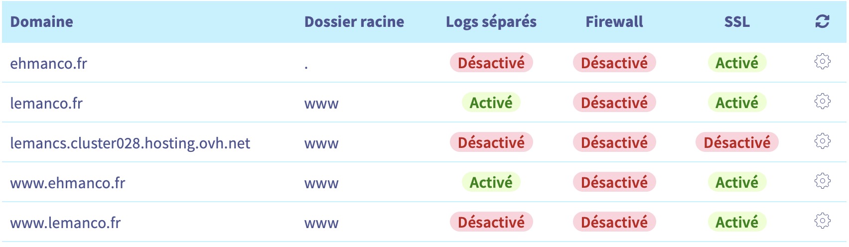

J'ai déjà acheté le nouveau nom de domaine que j'ai ajouté dans le multisite
Je pensais pouvoir effectuer une redirection simple de mon ancien nom de domaine vers le nouveau hors je me demande maintenant s'il ne faut pas également acheter un nouveau hébergement et ensuite le relier à mon nom de domaine final ?
NON, ton multisite est correct
ne pas séparer les logs
mais tu dois faire corriger les urls dans la base de données et certains fichiers
