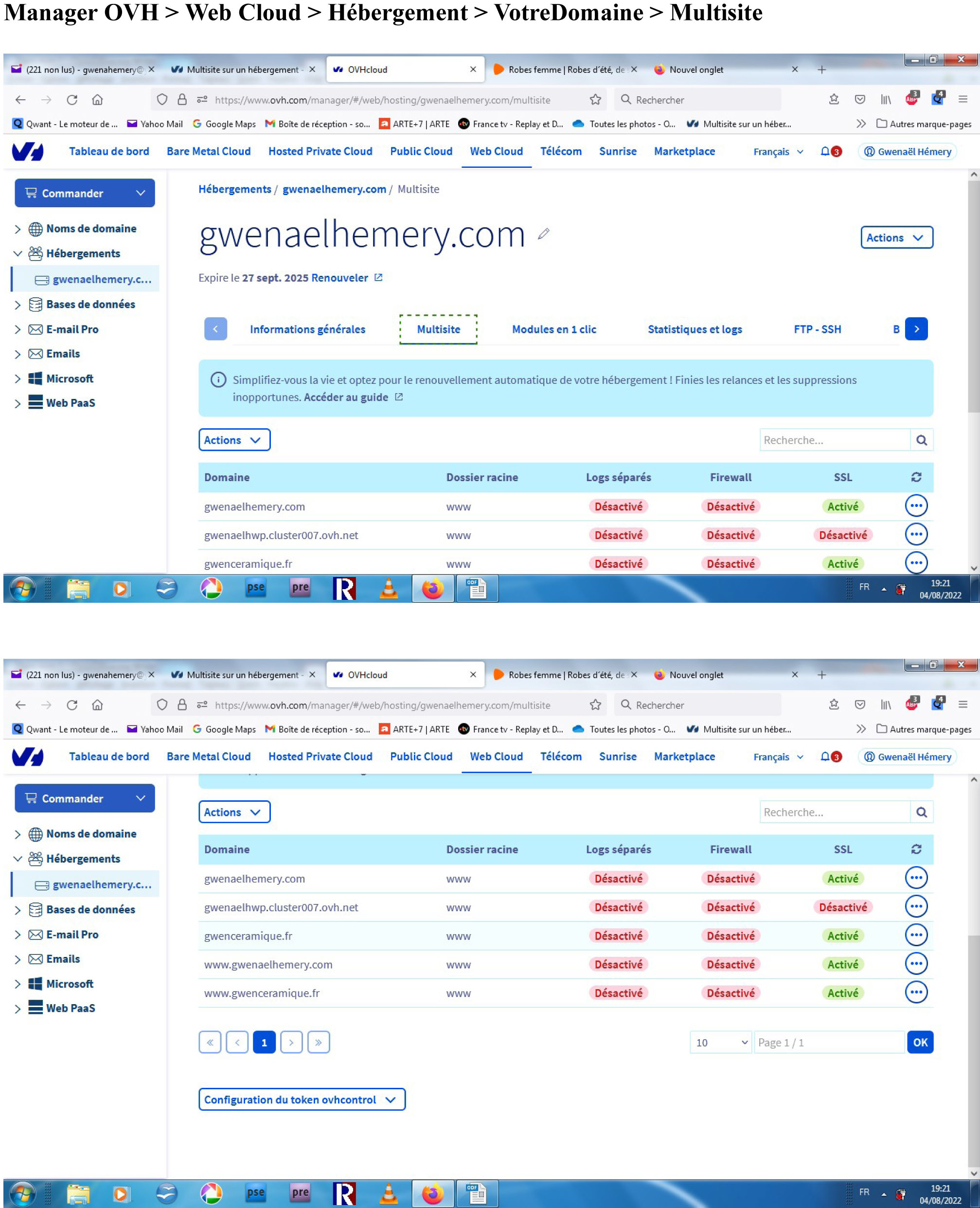

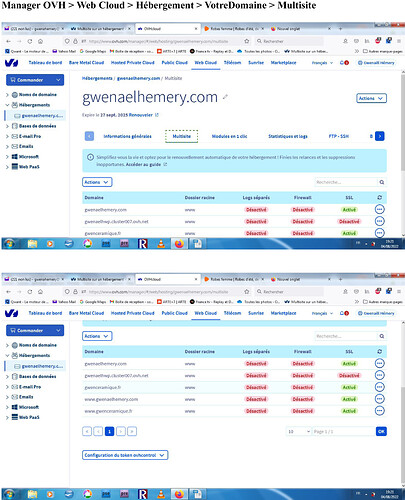

Dans **Manager OVH > Web Cloud > Hébergement > VotreDomaine > Multisite**
Ajoute :
* Domaine= **domaine2.com** - Dossier racine= **domaine2**
* Domaine= **www.domaine2.com** - Dossier racine= **domaine2**

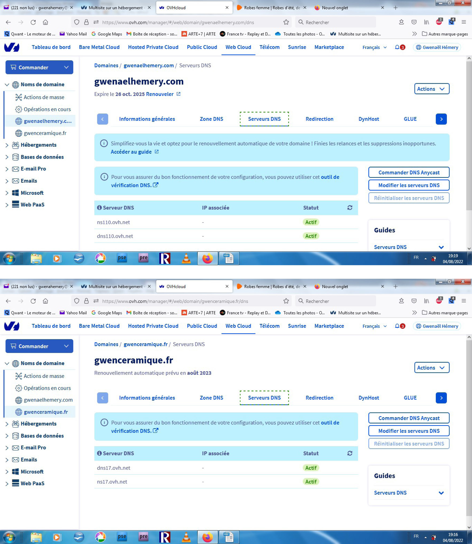

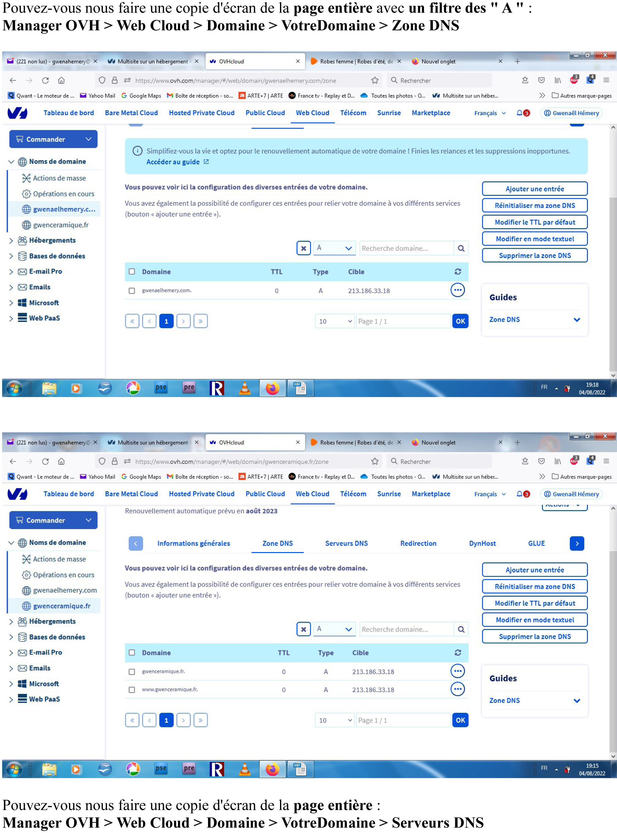

Mon souci c'est que mon nouveau domaine pointe exactement au même endroit, même IP, etc… que mon premier domaine…
Alors au niveau des serveurs DNS (qui sont les seules infos différentes pour les 2 domaines), OVH me dit qu'il est en cours de mise à jour donc je vais attendre encore 24h pour voir si c'est çà mon pb pour l'instant…

Encore aujourd'hui, il est indiqué pour mon 2e nom de domaine que le Serveur DNS est actif mais en cours de mise à jour… j'attends encore demain du coup.

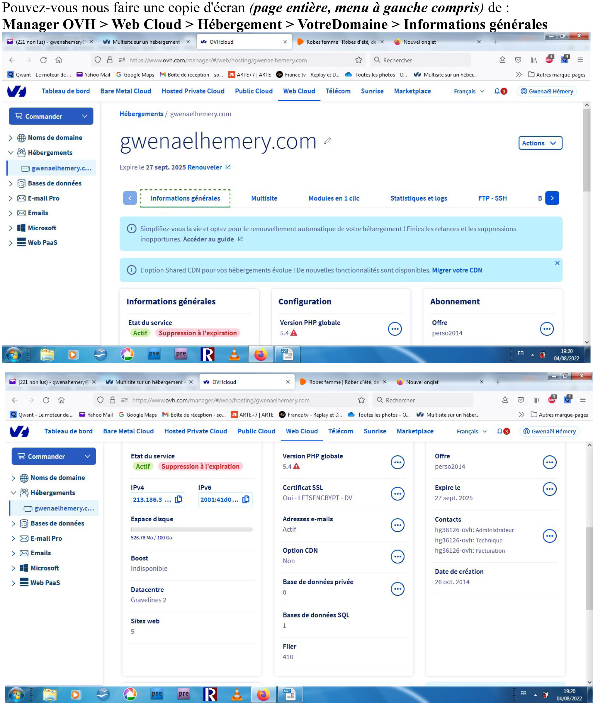

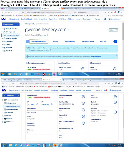

Bonjour @GwenaelH6

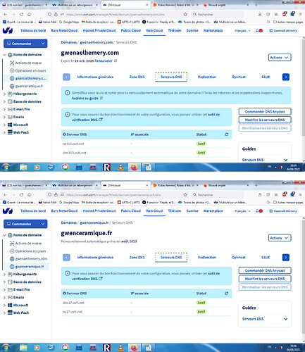

Tout d'abord, quel est le nom du/des domaines ?
Puis à faire avec un ordinateur : pour chacun du/des domaines et hébergements
alors mes deux noms de domaine sont:
- gwenaelhemery.com (site déjà fait avec wordpress)
- gwenceramique.fr (celui que je veux créer maintenant)
Et en pièce jointe les screen shots demandés…
Merci!!!
gwen
Re, la suite des screenshot:

non c'est tout à fait possible, vous devez juste désigner un autre dossier racine que "www" par exemple un qui se nomme "gwenceramique".
Vous vous connecter sur FTP, créer un dossier "gwenceramique", mettez le même nom dans le dossier racine et c'est le début de l'aventure.
