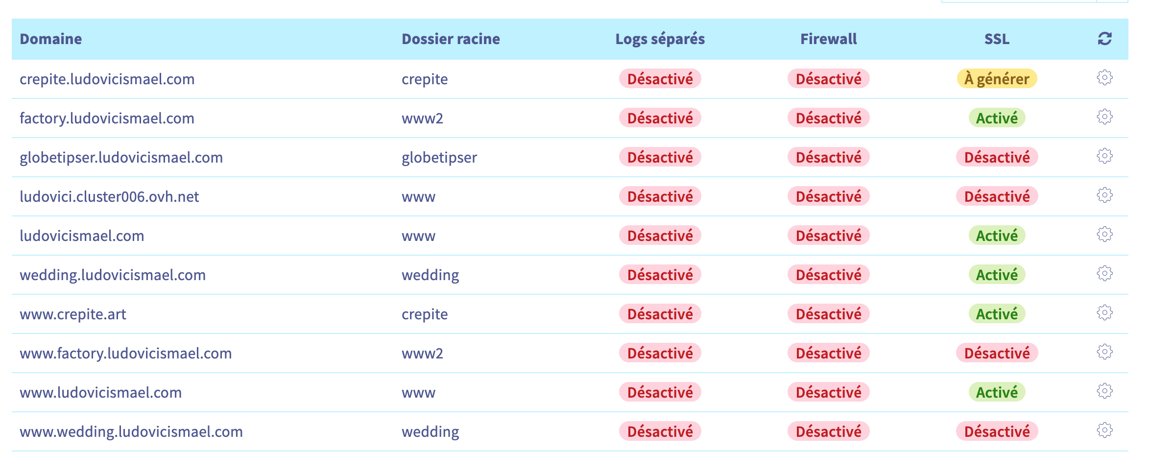

je suis allé dans domaines > multisite > ajouter domaine en faisant ça:
www.crepite.art ne fonctionne pas.

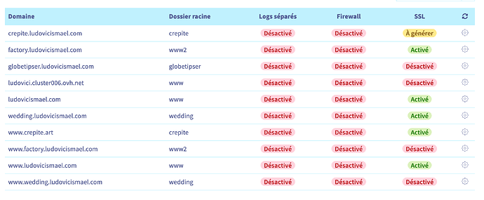

TTL précédent 1h, attendre 1h maxi?<br /><br /><br />&#96;&#96;&#96;text<br />curl --head -L http://crepite.art/<br />  HTTP/1.1 404 Not Found<br />  Server: nginx<br />&#96;&#96;&#96;<br /><br />tu as déclaré  crepite.art dans le multisite? (manager Ovh/hébergement/multisite)<br /><br />sur www\.crepite.art il y a un wordpress qui redirige sur crepite.art qui n&#39;est pas déclaré<br /><br />de même il n&#39;y a pas de certificat SSL pour ces domaines<br /> https://docs.ovh.com/fr/hosting/les-certificats-ssl-sur-les-hebergements-web/
Oui j'ai bien déclaré www.crepite.art dans le multisite et j'ai regénéré le SSL ( et ça fait plus d'1h )
encore et encore, tu es un sauveur kodev. MERCI
