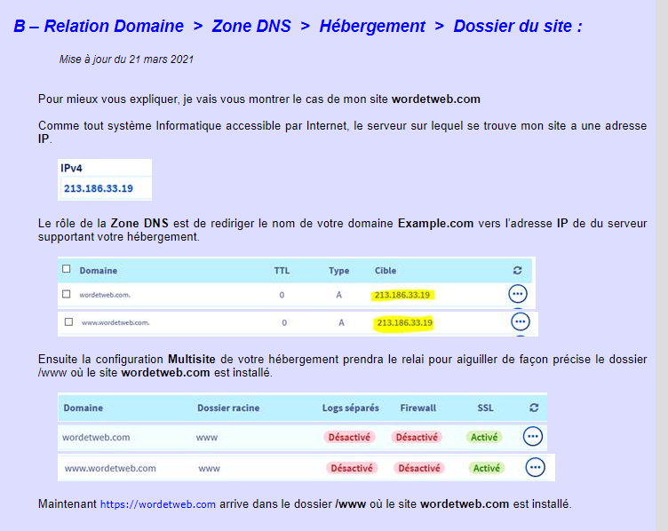

Tout d'abord un peu de lecture : voici un petit guide que j'ai écrit et qui pourrait vous apporter des éclaircissements.

J'ai bien lu le guide, mais je ne vois pas ou je dois agir …
Je ne cherche pas à installer un CMS sur mon hébergement, je voudrais transférer un nom de domaine et un site d'un hébergement à un autre …
Je ne cherche pas à installer un CMS sur mon hébergement, je voudrais transférer un nom de domaine et un site d'un hébergement à un autre ...

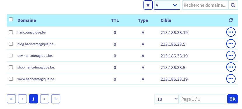

Est-ce que je dois modifier l'adresse IP partout ?
Il te faut mettre l'adresse IP du serveur contenant l'hébergement de ton site pour le domaine et pour tous les sous-domaines.

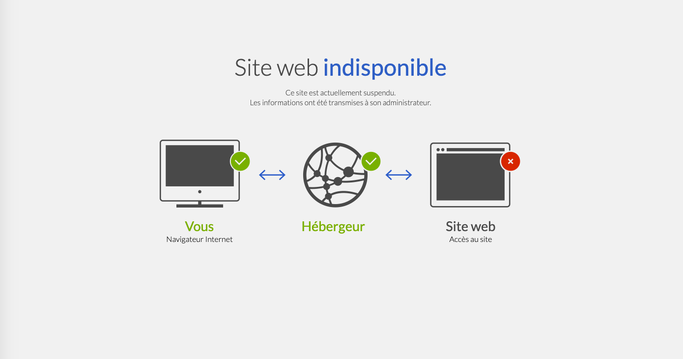

J'ai changé les adresses IP dans la zone dns de l'ancien proprio du site, et maintenant le site est désactivé …
Je ne sais pas quoi faire !
C'est pourtant clair :
http://haricotmagique.be –> Le site haricotmagique.be n'est pas encore installé

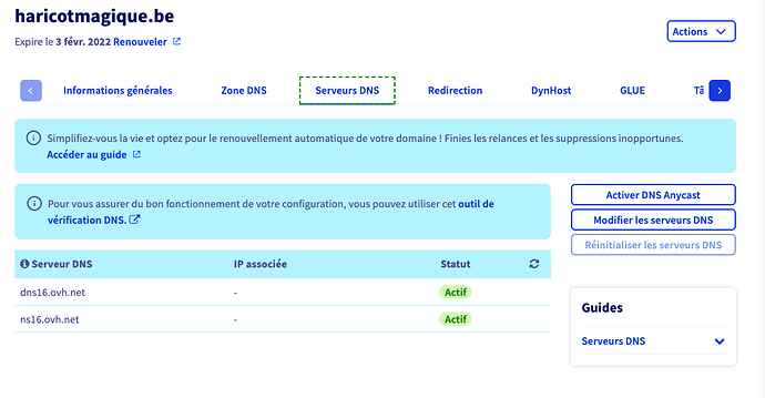

à faire avec un ordinateur : pour chacun des domaines et hébergements
Bonjour Gaston,

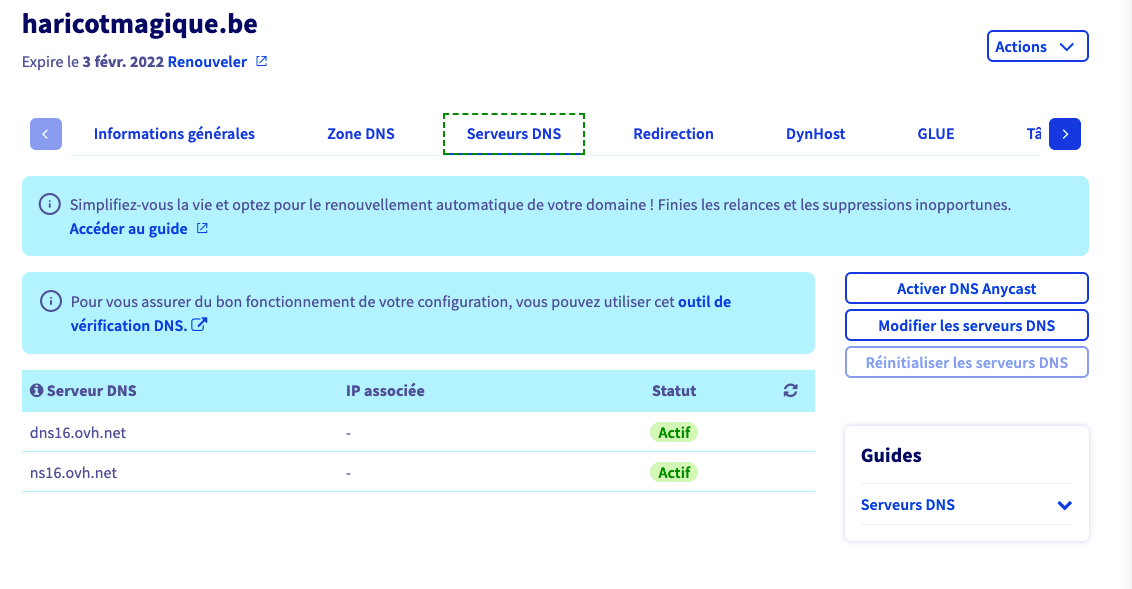

Voici les deux première copie d'écran. Ce sont bien celle du compte OVH que j'aimerais quitter qu'il faut que je fasse ?
Malheureusement pour les copie d'écran hébergement. Apparemment il doit être renouvelé, ce qui m'embête beaucoup puisque je voudrais le quitter.
Oui et je précise que j'ai remis les adresses ip d'origines. Celles qui y était avant que je les modifie.
Il me faut toutes les copies demandées.
