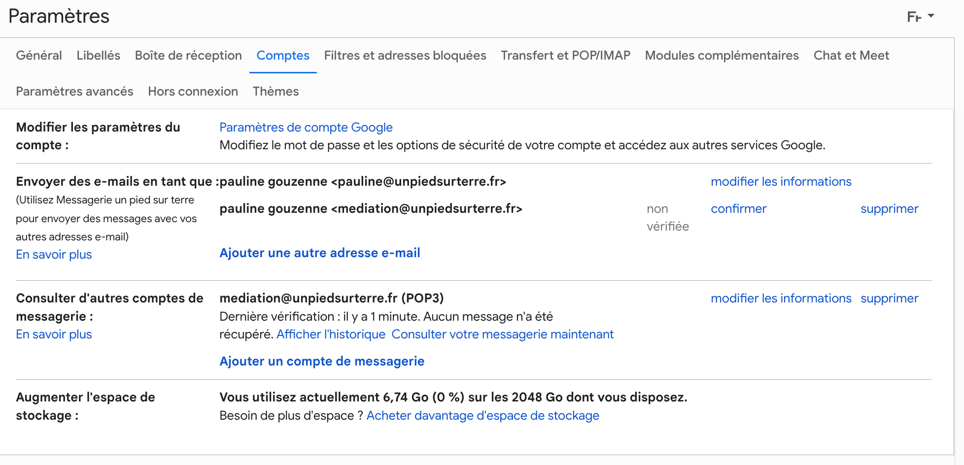

Je souhaite utiliser les adresses mediation et contact sur googlemail.

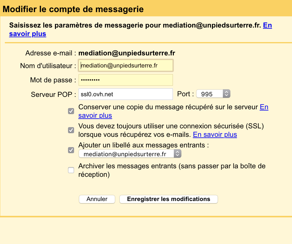

J'ai configuré mediation dans googlemail grâce au guide fourni par OVH :
la consultation du compte a l'air de fonctionner.
Ensuite j'essaie de configurer "envoyer des emails en tant que mediation" :
Et là ça bloque car je ne reçois pas le mail de vérification d'identité, envoyé sur mediation :slight_smile:
