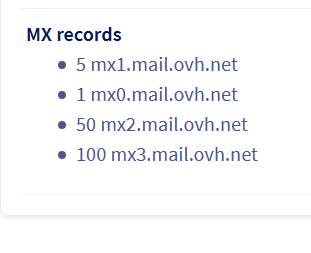

Voici ma config MX (Avec anti-spam)
Dit moi si tu ne comprend pas, et dit moi si ca fonctionne
