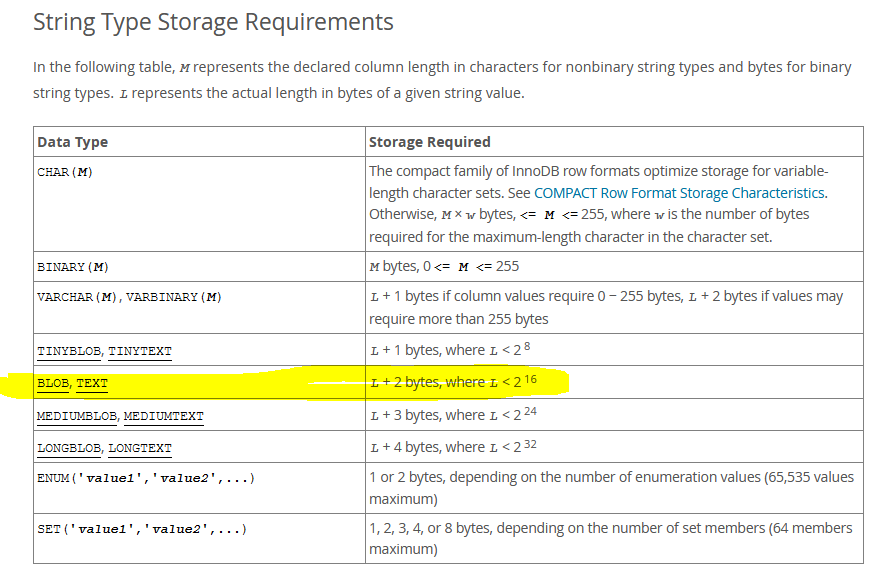

Je ne connais pas MariaDB.<br /><br />Mais avec MySQL le type de champ **TEXT NOT NULL DEFAULT &#39;&#39;** te permettrait <br />  d&#39;aller bien au delà de 767 Bytes.<br /><br />Extrait de https://dev.mysql.com/doc/refman/8.0/en/storage-requirements.html :<br /><img src="upload://rVz881CMfWt3tMgGY1vB6DIqFmU.png" width="690" height="459" loading="lazy" /><br /><br />Il doit y avoir la même chose pour MariaDB.

D'accord, je voulais simplement montrer que ce soit pour MariaDB ou MySQL les versions du mutualisés OVH permettaient sans problème d'avoir des formats de colonnes avec des textes très long.
C'est simplement un problème de déclaration de format.
Bonjour,<br /><br />VPS &#61;&gt; https://www.ovhcloud.com/fr/vps/<br /><br />Et pour le SQL Privé vous avez le choix sur le SGBD, mais pas le choix de la configuration des options dessus (sauf certaines accessibles via le panneau d&#39;admin, mais aucun guide n&#39;en parle).<br /><br /><blockquote><br />C&#39;est simplement un problème de déclaration de format.<br /></blockquote><br />non ça dépend de la configuration du SGBD et surtout ici on parle d&#39;un index et pas d&#39;un champ TEXT<br />[quote]<br />For InnoDB tables that use COMPRESSED or DYNAMIC row format, you can enable the innodb_large_prefix option to permit **index key prefixes longer than 767 bytes** (up to 3072 bytes). Creating such tables also **requires the option values innodb_file_format&#61;barracuda** and **innodb_file_per_table&#61;true.**) In this case, enabling the innodb_large_prefix option enables you to index a maximum of 1024 or 768 characters for utf8mb3 or utf8mb4 columns, respectively. For related information, see Section 14.22, “InnoDB Limits”. <br />[/quote]<br />Cf : https://dev.mysql.com/doc/refman/5.6/en/charset-unicode-conversion.html<br /><br />Et de mémoire OVH est toujours en innodb_file_format&#61;Antelope<br /><br />Cordialement, janus57

non ça dépend de la configuration du SGBD et surtout ici on parle d'un index et pas d'un champ TEXT
D'accord, je n'avais pas fait attention à ce qu'il s'agissait d'un index.
