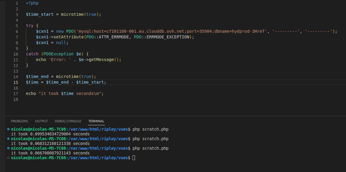

Le dernier test que j'aurais fait c'est de mesurer (en PHP) le temps que PDO met à se connecter au serveur SQL puis a fermer la connexion.

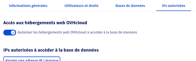

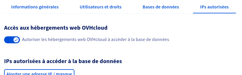

Ceci était vrai il y a encore quelques mois, mais ne l'est plus maintenant ! Toutes les instances sont accessibles depuis internet, et un bouton permet de mettre en liste verte les clusters des hébergement mutualisés:
Merci pour l’information, car il ne me semble pas avoir vu passé cette nouveauté/changement.
Du coup en faite le terme "SQL Privé" n'existe plus, maintenant ce sont des "CloudDB" qui sont fournis avec les hébergements Perf ?

Voici, merci pour le conseil
