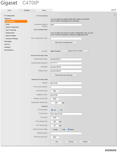

Je suis tout nouveau dans le monde du VoIp et j’avais choisi OVH pour tester.
J’ai une base N510 et un combiné similaire au matériel fourni par OVH.
À ce jour, impossible de le paramétrer.
J’ai pu créer un mot de passe SIP.
Me connecter sur l’assistant de configuration gigaset et tenter d’entrer dans les paramètres avancés et changer le domaine, etc…
Bref je suis plusieurs pistes et rien ne marche.
A part d’obtenir d’OVH une marche à suivre pas au pas façon tutoriel, je doute de pouvoir configurer facilement le combiné et pense prendre un autre fournisseur.
J’espère trouver secours ici.
Merci à ceux qui pourront m’aider

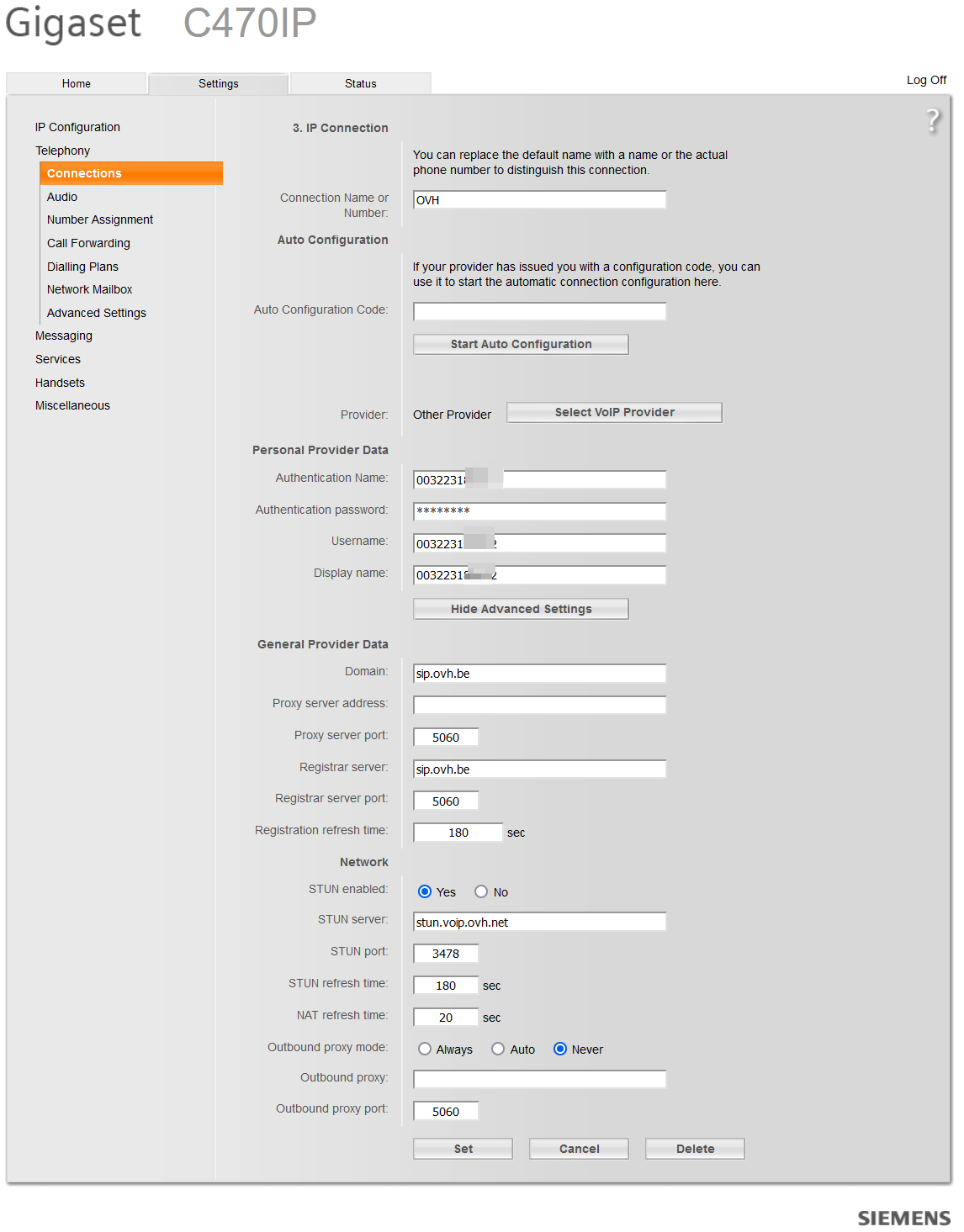

Vici mes réglages qui fonctionnent avec un Gigaset qui est assez similaire, je pense.
Le nom des serveurs est à adapter selon ceux qui vous ont été désignés.
