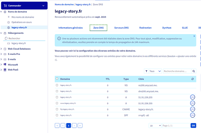

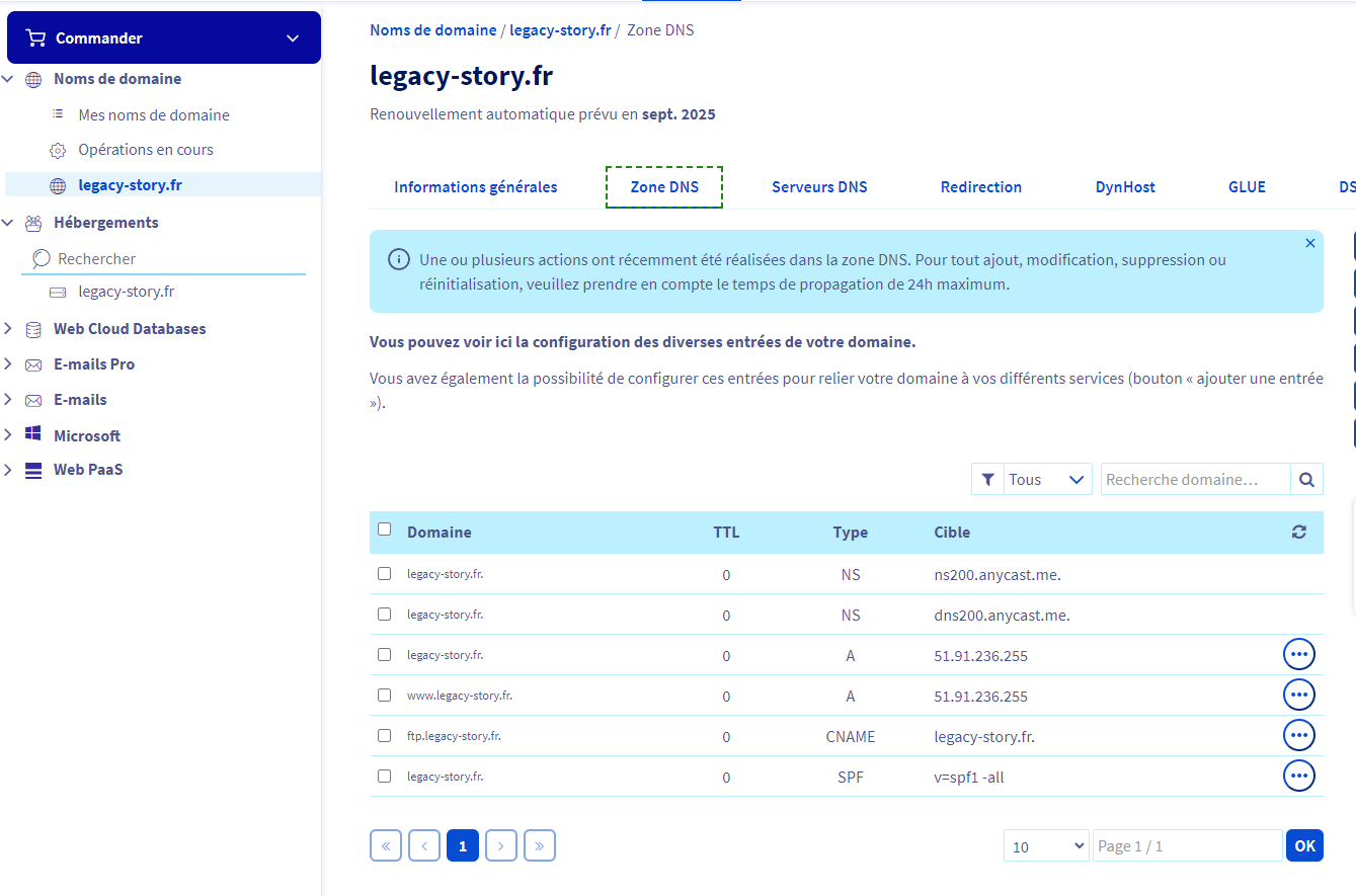

Dans les DNS de mon NDD, j'ai bien plusieurs lignes A et AAAA qui pointent vers les IPv4 et IPv6 de mon hébergement.

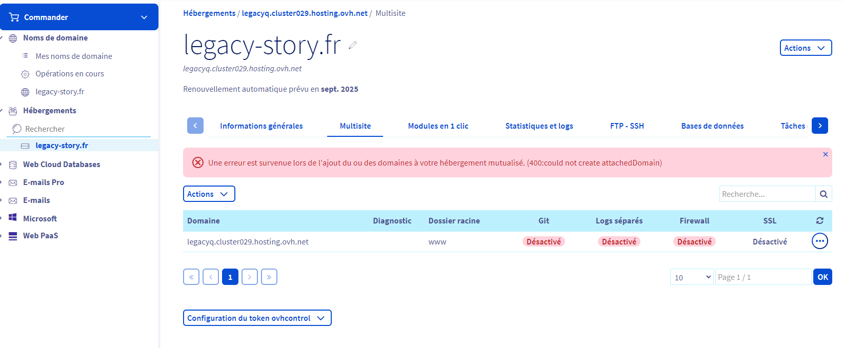

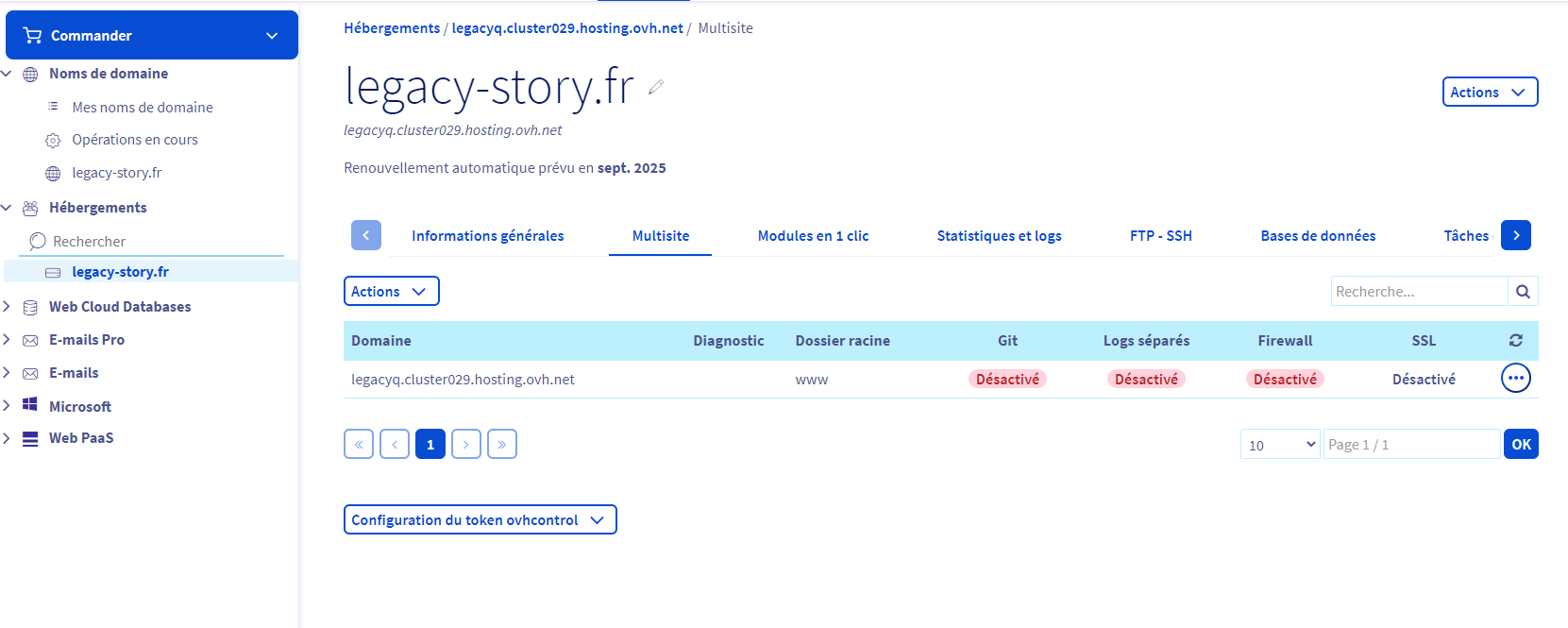

Cependant, dans la partie Multisite de mon hébergement, je n'ai qu'une ligne concernant legacyq.cluster029.hosting.ovh.net, mais rien sur "www.legacy-story.fr" et "legacy-story.fr"
Quand j'essaie d'installer Wordpress (que ce soit via l'installation rapide de OVH ou directement en FTP), l'URL de mon site est legacyq.cluster029.hosting.ovh.net.

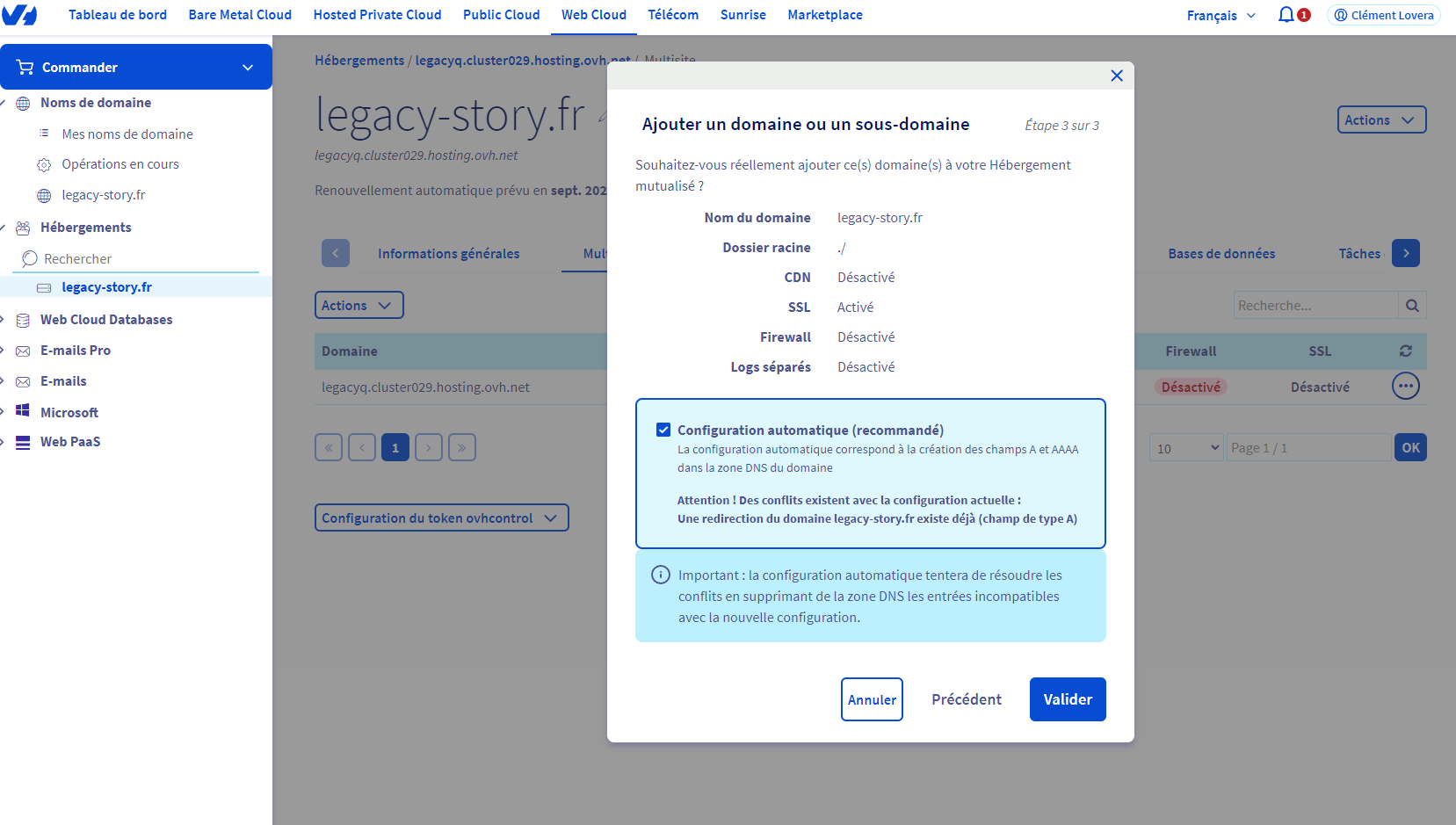

J'ai tenté de faire "Ajouter un domaine" puis "Associer un domaine existant" dans la partie Multisite, mais cela ne fonctionne pas : avant de valider, j'ai un message me disant "Attention ! Des conflits existent avec la configuration actuelle : Une redirection du domaine legacy-story.fr existe déjà (champ de type A)".
J'ai donc bien sûr essayer de supprimer cette entrée DNS dans mon NDD mais cela ne résout pas le pb.
Et une fois que je clique sur valider, j'ai ce message en rouge : "Une erreur est survenue lors de l'ajout du ou des domaines à votre hébergement mutualisé. (400:could not create attachedDomain)".
Curieux @ClementL47

J'ai donc repris mon installation à zéro en suivant scrupuleusement vos recommandations, mais impossible de réussir la section H1 pour ajouter mon NDD à mon hébergement…
Visiblement ce domaine est reconnu sur le cluster029.

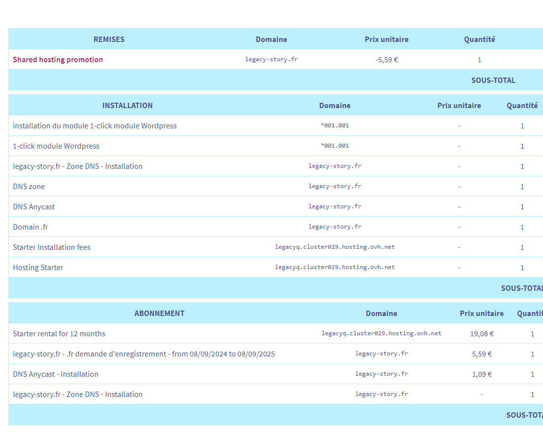

Il me semble bien avoir fait une commande groupée du NDD + hébergement, voici mon bon de commande :
Ai-je fais une erreur ?

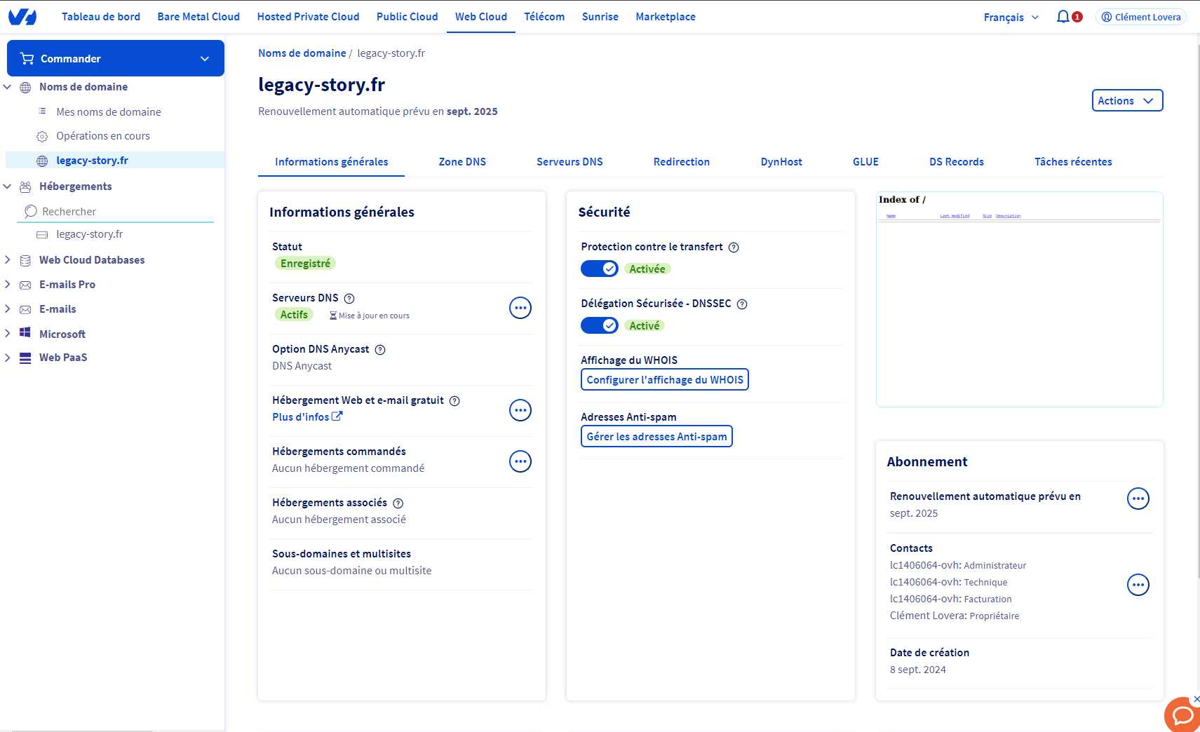

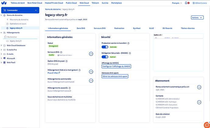

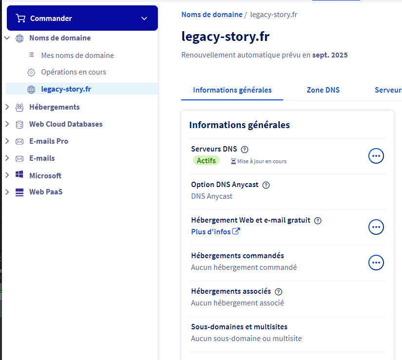

Où puis-je voir si j'ai un tel hébergement svp ?
Car dans ma section NDD il m'est indiqué que je n'ai aucun hébergement rattaché :
Là je sèche et je vous laisse continuer avec @janus57
Il est indiqué que les DNS sont en cours de mise à jour, pensez-vous que cela puisse avoir un rôle dans mon souci ?
La au vu des éléments je pense que vous allez devoir contacter le support.
Il y a eu des mises à jour DNS aujourd'hui.
Vos serveurs DNS sont sur Anycast.
Votre site
est sur cluster029
Vous n'avez pas activé SSL sur ce nom de domaine sur ce cluster.
Bonjour Fritz,
Merci pour votre réponse.
Effectivement depuis dimanche il est indiqué "Mise à jour en cours" sur mes DNS :
Désolé je ne suis pas du tout un expert du domaine, je ne comprends pas votre remarque concernant mes DNS = Anycast et mon site = Cluster029 ?

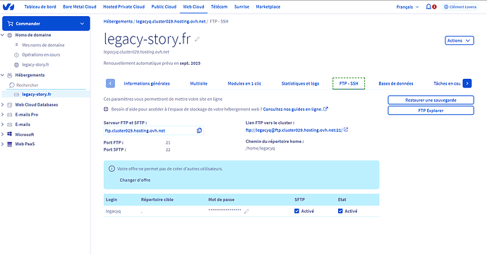

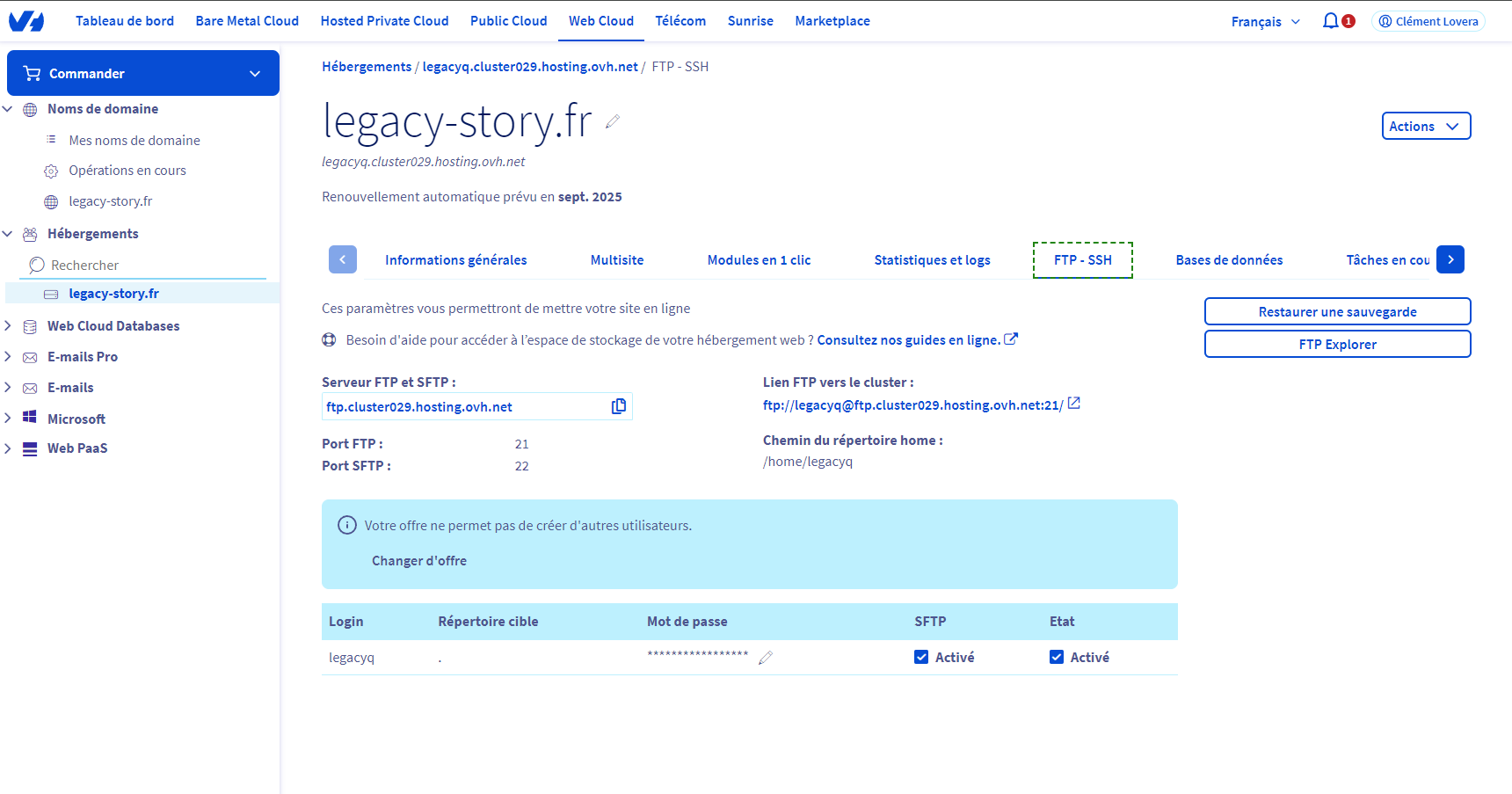

Bonjour @ClementL47
Manager OVH > Web Cloud > Hébergement > VotreDomaine > FTP - SSH
Bonjour Gaston,
Bien sûr, voici les captures demandées :
Pour l'hébergement !
