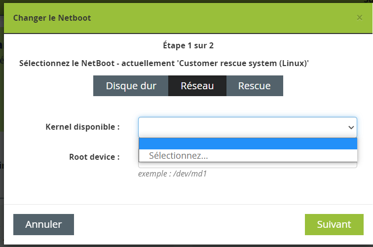

Donc, j'utilisais NetBoot réseau au lieu de "Boot from hard drive (no netboot)" et cela fonctionnait de nouveau depuis +1 an.
Aujourd'hui, c'est vide dans NetBoot réseau … donc je ne peux plus boot mon serveur dédié …

Le serveur ne veut pas démarrer … le support me dit : Le serveur reste bloqué durant la phase de boot sur le message : (no data)
J'ai bien accès à mes data en mode rescue … mais le boot sur HDD est KO.
Dans le NetBoot sur noyau OVH, je ne peux rien faire.
Pourquoi cela n'est plus disponible ?
