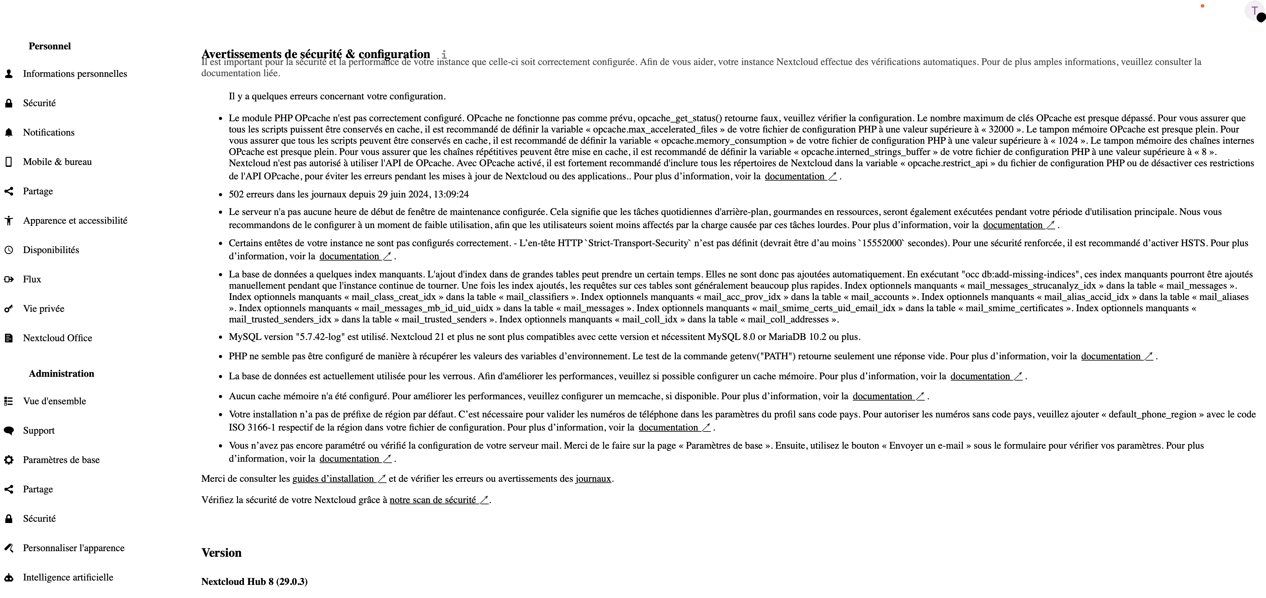

À priori je n'ai pas eu d'erreur durant l'installation, cependant lorsque je me log, je suis connecté a un site ou je n'ai que du texte et je ne peux même pas scroller ! Les liens fonctionnent et dans les paramètres de base j'ai ces erreurs :

Vous ne pouvez pas corriger ces messages, la plupart sont dus à la configuration des hébergements mutualisés.
Après il faut distinguer les avertissements (mais ça passe) des erreurs. Le faitr qu'il ne fonctionne pas provient probablement de la version Mysql.
Si vous êtes pressé, downgrader Nextcloud ou prenez un VPS (par contre il faut l'administrer).
