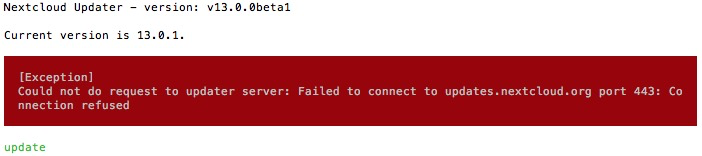

* La méthode 2 est celle sur laquelle je me suis cassé les dents il y a quelques années en l'utilisant depuis le navigateur web. Une variante existe en ligne de commande mais ne fonctionne pas non plus chez OVH en web mutualisé car, pour des raisons de sécurité, le script d'upgrade ne peut pas accéder à internet et récupérer la nouvelle version de l'appli sur updates.nextcloud.org
* La méthode 1 fonctionne et nécessite un accès ligne de commande avec SSH. Elle a l'avantage de donner la complète maitrise de la sauvegarde de l'arborescence de fichiers et de la base de données. Ce qui permet de revenir en arrière en cas de problème (ce qui ne n'est jamais arrivé avec cette méthode).
