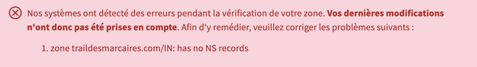

Je dois transférer un nom de domaine héberger sur OVH ou se trouve notre ancien site Wordpress vers Wix. J'ai suivi des instructions mais j'ai l'erreur suivant (au bout de 48h) chez OVH:
Quelqu'un comprend ce que je fais mal ?

Au vu du message d'erreur, vous avez supprimé les champs NS de la zone DNS chez nous, il ne faut pas supprimer ces champs.
Je vous invite à réinitialiser la zone DNS de votre domaine pour repartir sur des bonnes bases.
Si vous souhaitez changer les serveurs DNS de votre domaine, il faut vous rendre dans l'onglet "Serveurs DNS" et non pas dans "Zone DNS".
Voici un guide : https://docs.ovh.com/fr/domains/generalites-serveurs-dns/
Pensez à préparer la zone DNS de chez Wix avant de changer les serveurs pour éviter les éventuelles coupures (site internet et comptes mails).
Le changement des serveurs DNS entraîne un délai de propagation théorique de 24 à 48h pour être effectif à 100%.
