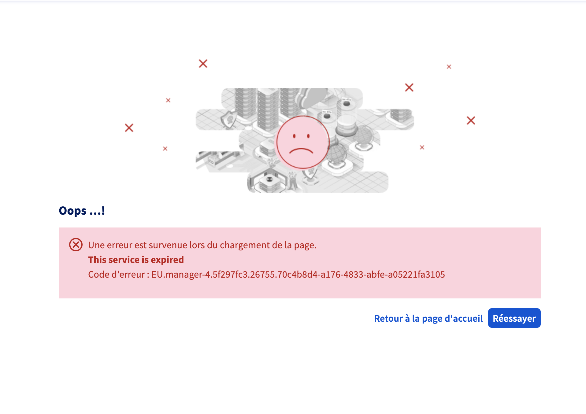

Lorsque je me rend sur mon domaine j'ai l'erreur suivante qui apparait:
Pareil dans la rubrique hébergement…

> j'aurais accès a mon domaine du coup
this service is expired
le souci est plus grave, je ne peux pas le détecter, contacte le support :frowning:

J'ai accès au manager mais pas a la partie domaine de slashcut.fr ni de l'hébergement

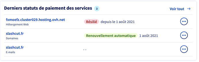

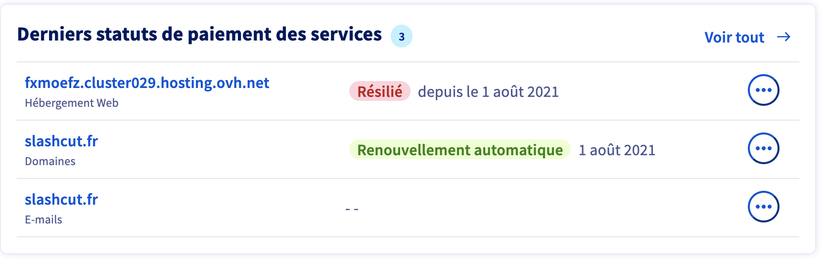

Voila ce que j'ai annulé, mais j'ai reçu la confirmation d'ouverture de mail hier et je l'ai installé tout a l'heure sur mon adresse gmail et tout marche... je suis un peu confus

bis: le mail est avec l'hébergement
il sera résilié aussi, sauf à payer un MXPlan

J'ai réussis a contacter le support par téléphone, ma zone DNS était suspendue, il a fait la demande aux administrateurs et il devraient la réactiver sous peu :D
