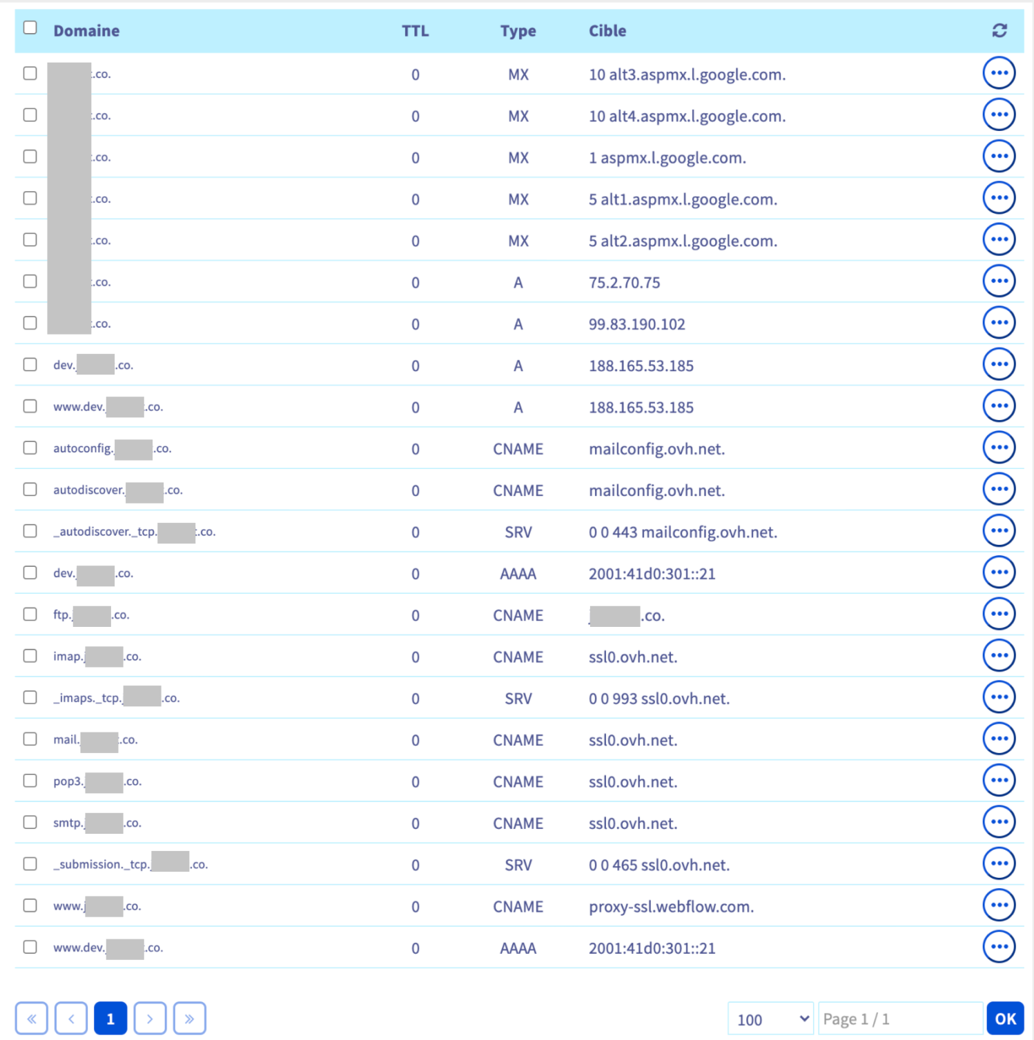

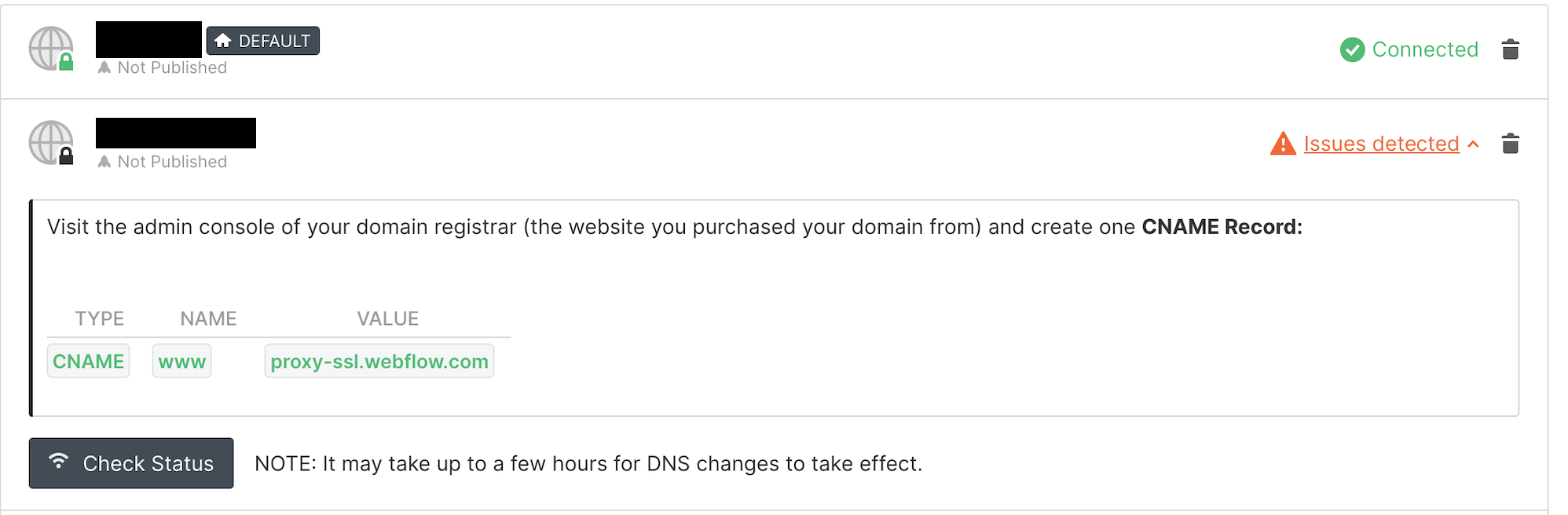

Salut,
J'ai aussi besoin d'aide svp.
J'ai un site existant sur WP et j'ai fait une nouvelle version sur Webflow.
Lors du setup je dois faire qqchose de mal…
J'ai supprimé des champs DNS existant (message ovh) et j'en ai modifié d'autres.
Après avoir attendu qq heures et fait des refresh je me retrouve toujours avec ça :
Au niveau d'OVH j'ai ce message :
Nos systèmes ont détecté des erreurs pendant la vérification de votre zone. Vos dernières modifications n'ont donc pas été prises en compte. Afin d'y remédier, veuillez corriger les problèmes suivants :
zone XXXXX.co/IN: has no NS records
J'ai besoin d'aide pour faire du ménage et remettre tout ça en ordre :
J'espère que vous pourrez m'expliquer comment régler ça (avec des mots pour novice​:slightly_smiling_face:).
Merci énormément d'avance.

J'ai réinitialisé ma zone DNS et repris depuis le début et c'est bon.
