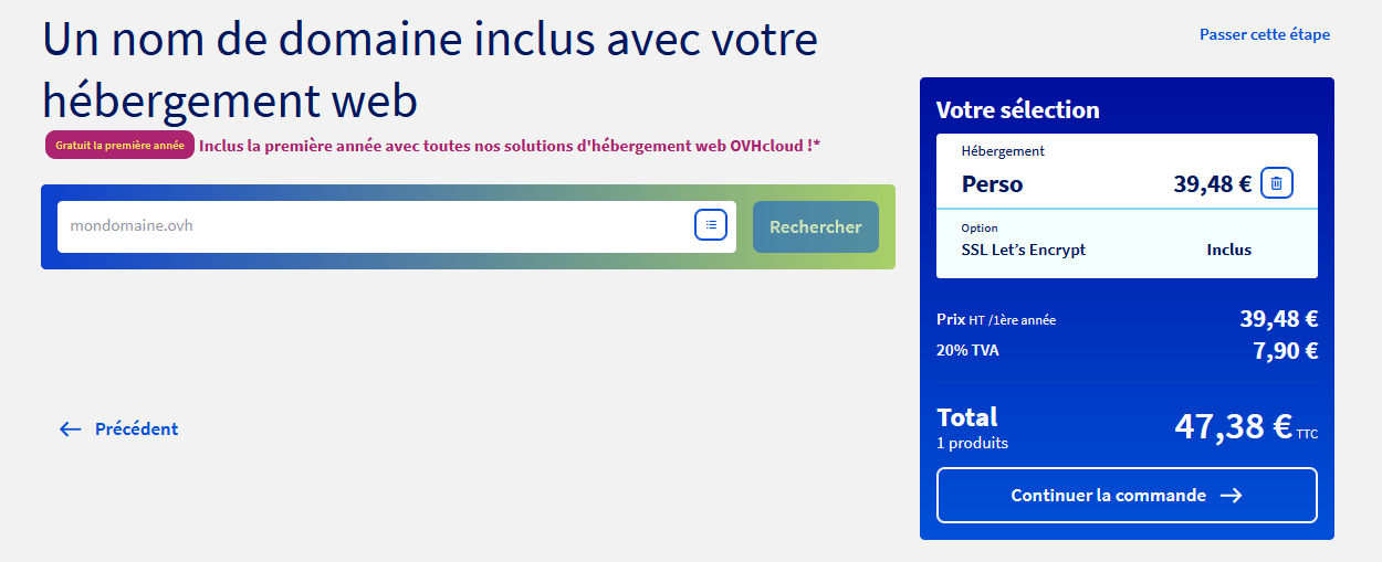

Si je veux souscrire à l'offre Perso, on me demande le nom de domaine, alors j'indique le mien, mais évidemment il me dit que ce n'est pas possible car c'est déjà réservé… (normal, je l'ai acheté la semaine passée) Comment faire pour qu'il comprenne que je veuille un hébergement pour mon propre nom de domaine ?

Dans cet écran (commande d'un hébergement Perso), il suffit de ne pas indiquer de nom de domaine
(ou bien cliquer sur le petit 'passer cette étape')

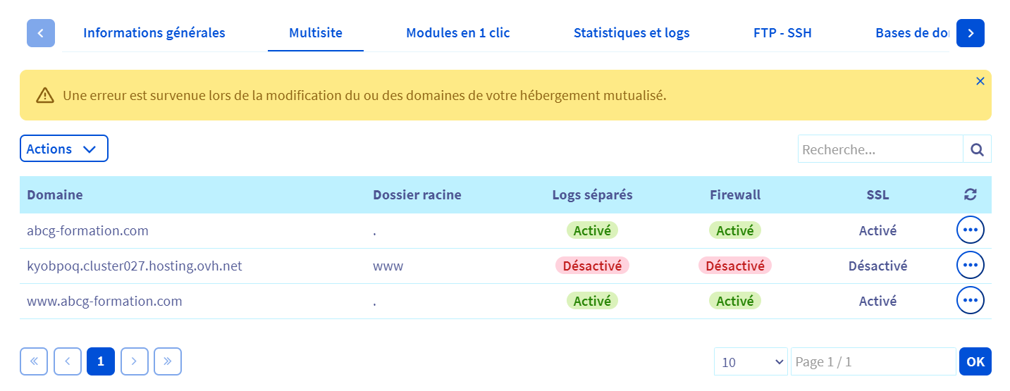

Je suis bloquée à une étape.
J'ai ajouté un domaine dans la partie hébergement, mais il ne s'est rien passé de plus. J'ai essayé de modifier kyobpoq, mais il indique "Une erreur est survenue lors de la modification du ou des domaines de votre hébergement mutualisé." donc ce n'est peut-être pas cela que je dois faire.
Est-ce-que c'est cette ligne que je dois activer ou les autres que j'ai ajouté pour rendre l'adresse du nom de domaine opérationnelle ?
Par ailleurs, entre les 2 adresses de site abcg-formation.com et www.abcg-formation.com, comment faire pour choisir celle qui sera effective et faire en sorte que la 2è adresse renvoie vers la 1è ?
Merci d'avance pour vos explications. Bonne journée !

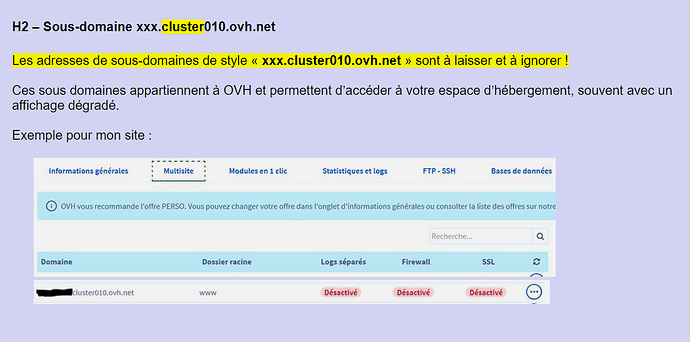

Je suis dsl mais votre guide n'est pas assez "guidé" pour moi. L'étape B par exemple est très succinte, et je crois que je suis encore dedans. Sur votre guide je ne vois pas l'adresse kyobpoq dans la liste des hébergements alors que moi cela figure toujours. Donc je n'arrive pas à savoir si à ce stade je suis bien ou non, et quelle est ma prochaine étape.
Désolé de ne pas avoir indiqué dans mon guide la liste de tous les domaines du monde
Ce que je veux dire c'est que sur mon impression d'écran j'ai encore l'adresse kyopboq.cluster… que tout le monde a au début je crois bien, et je ne sais pas si c'est normal de toujours l'avoir à cette étape ou non. Car sur votre guide je ne le vois pas, mais je n'ai pas compris comment la modifier ou l'enlever.
Donc finalement je suis bloquée et je n'ai pas trouvé ma réponse.
A nouveau, je ne sais pas vraiment à quelle étape je suis et ce que je dois faire.
Je vous invite à me faire une proposition de re-écriture.

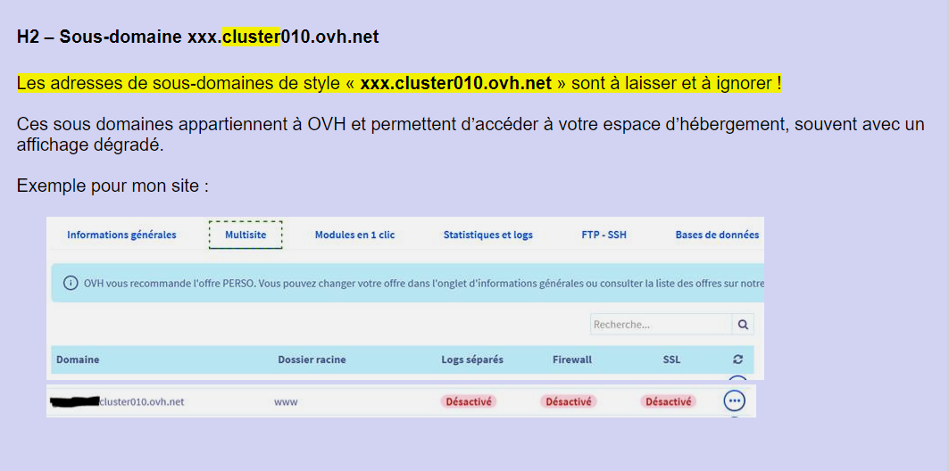

Ce que je veux dire c'est que sur mon impression d'écran j'ai encore l'adresse kyopboq.cluster...... que tout le monde a au début je crois bien, et je ne sais pas si c'est normal de toujours l'avoir à cette étape ou non. Car sur votre guide je ne le vois pas, mais je n'ai pas compris comment la modifier ou l'enlever.
Dans mon guide :
**H2 – Sous-domaine xxx.cluster010.ovh.net**
https://wordetweb.com/word-et-web/WORDPRESS-guide-installation-de-WordPress-premier-domaine-chez-OVH-FR.htm#_H2_%E2%80%93_Sous-domaine
