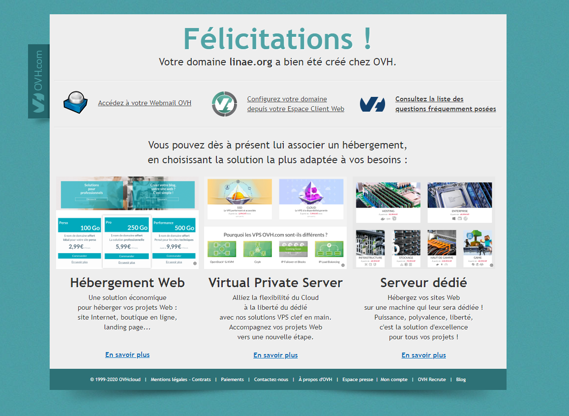

Chez OVH, j'ai changé l'adresse des deux serveurs DNS comme je l'avais fait pour "linae.org" et là, patatras, le site ne fonctionnait pas du tout.
J'ai donc souhaité rétablir ce qui fonctionnait, c'est-à-dire avec mon nom de domaine "linae.org". J'ai alors fait la manipulation inverse et là ça ne fonctionne pas non plus.
Je tombe en permanence sur la page d'accueil d'OVH "Félicitations ! Votre domaine linae.org a bien été créé chez OVH."

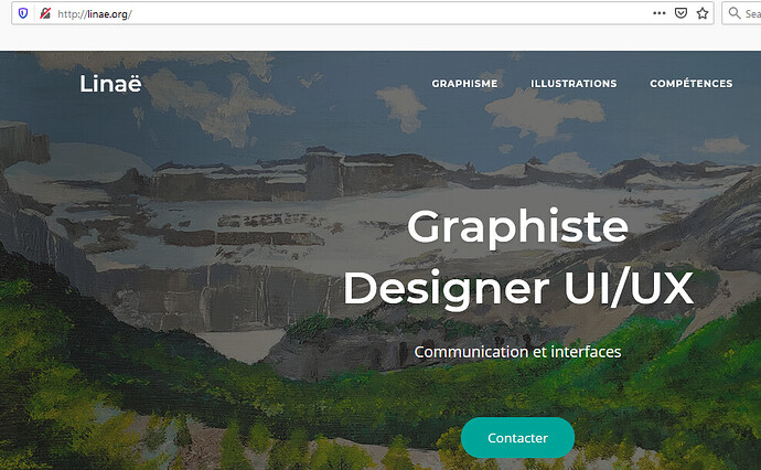

J'arrive sur un serveur 185.176.43.59 hébergé chez zettahost.com, Bulgarie
Cela me paraît normal, j'ai mon site hébergé chez Atspace.

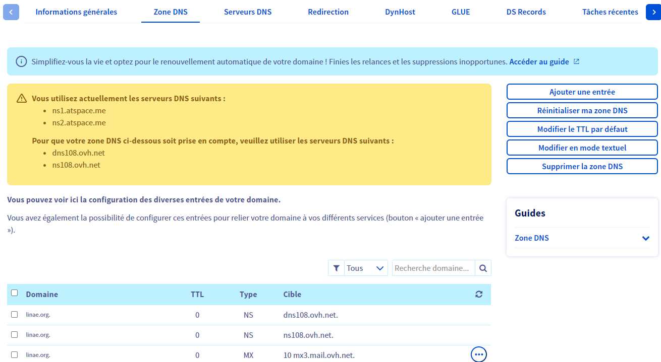

Sur OVH, j'ai ça, est-ce que quelque chose est mal configuré à ce niveau-là ?

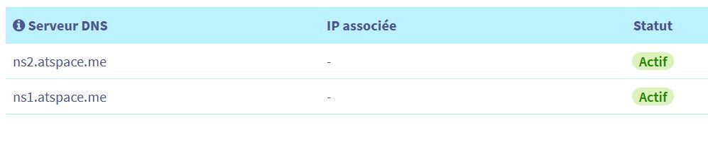

Tu peux oublier cette section de ton espace client chez OVH, puisque ton domaine est géré par ces deux serveurs DNS:
linae.org. 86400 IN NS ns1.atspace.me.
linae.org. 86400 IN NS ns2.atspace.me.
Avec un TTL de 86400, ne t'étonne pas qu'il faille 1 jour pour la propagation DNS.

Mon site s'affiche !

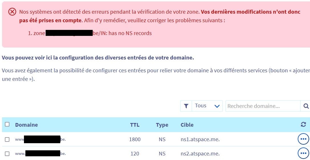

Bref je galère, voici les screenshots de mes tests (le ttl 120 c'est le dernier essai, avant il était sur 1J puis 1h au fil de mes tests) .
sans le domaine à priori d'après vos capture tout est bon (le message en rouge n'est pas à prendre en compte car les DNS ne sont plus chez OVH).
