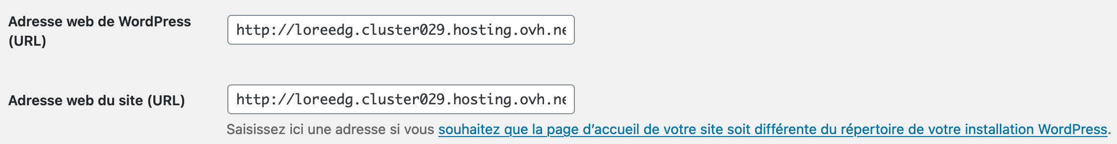

Merci pour cette réponse Gaston !
J'ai ceci comme adresse.
Je n'ose pas changer par peur de ne plus y accéder.
Dois-je indiquer www.xxxx.fr ?
OUI.

1. Dois-je indiquer avec le www ? http ou https ?
J'indique le nom de domaine dans les deux cas ? Ou uniquement "adresse web du site" ?
Encore merci Gaston !
https://VotreDomaine.com
Top ! Merci pour votre aide :wink:
