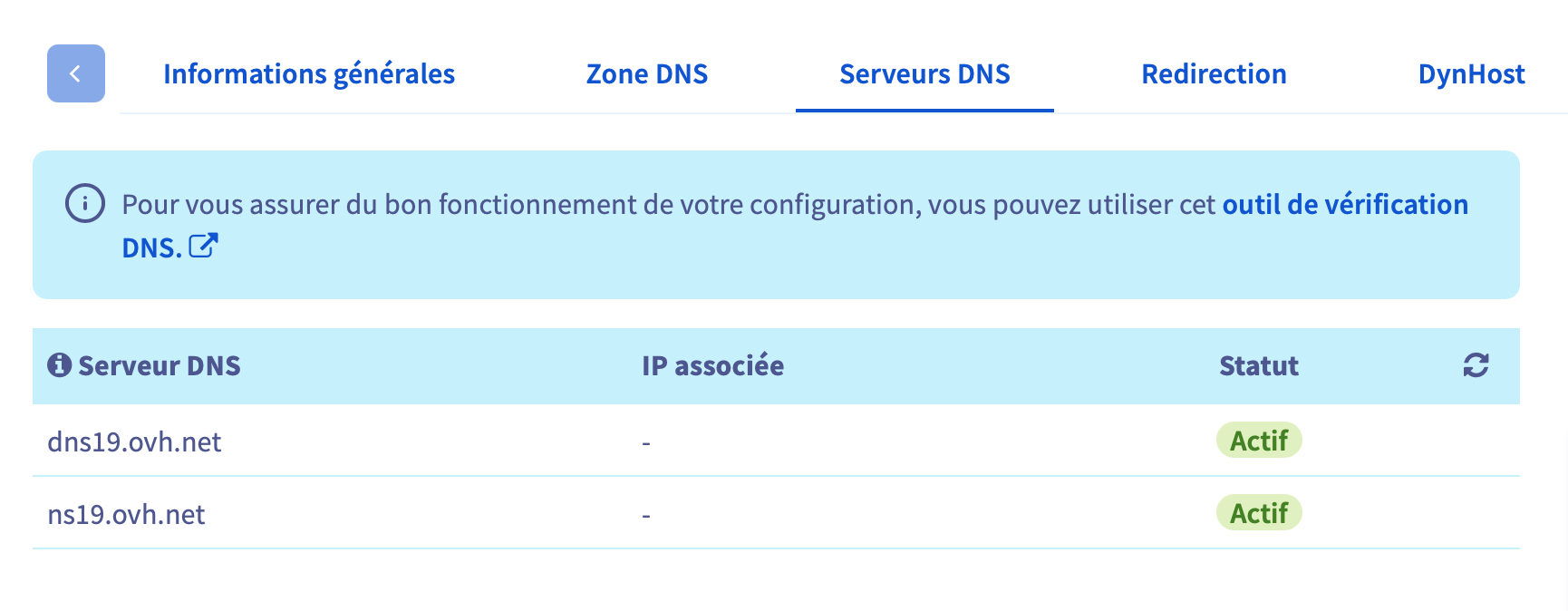

Bonjour Gaston,
Voici les impressions demandées :
1 :
2 :
Concernant Fritz, je n'ai rien compris désolé. Mon site initial est sur Learnybox avec le www.
Merci pour vos réponses.

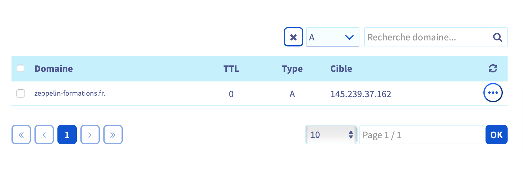

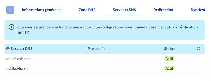

Gaston voici les impressions demandées :
1 :
2 :
Les deux autres impressions dans le message suivant.
Concernant Fritz, je ne comprends pas désolé.

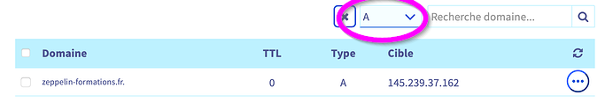

Dans vos captures d'écran vous avez limité la vue aux enregistrements A.
Sachez que dans la rubrique CNAME que vous n'avez pas montrée, vous avez un pointeur vers Cloudflare, donc vous avez un abonnement (même gratuit) avec Cloudflare, j'espère que je ne vous apprends rien...
J'ai trié aux enregistrements A car Gaston me l'a demandé dans son message Fritz.
Pouvez-vous continuer votre raisonnement Fritz et me dire ce que je devrais envisager svp ? Vous m'apprenez tout, je n'y connais rien à toutes ces fonctionnalités. Je veux juste un domaine qui fonctionne avec et sans www ^^

Comme ça, votre question n'a l'air de rien.
Cependant vous faites appel à un service Cloudflare et apparemment vous n'êtes pas au courant. Derrière Cloudflare (et ailleurs que chez Cloudflare) se trouve le réel serveur qui héberge votre site web.
Je suppose que vous savez mieux que moi où se trouve votre site web. En tout cas vous avez Cloudflare dans votre zone DNS chez OVH et quelqu'un a dû l'y inscrire...
Problème: Cloudflare impose un CNAME
Problème: DNS ne permet pas de mettre un CNAME à la racine d'un nom de domaine
(donc on peut mettre un CNAME pour www.example.com mais on ne peut pas pour example.com)
Il va donc falloir gérer les visiteurs qui tapent votre nom de domaine sans le www, pour les renvoyer vers le www.
Méthode brutale: supprimer ce qu'il faut afin que vos visiteurs aient un message d'erreur et doivent ajouter le www eux-mêmes pour tomber sur votre site.
Ce n'est pas souhaitable.
Méthode 'soft' : sur votre serveur OVH (qui ne contient pas votre site) vous allez déposer un fichier .htaccess qui contient ceci:
RewriteEngine on
RewriteCond %{HTTP_HOST} ^1formations.fr$formations.fr$
RewriteRule ^(.*) https://www.1formations.fr/$1formations.fr/$1 [QSA,L,R=301]
et en utilisant FTP , Filezilla, vous le déposez dans votre hébergement, dans le répertoire /
