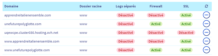

Bonjour ! Voilà, j'ai actuellement un nom de domaine apprendreitalienensemble.com que j'aimerais remplacer par un autre nom de domaine unefuturepolyglotte.com, j'en ai donc acheté un nouveau.
Sachant que je veux garder tout le contenu actuel de mon site, comment faire le transfert ?
L'idée serait ensuite de supprimer le nom de domaine apprendreitalienensemble (sans rien perdre).
(Mon hébergement est chez OVH)
Un grand merci pour ceux et celles qui prennent le temps de m'aider !
Bonjour @AudeM4
Paragraphe :S - Corriger l'adresse apparente du site dans Admin de Wordpress
Bonjour, je vais y faire un tour de ce pas et je vous redis !
Je crois que cela a fonctionné, puis-je désormais supprimer mon ancien nom de domaine (apprendreitalienensemble.com) sans encombre ?
Je ne l'ai jamais fait.
Il faut faire attention car votre hébergement est associé au nom de votre ancien domaine apprendreitalienensemble.com.
Et ... je ne sais pas si le non renouvellement du domaine ne va pas impacter votre hébergement.
Il faudra voir cela avec plus expert que moi et/ou Appeler le SAV OVH au **+33 9 72 10 10 07**.
Plutôt entre **8h et 9h** le matin il y a moins d'attente.
D'accord, très bien, je vais voir ça. En tout cas, merci beaucoup pour votre aide et votre guide ! :slight_smile:
Je vais d'abord "le détacher" voir ce que cela donne.
J'ai demandé et en effet je peux supprimer mon ancien nom de domaine vu que j'ai rattaché le nouveau à mon hébergement.
Mon problème a donc été résolu et est désormais clos !
Encore merci !
