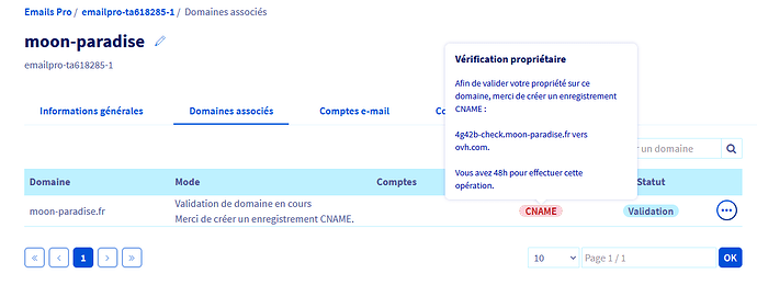

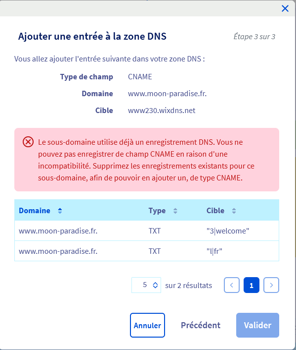

Alors, je viens d'acheter un nom de domaine (moon-paradise.fr) ainsi qu'un email pro (le tout ici chez ovh), j'ai ensuite connecter par pointage mon nom de domaine chez Wix, cela marque que cela est bien connecté mais au niveau du cname j'ai 2 problèmes, le premier c'est pour wix, j'ai essayer de connecter le cname que l'assistante de wix m'as donné mais cela m'affiche cela.

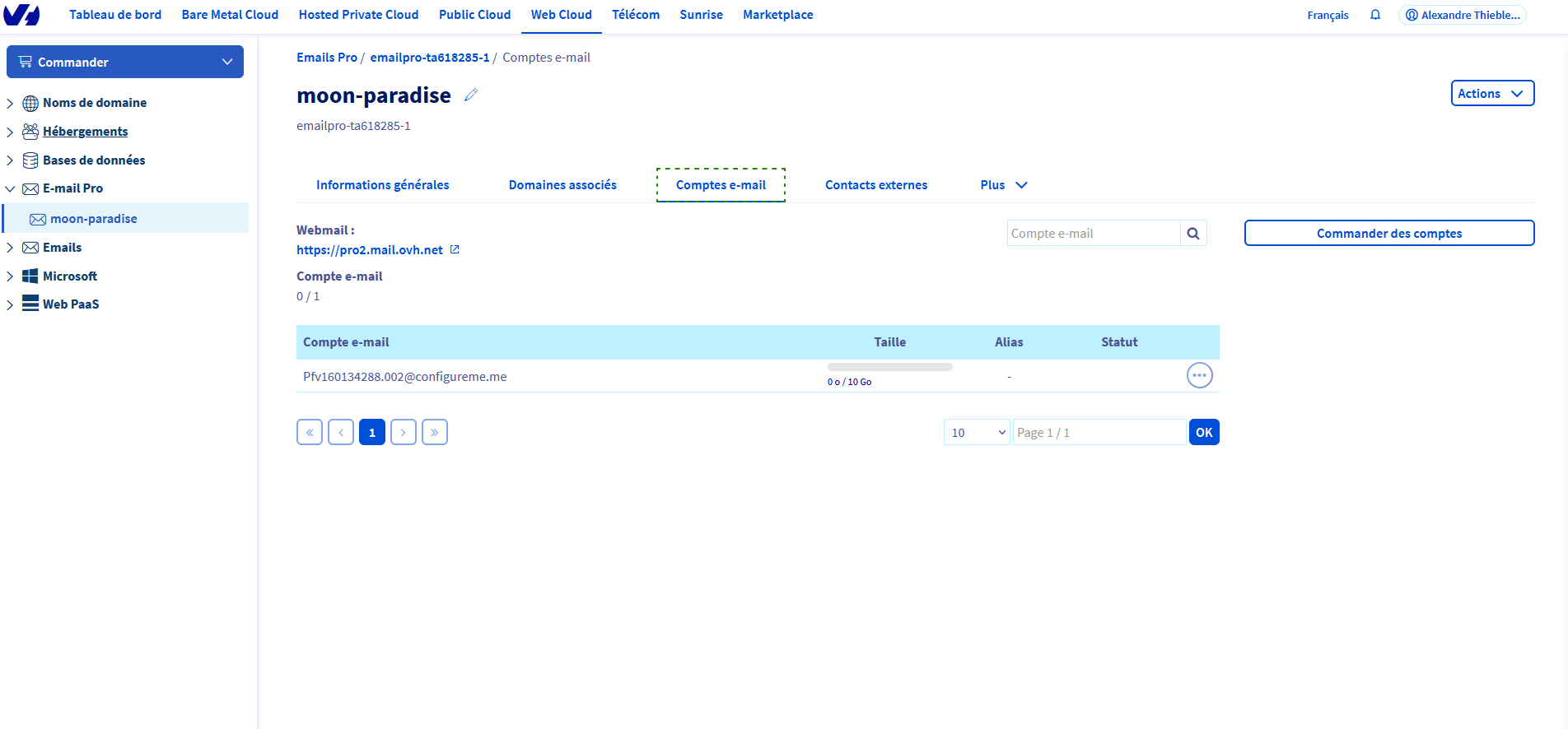

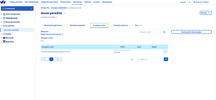

Et le deuxième soucis c'est pour le mail pro, cela m'affiche cela et je ne peut pas modifier/configurer le mail pro en question :

toute les modifications (MX/CNAME) sont à faire chez WIX car c'est là bas que se trouve votre zone DNS.

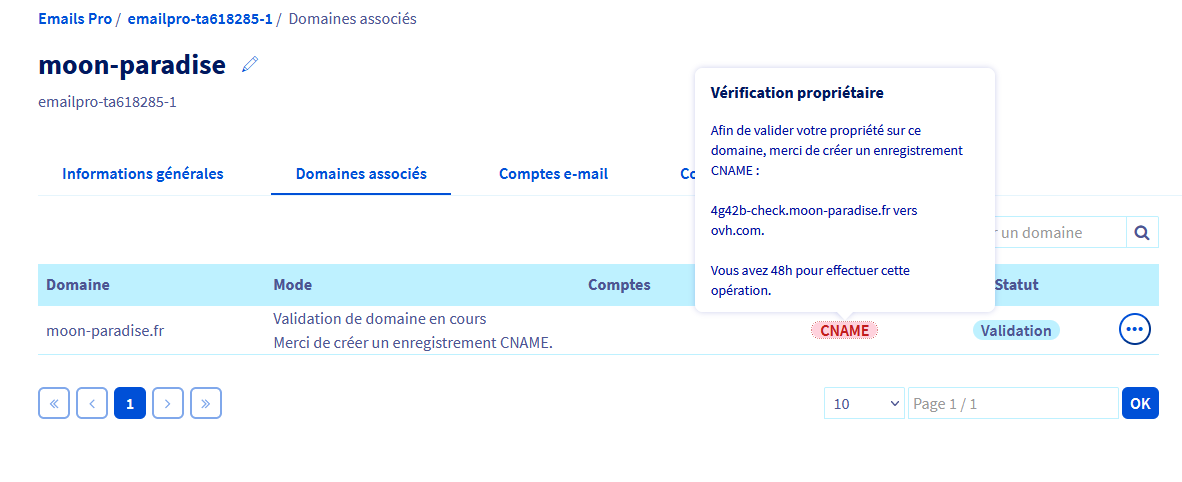

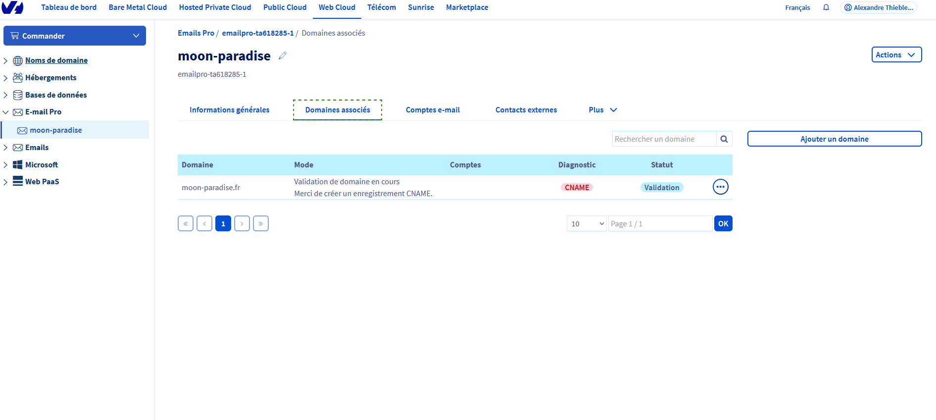

Voici les screens de mon soucis pour le mail :
Et j'ai vu des sujets sur ce genre de problème mais cela ne résoud pas le miens ou je m'y prend mal, je ne comprend pas tout lol.

Vous avez bien compris où il fallait créer cet enregistrement, mais ce n'est pas ce qui est demandé.
~# dig 4g42b-check.1paradise.comparadise.com +short
45.199.117.95
Il faut effacer l'enregistrement de type A que vous avez créé (chez Wix) : 4g42b-check.1paradise.com.paradise.com. 600 IN A 45.199.117.95
puis créer un CNAME dont la cible est ovh.com. (avec le point derrière .com. , sauf si Wix l'ajoute pour vous)
