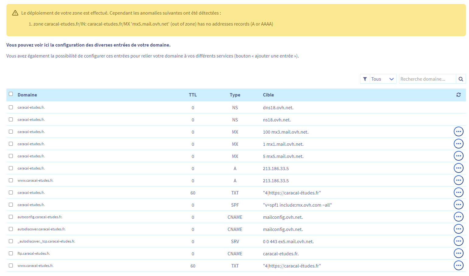

Cela ne fonctionne toujours pas.
Maintenant que j'ai mis l'ensemble des éléments sur ex5.mail.ovh.net., (l'adresse SRV du nom de domaine et la configuration du nom de domaine dans exchange), je me retrouve avec le message suivant :
J'ai deux lignes "A" pour les noms de domaines avec www. et sans qui indiquent l'adresse IP 213.186.33.5.
Faut-il modifier quelque chose ou revenir en arrière pour remettre le nom de domaine en ex2.mail.ovh.net. ?

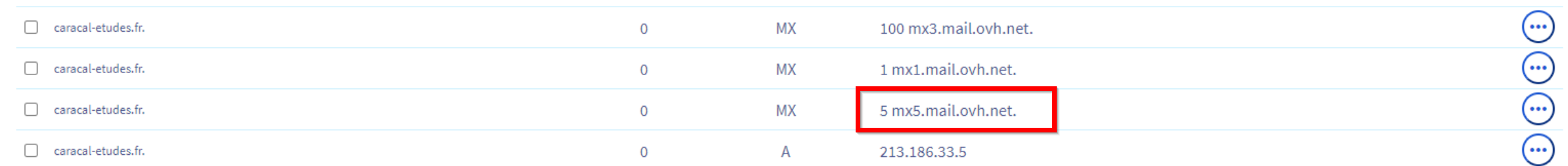

En effet, le message d'erreur est correct, vous avez inventé un serveur mx5 qui n'existe pas
1etudes.fr.etudes.fr. 3600 IN MX 5 mx5.mail.ovh.net.
OVH n'a jamais eu de serveur de ce nom. Les serveurs MX d'OVH portent les numéros mx1 à mx4.
Ceci n'a rien à voir avec les serveurs Exchange, où ex5.mail.ovh.net est bien valide.
Là, je suis perdu… je n'ai pas touché à la partie mx1 ou 5. J'ai uniquement modifié le numéro ex2 en ex5. (sauf erreur de ma part).
Je vous remercie pour votre patience.
Si, si.
Normalement à la livraison de votre domaine, OVH avait placé "mx2.mail.ovh.net", et j'imagine que vous l'avez changé par "mx5.mail.ovh.net".
Non, pas à ma connaissance, ou alors par erreur. Je vais le modifier le mx5 en mx2. Avant, je vais vérifier ce que j'ai sur mes autres domaines.
ça venait bien de moi pour ce point. Je l'ai remis comme il était.

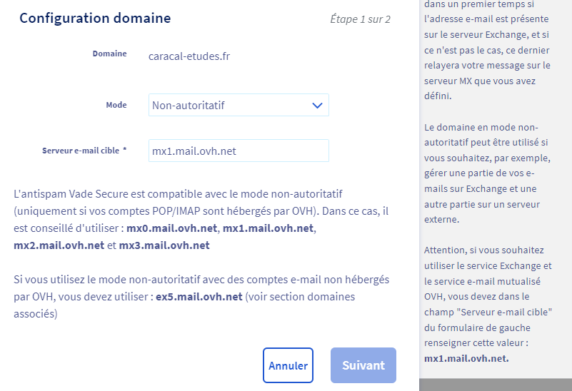

Pour celui-ci, faut-il mettre mx1, mx2 ou un autre ?
Ca n'a pas d'importance. Dans d'autres documentations, OVH cite mx1.mail.ovh.net donc allez-y pour celui-là.
Merci, je vais patienter un peu le temps de propagation des différents éléments. Je reviendrai vers vous éventuellement.
