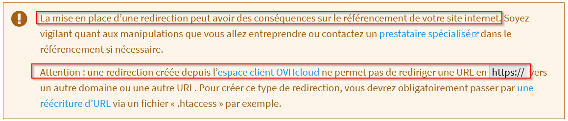

Ensuite vous avez certainement lu les guides proposés par OVH, dont celui-ci:
https://docs.ovh.com/fr/domains/redirection-nom-de-domaine/
Ce guide dit explicitement:
Si votre ami vous dit de faire des redirections, ok, allez-y mais vous en connaissez les limites.
