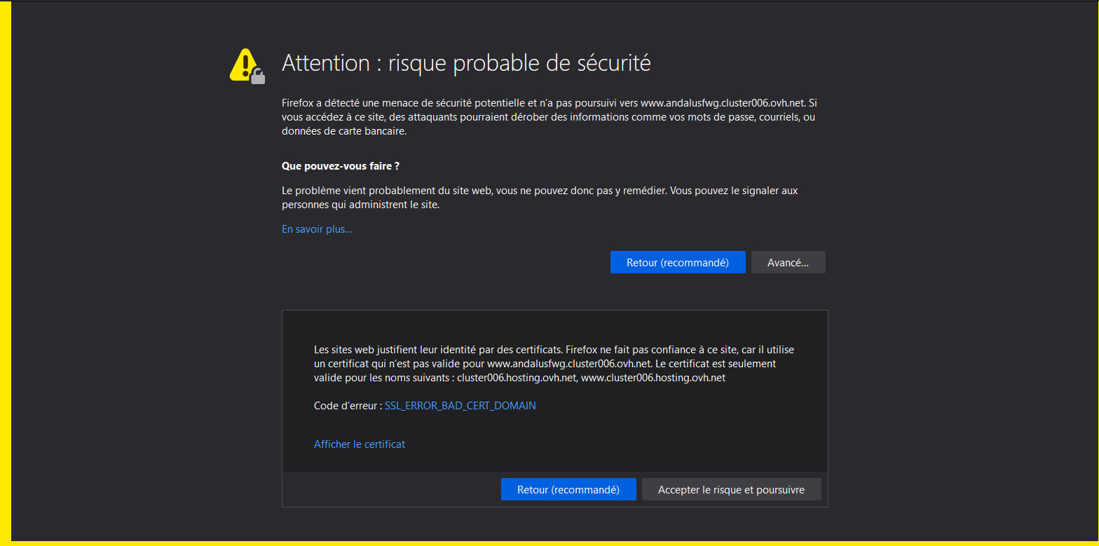

J'ai le même problème, je souhaite faire apparaitre mon nom de domaine et non pas l'URL d'OVH dans la barre d'adresse

ta zone n'est pas configurée

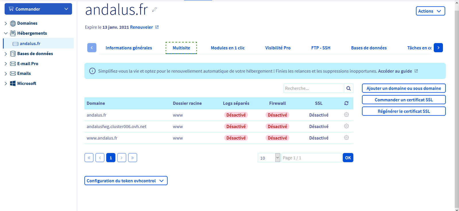

on peut voir une copie d'écran de manager Ovh/hébergement/multisite?

Je pensais que c'était le même problème, désolé. J'ai mis la copie d'écran. Merci
  1. modifier andalus.fr et www.andalus.fr
    ne rien toucher
    valider
    attendre 5mn
    * modifier andalus.fr et www.andalus.fr
    cocher SSL
    valider
    attendre 5mn
    [commander un certificat SSL], gratuit
    * prévenir ici
Voilà. C'est fait!
ça semble suffisant
