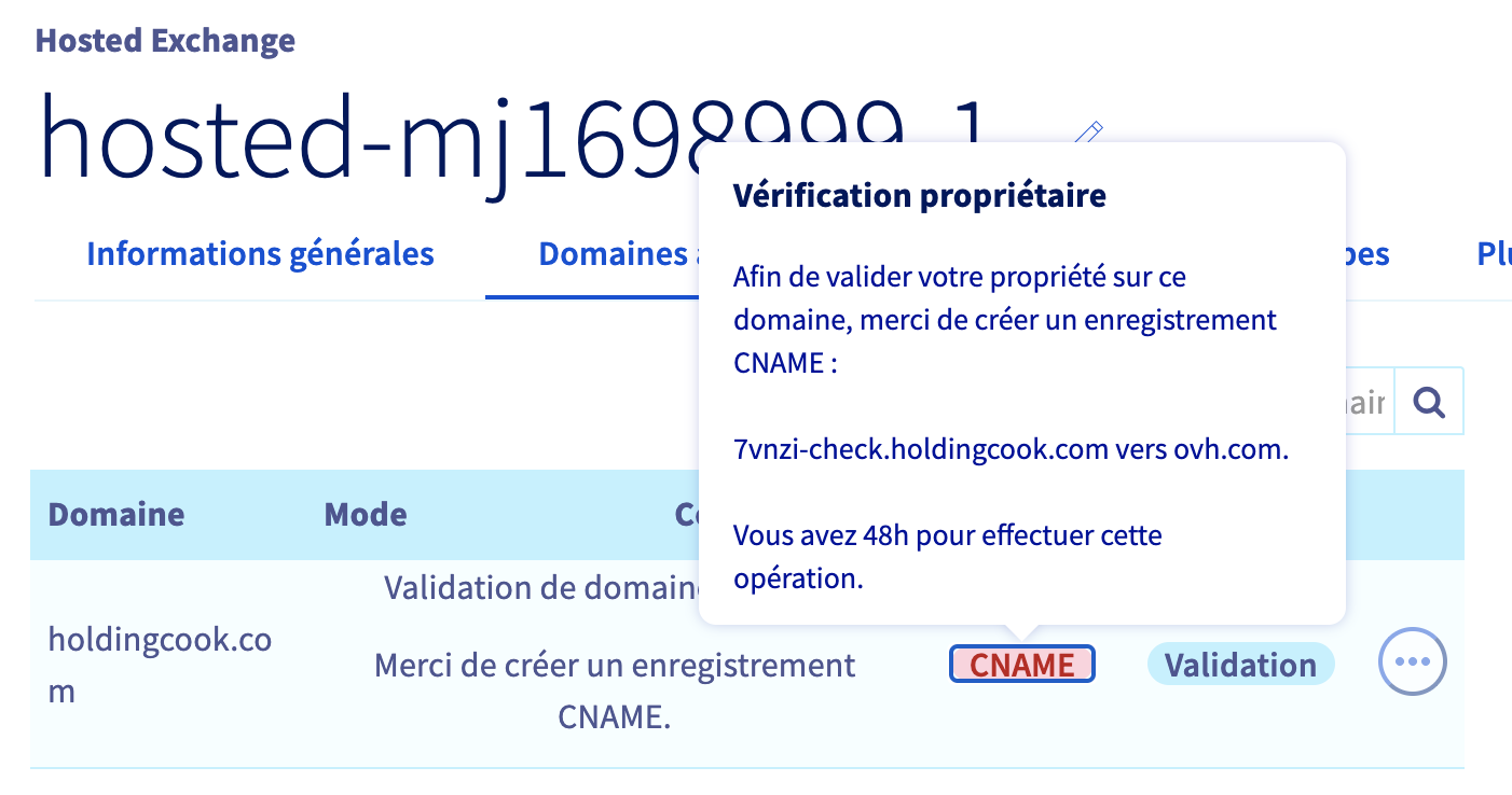

Je viens d'ajouter un nom de domaine pris chez ovh à mon offre host exchange mais celui-ci n'est pas reconnu. On me demande d'effectuer une manipulation CNAME mais rien n'est expliqué dans les tutoriels. Quelqu'un pourrait me guider?
Peux-tu mettre une référence à ces instructions que tu as reçues ?

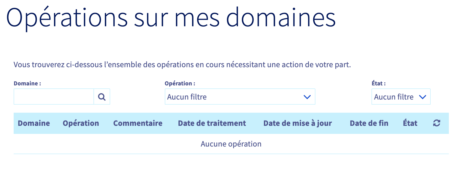

Oui bien sur voilà des copies d'écran. Je ne comprends pas pourquoi le nom de domaine n'apparait pas dans la rubrique "domaine" alors que "holdingcook" est bien enregistré chez OVH…
Il faut aller dans Web Cloud > Domaines > Zone DNS
Si tu n'as pas ces choix pour ce domaine, c'est que tu utilises probablement un autre compte client que celui qui est le propriétaire de la zone DNS.

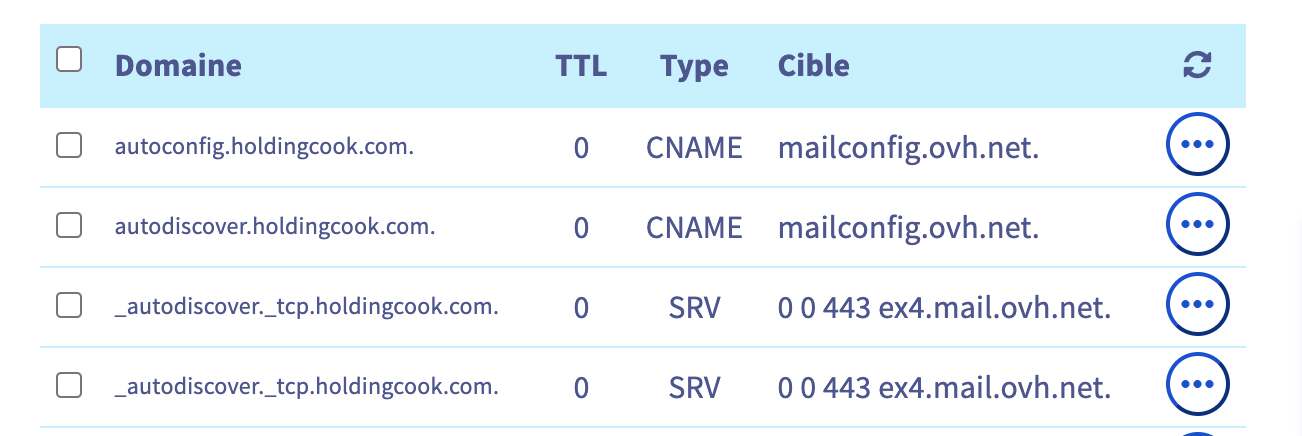

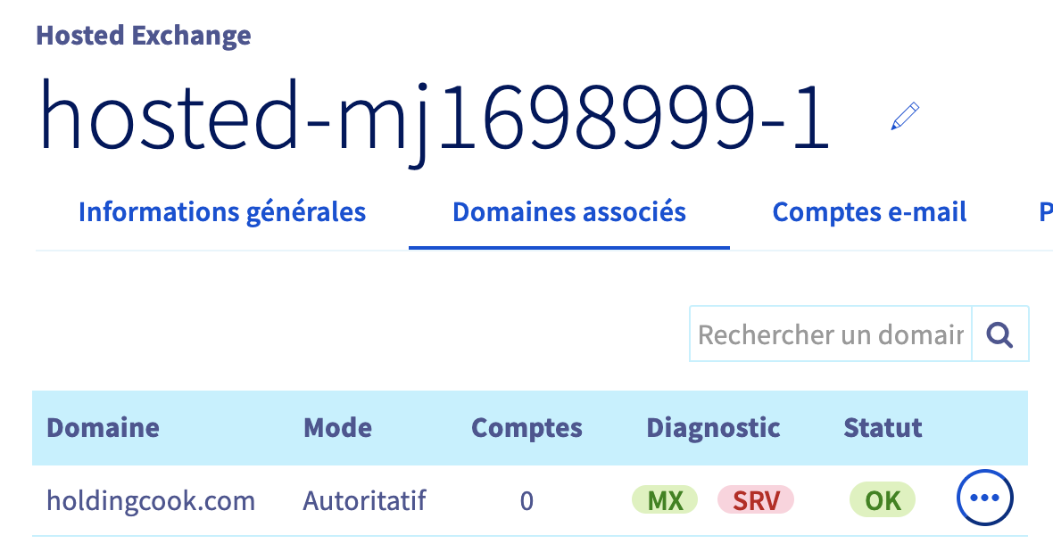

Je suis désolée, je suis encore bloquée avec le SRV… J'ai réussi à valider le MX mais rien avec le SRV. Des conseils?

Assurez-vous qu'avec un hébergement Exchange, vous ne deviez pas modifier les MX de votre domaine.
Pour le moment c'est mx0.mail.ovh.net., mx1.mail.ovh.net., mx2.mail.ovh.net.
Je pense que ce n'est plus correct.
Merci pour votre réponse, les MX actuels sont effectivement ceux que vous avez indiqué. Comment faut-il les modifier?
les MX actuels
Je repose la question. Avec un hébergement Exchange ne devez-vous pas les changer ?
Je ne pense pas, la cellule apparait comme valide
Je ne pense pas
Lisez attentivement https://docs.ovh.com/fr/microsoft-collaborative-solutions/dedicated-exchange-premiere-configuration-du-service/
avez-vous coché "configurer automatiquement le MX" ?
Si non il vous reste à le faire à la main, mais je ne suis pas d'OVH c'est à vous de voir dans votre espace client sur quel serveur Exchange vous êtres hébergée et configurer le MX en accord.
