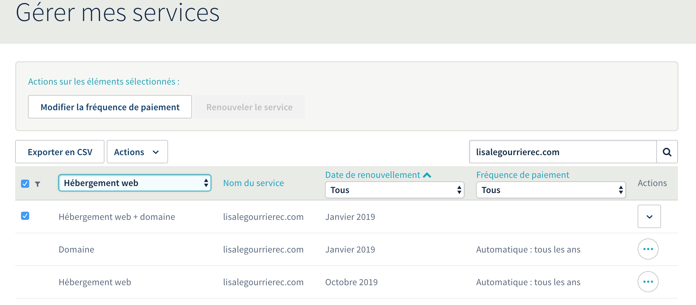

J'ai jeté un oeil aux conditions de résiliation (en cliquant sur "résilier/supprimer mon abonnement" depuis manager/hébergement) et j'ai l'impression qu'en résiliant mon hébergement mon nom de domaine le sera aussi…
globalement, ne t&#39;inquiète pas, le contenu n&#39;est pas touché, tu configure juste *&#34;l&#39;annuaire&#34;* (zone DNS) qui permet de le trouver pour l&#39;afficher<br /><br />&#96;&#96;&#96;text<br />dig &#43;nocmd &#43;noall &#43;answer lisalegourrierec.com NS &#64;ns1.cargocollective.com.<br />   lisalegourrierec.com.	86400	IN	NS	ns2.cargocollective.com.<br />   lisalegourrierec.com.	86400	IN	NS	ns1.cargocollective.com.<br />&#96;&#96;&#96;<br /><br />les changements sont ok, mais ton TTL étant haut, il te faut attendre 1 jour, grand max 2 jours si tu n&#39;as pas de chances<br />mais pleins de gens le vois déjà, comme moi:<br /> https://screenshots.firefox.com/477lf5bcJVxpHBKe/lisalegourrierec.com<br /><br />si tu veux ne pas subir la propagation, il te faut changer de résolveur. <br />un peu technique, quel est ton système? (Linux/Mac/Windows)<br /><br />---<br /><br />tu peux choisir, **uniquement pour l&#39;hébergement web**, résiliation à échéance.<br /><br />pour le domaine, tu es en automatique, tu peux le mettre en manuel, réfléchir sur les incidences.
Ok ça me rassure, pour le site et pour la résiliation de l'hébergement !
Merci pour ton aide, je n'aurais pas réussi sans.
Je ne pense pas me sentir capable de toucher au résolveur (???), je suis sous Mac mais je peux attendre. Je suis en plein démarchage, c'était pas très malin de ma part de vouloir le changer maintenant.

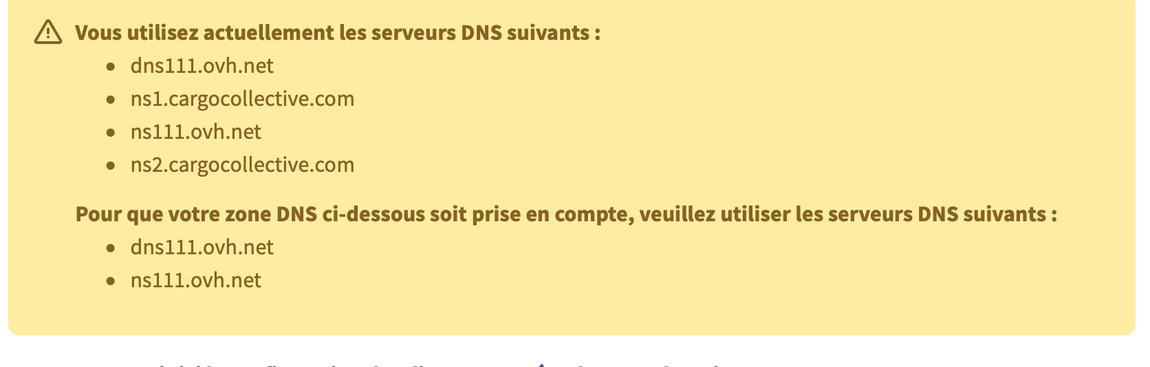

Je souhaite faire passer un nom de domaine acheté sur OVH (seulement le nom de domaine) sur cargo, pour un site en cours de construction. J'ai inséré les dns de Cargo dans la console DNS OVH, mais il me dit ceci :
Faut-il que je retire ceux d'OVH ?
oui
