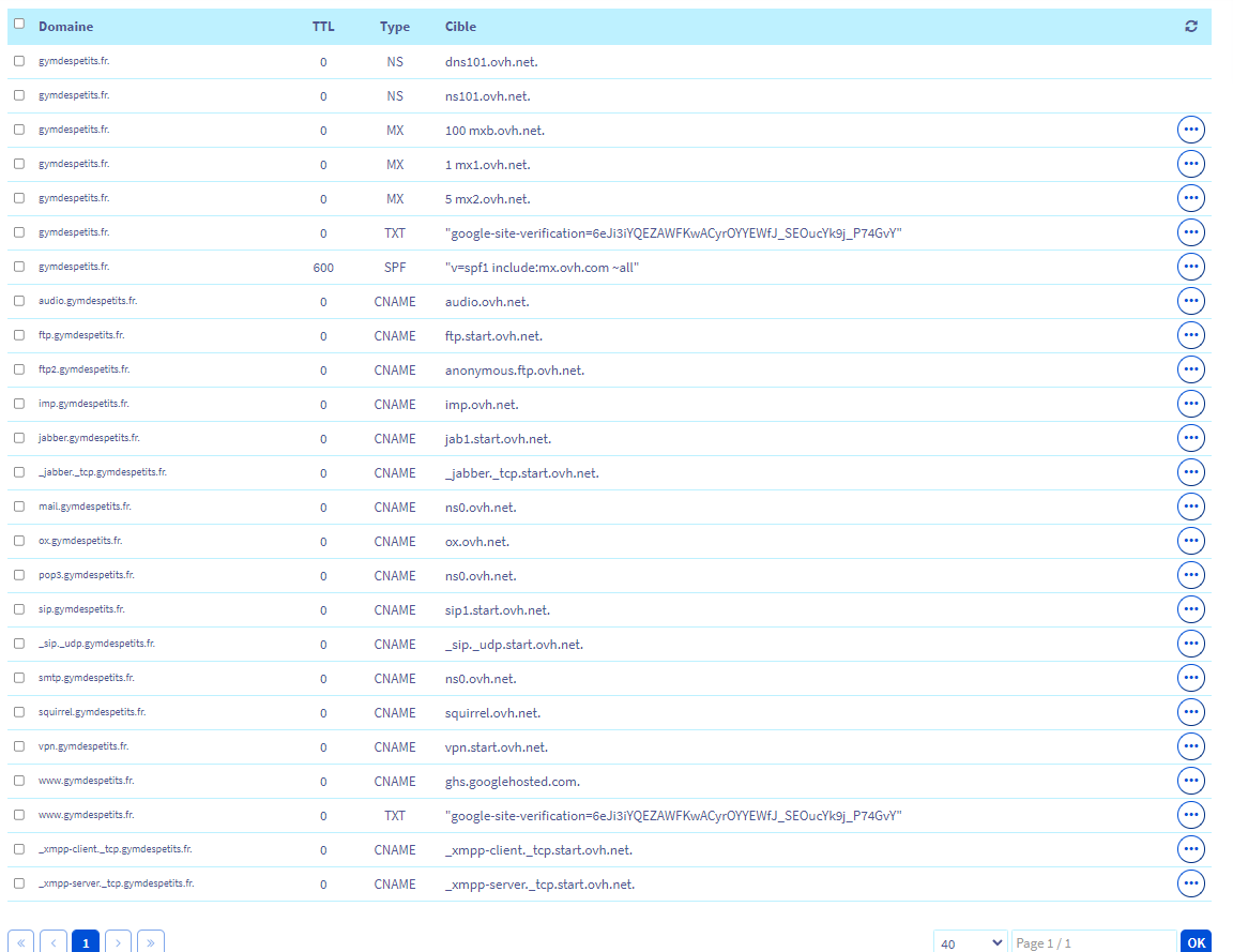

J'ai le réglage suivant dans la zone DNS :
Je ne peux pas modifier ces lignes, j'ai une alerte qui me dit qu'il ne peut pas y avoir 2 CNAME…
Que puis-je faire, si cela est possible, pour que le nom de domaine pointe vers le site chez google site.

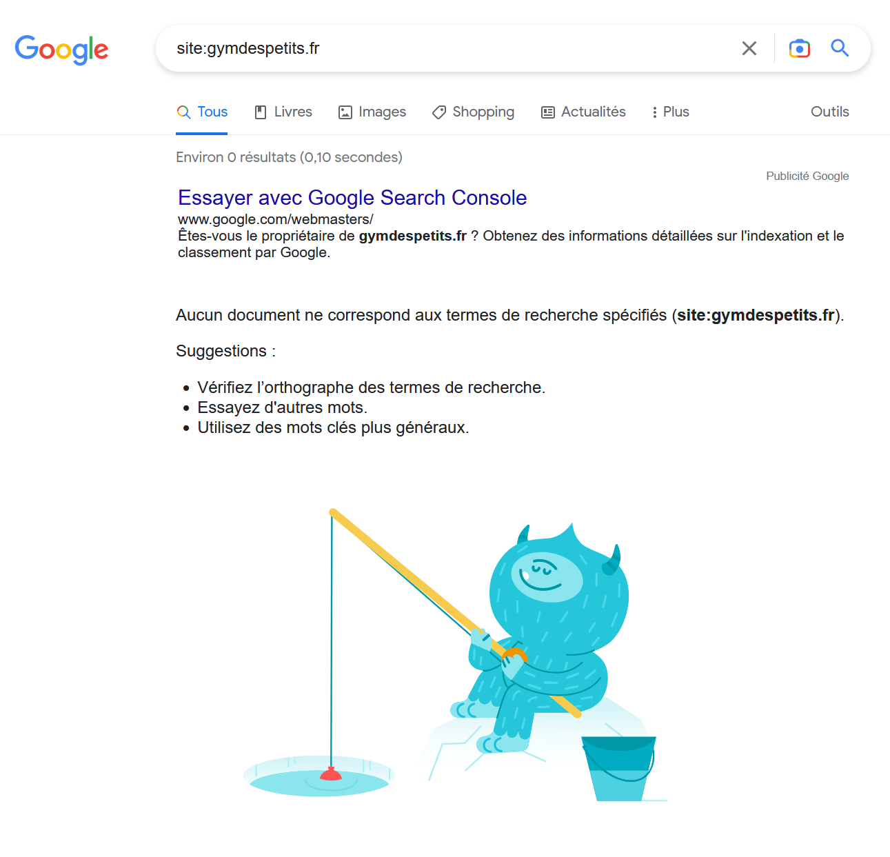

Dans GOOGLE site:gymdespetits.fr ne donne rien.
il ne peut pas y avoir 2 CNAME.
Logique.
Le CNAME désigne où se trouve votre site (sur quel serveur) , vous dites que c'est ghs.googlehosted.com et c'est bon comme ça.
Les site-verification sont toujours des TXT et il peut y en avoir autant que vous voulez.
Par contre assurez vous que le TXT google-site-verification est à assigner au sous-domaine www comme vous le montrez, et non à la racine de votre domaine.

Je suppose que le site n'est plus référencé puisqu'inaccessible depuis plusieurs semaines.

Votre serveur DNS dit:
www.gymdespetits.fr. IN A 142.250.178.147
Ce n'est pas un CNAME . (mais c'est quand même une adresse IP appartenant à Google)
En plus vous avez un TTL de 1 jour, ce qui fait que vos changements mettent un temps fou à se propager.

J'ai supprimé cette ligne en début d'après midi qui selon moi pouvait être la source du problème.
Non, elle est toujours là.
~# dig www.gymdespetits.fr @dns101.ovh.net +short
142.250.178.147
142.250.178.147

> ~# dig www.gymdespetits.fr @ns101.ovh.net
> www.gymdespetits.fr. 86400 IN A 142.250.178.147
> ;; Query time: 0 msec
> ;; SERVER: 2001:41d0:1:1991::1#53(2001:41d0:1:1991::1)
> ;; WHEN: Mon Nov 28 22:37:07 UTC 2022
supprimer les 2 entrée qui parlent de "jabber", déjà cela semble être des entrée automatique à l'ancienne et après cela va forcer l'actualisation de la zone DNS.

Bon il y a du mieux :
www.gymdespetits.fr fonctionne
gymdespetits.fr ne fonctionne pas
Logique au regard des réglages :
Et
Je n'ai pas de CNAME pour gymdespetits.fr.
Pourtant :
Je pense qu'il y a un bug…
normale ce n'est pas possible de mettre un CNAME sur une racine.
Je ne savais pas, merci.
