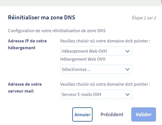

j'ai effectué la démarche indiquée, mais je bloque à l'étape 2/2 de la réinitialisation de zone DNS (voir screen shot en pj)
Je ne peux pas "valider" sans sélectionner quelques chose dans le sous onglet de l'adresse IP, hors rien ne m'est suggéré.

c'est ce que j'ai écrit:
choisir emails et hébergement Ovh

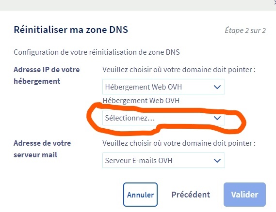

mais il y a deux onglet à remplir pour l'hébergement. j'ai bien choisi OVH, mais une seconde sous fenêtre apparaît ensuite avec rien à sélectionner:
Pour l'email c'est ok j'ai mis OVH.
donc tu n'as pas d'hébergement, à priori
