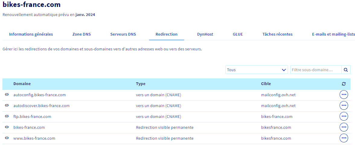

dans la zone DNS du nom de domaine bikes-france.com
j'ai mis ça :
bikes-france.com 60 TXT "4|bikesfrance.com"
et ça
www.bikes-france.com 60 TXT "4|bikesfrance.com"
j'ai aussi fait ça

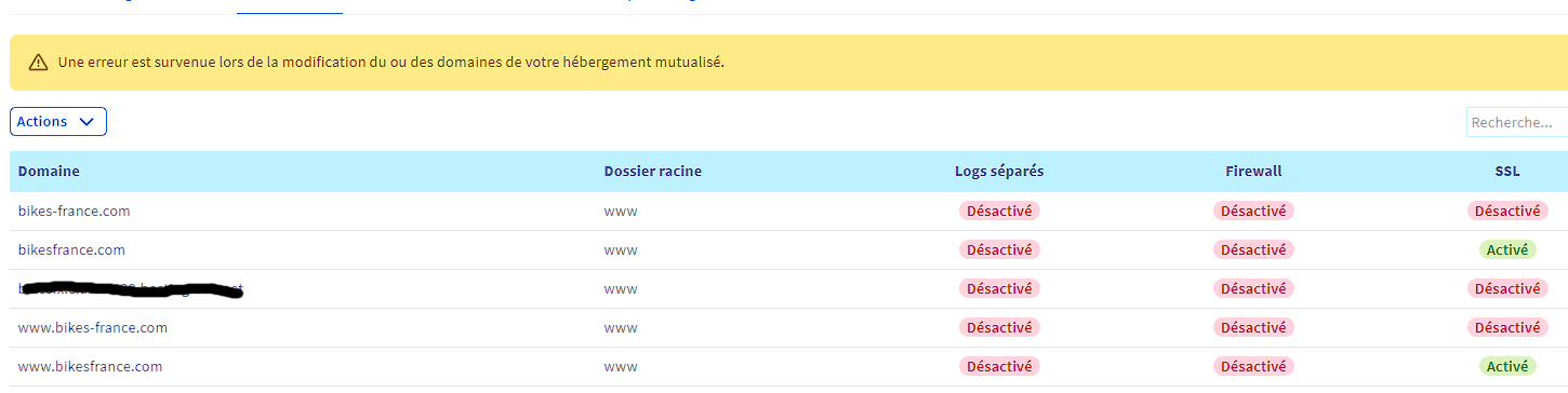

je rajoute un screen de l'hébergement bikesfrance.com où j'essaie de mettre le ssl aussi pour les domaines avec le "tiret" mais ça ne marche pas.
au secours !

Supprimer les redirections que vous faites via le manager OVH.
Les redirections doivent être réalisées exclusivement dans le fichier www/.htaccess
Voir ce type de redirection tel que je les ai documentées dans mon guide.

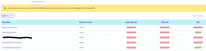

Quand vous ajoutez ces deux entrées dans hébergement > multisite et que vous laissez OVH faire les modifications DNS pour vous, tout sera OK.
Puis vous êtes allé dans redirections permanentes et dans votre zone DNS et vous avez tout cassé.
Retournez dans la zone DNS de 1france.comfrance.com
et allez modifier tous les (A) 213.186.33.5 par 51.91.236.193 (qui est l'adresse de cluster028.hosting.ovh.net)
Vous pourrez ensuite activer SSL et regénérer le certificat.

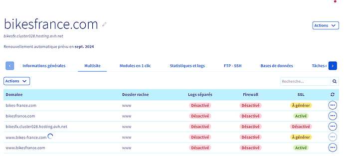

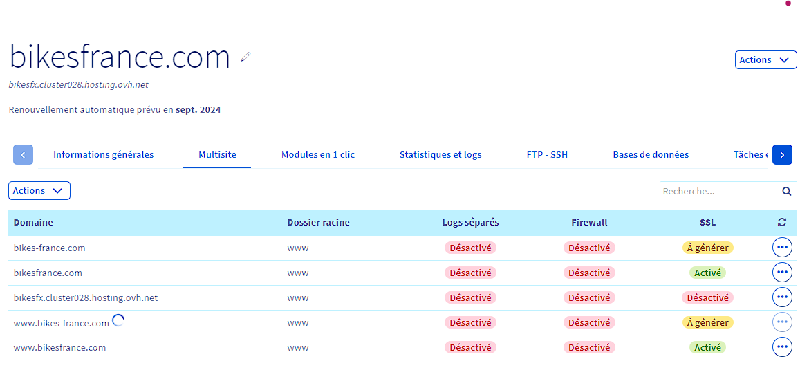

j'ai donc suivi vos conseils voila où j'en suis:
ma question est la suivante,
si je régénère le certificat, est-ce que je vais perdre le ssl sur mon domaine principal bikesfrance.com (en vert ci-dessus) ?
Non, absolument pas.
