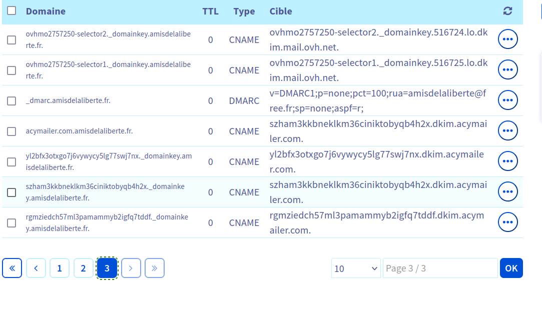

Quant à vos CNAME:
Ajouter un CNAME
sous-domaine: yl2bfx3otxgo7j6vywycy5lg77swj7nx._domainkey
valeur: yl2bfx3otxgo7j6vywycy5lg77swj7nx.dkim.acymailer.com. (avec le point final)
De même que les deux autres.

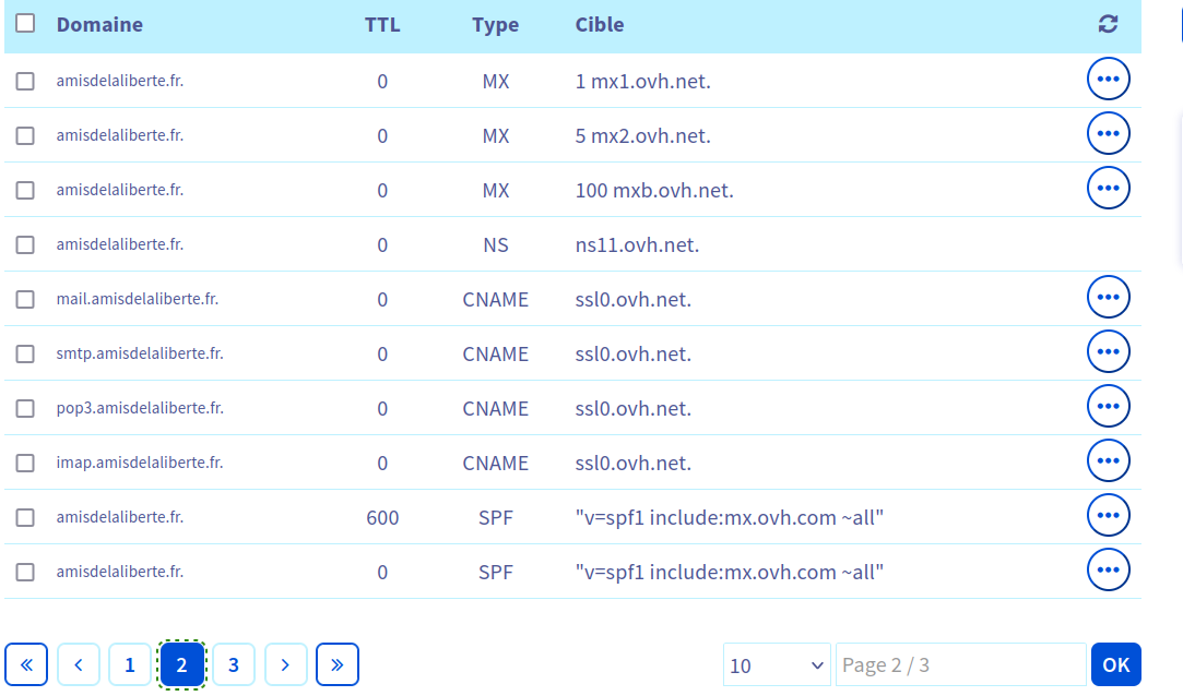

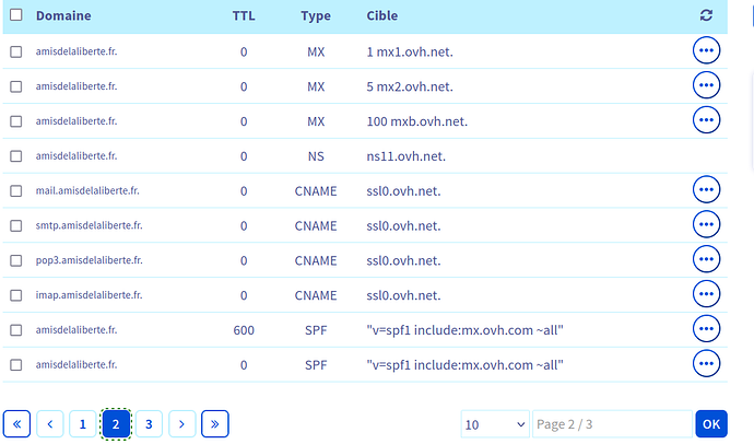

Au fait j’ai également un élément troublant , j'ai 2 entrées SPF avec la même cible
"v=spf1 include:mx.ovh.com ~all"
mais un avec TTL à 0 et l'autre avec un TTL à 600.
Est ce normal ? et sinon puis-je ou dois-je en supprimer un et lequel ?

Est ce normal ?
non c'est potentiellement une violation de protocole
oui, donner le nom de domaine en question pour être sûr, car sur "amisdelaliberte.fr" il n'y a aucun doublon de SPF.
Je ne comprends pas la dernière réponse de Janus57 qui me dit qu'il n'y a pas de doublon de SPF.
Or je vois bien qu'il y a 2 SPF sur "amisdelaliberte.fr" un avec un TTL à 0 et l'autre avec 600
amisdelaliberte.fr.
600 SPF "v=spf1 include:mx.ovh.com ~all"
amisdelaliberte.fr.

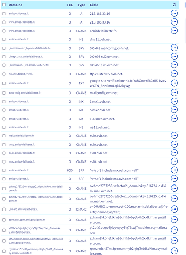

faite une capture complète de votre zone DNS.
D'un point de vue public il n'y a aucun doublon pour "amisdelaliberte.fr"

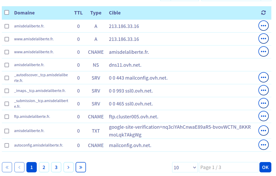

1/3 page:
/home/gigi06/Images/Captures d’écran/Capture d’écran du 2024-10-20 13-56-20.png
2/3 page
/home/gigi06/Images/Captures d’écran/Capture d’écran du 2024-10-20 14-02-34.png
3/3 page
/home/gigi06/Images/Captures d’écran/Capture d’écran du 2024-10-20 14-03-20.png

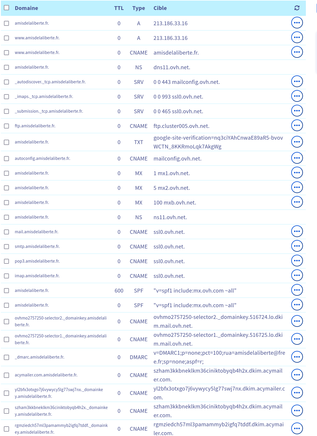

Faite une capture global avec toutes les entrées.
encore merci à tout le monde
j'ai mis ma capture global avant le msg qui me le demandait désolé
Afficher toute les entrée sur une page et faite une capture global en 1 seule image car la il y a un mix d'image et de chemin d'image et sur mobile c'est ultra galère pour vérifier.
Note : je vous conseil d'éditer le message du dessus pour remplacer avec une capture unique.
/home/gigi06/Images/Captures d’écran/Capture d’écran du 2024-10-20 16-58-27.png
