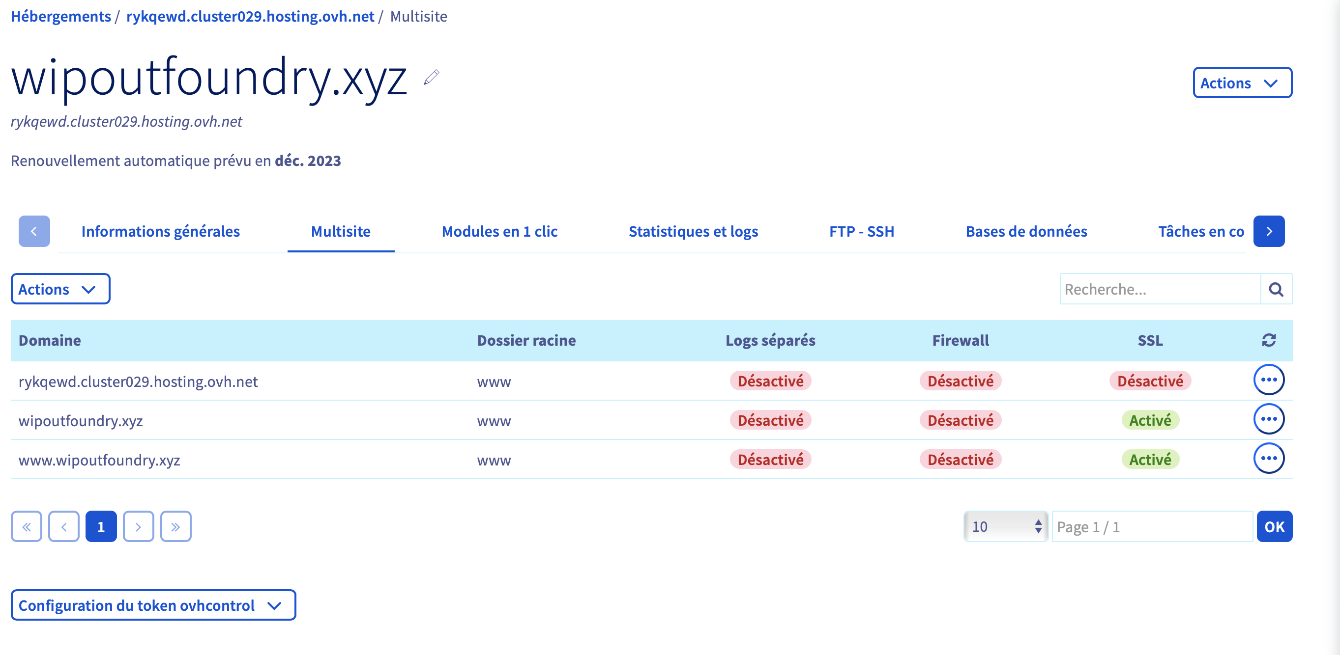

http://wipoutfoundry.xyz/ renvoie une liste de fichiers, parce que dans multisite vous avez foiré l'information "dossier racine" (probablement "." ou (rien) au lieu de "www")
http://wipoutfoundry.xyz/www/ -> échec base de données parce que vous avez changé le mot de passe de la basse de données sans retranscrire ce nouveau mot de passe dans le fichier wp-config.php (diagnostic probable)

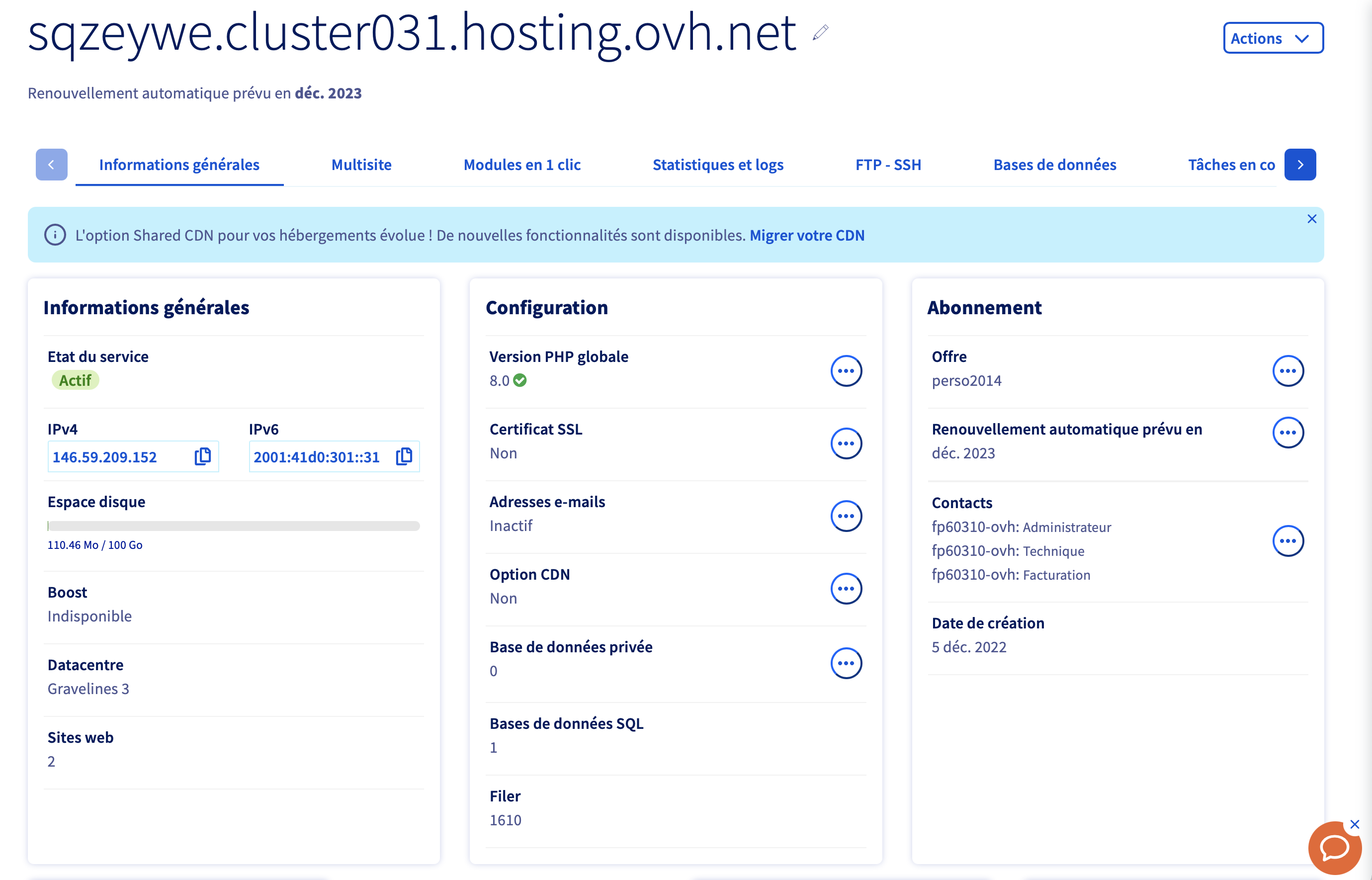

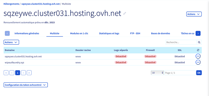

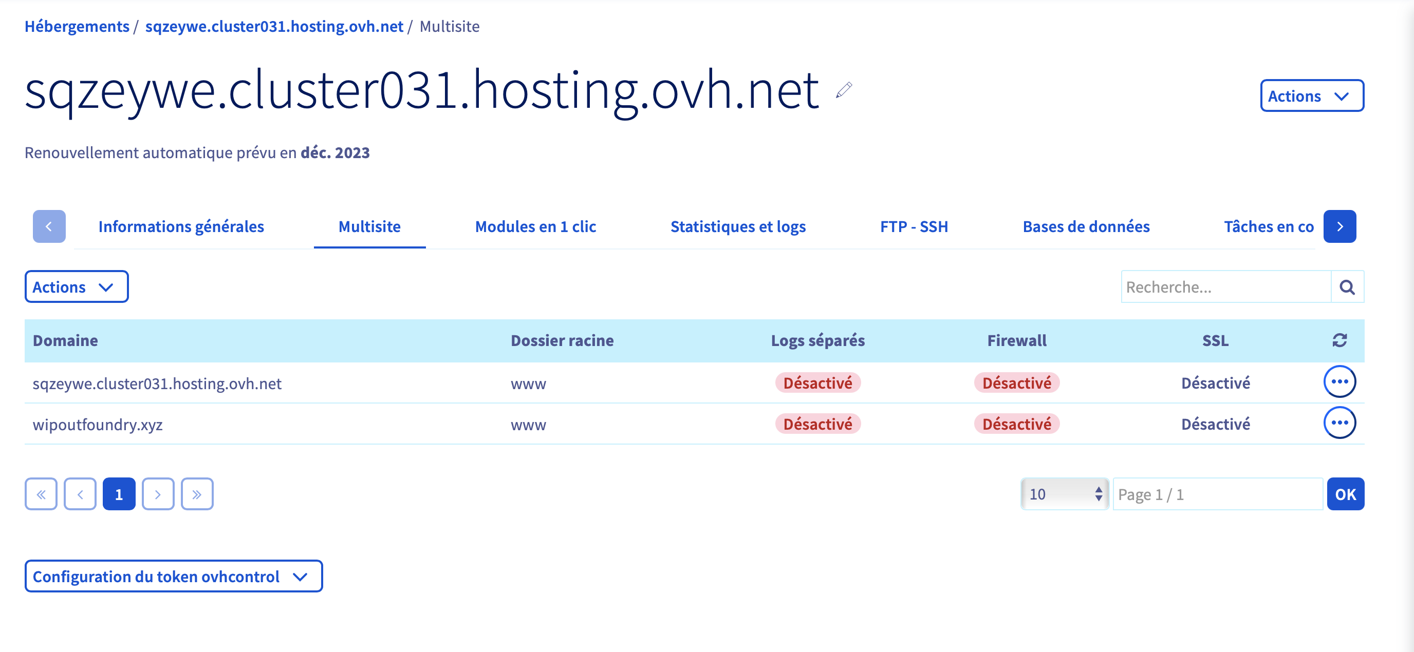

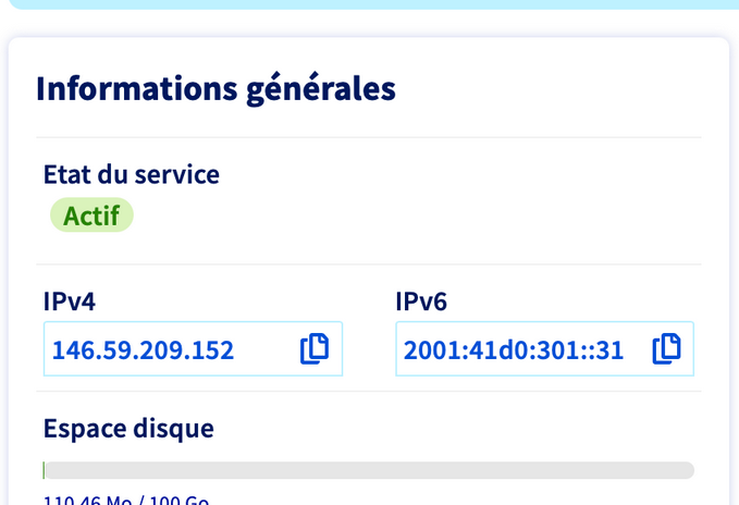

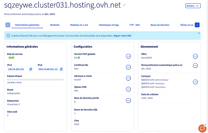

Alors voilà les infos pour sqzeywe.cluster031.hosting.ovh.net… je ne sais même pas ce qu'est cet hébergement vu que je voulais juste en prendre un pour www.wipoutfoundry.xyz à la base.

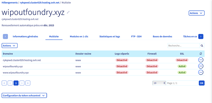

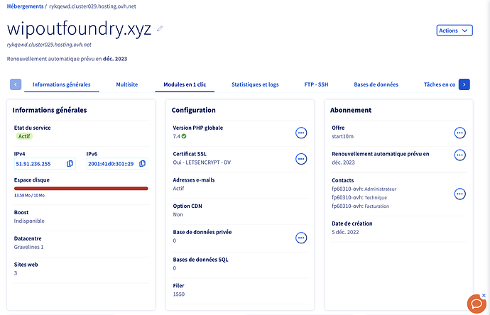

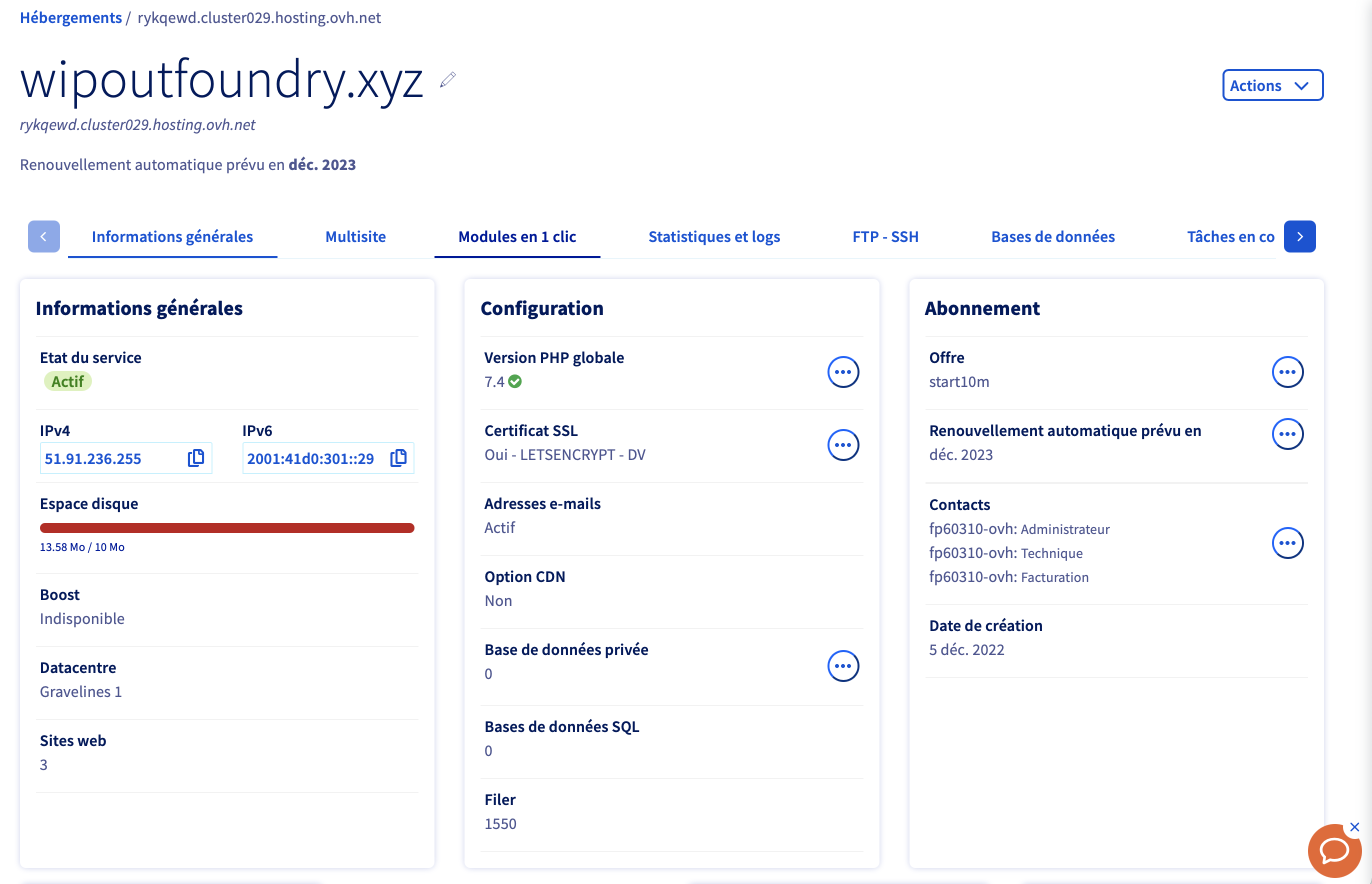

Et voilà les infos de wipoutfoundry.xyz, qui est hébergé sur www.sqzeywe.cluster031.hosting.ovh.net, et qui n'a que 10Mo d'espace dispo :/!
Alors voilà les infos pour 'sqzeywe.cluster031.hosting.ovh.net'… je ne sais même pas ce qu'est cet hébergement vu que je voulais juste en prendre un pour 'wipoutfoundry' à la base.
wipoutfoundry.xyz - cluster029
C'est un start10m gratuit que vous avez dû commander en même temps que le domaine.
Il est bien indiqué que start10m ne permet pas d'héberger un site dynamique comme Wordpress, Joomla et compagnie.
Vous avez évidemment rempli les 10 MB sans pouvoir rendre votre site opérationnel.
Le mail de votre domaine est activé sur cet hébergement, et vous avez droit à 1 boîte mail, point barre.
Il faudrait déconnecter les e-mails de cet hébergement (je ne sais pas comment on fait) et le résilier.
Vous n'en ferez jamais rien d'utile.
C'est un hébergement Perso et il pourrait faire fonctionner votre site si vous mettez les adresses IP correspondantes dans la zone DNS de votre domaine :
Cependant cet hébergement semble produire une erreur 500. Il faudra voir pourquoi, par la suite.

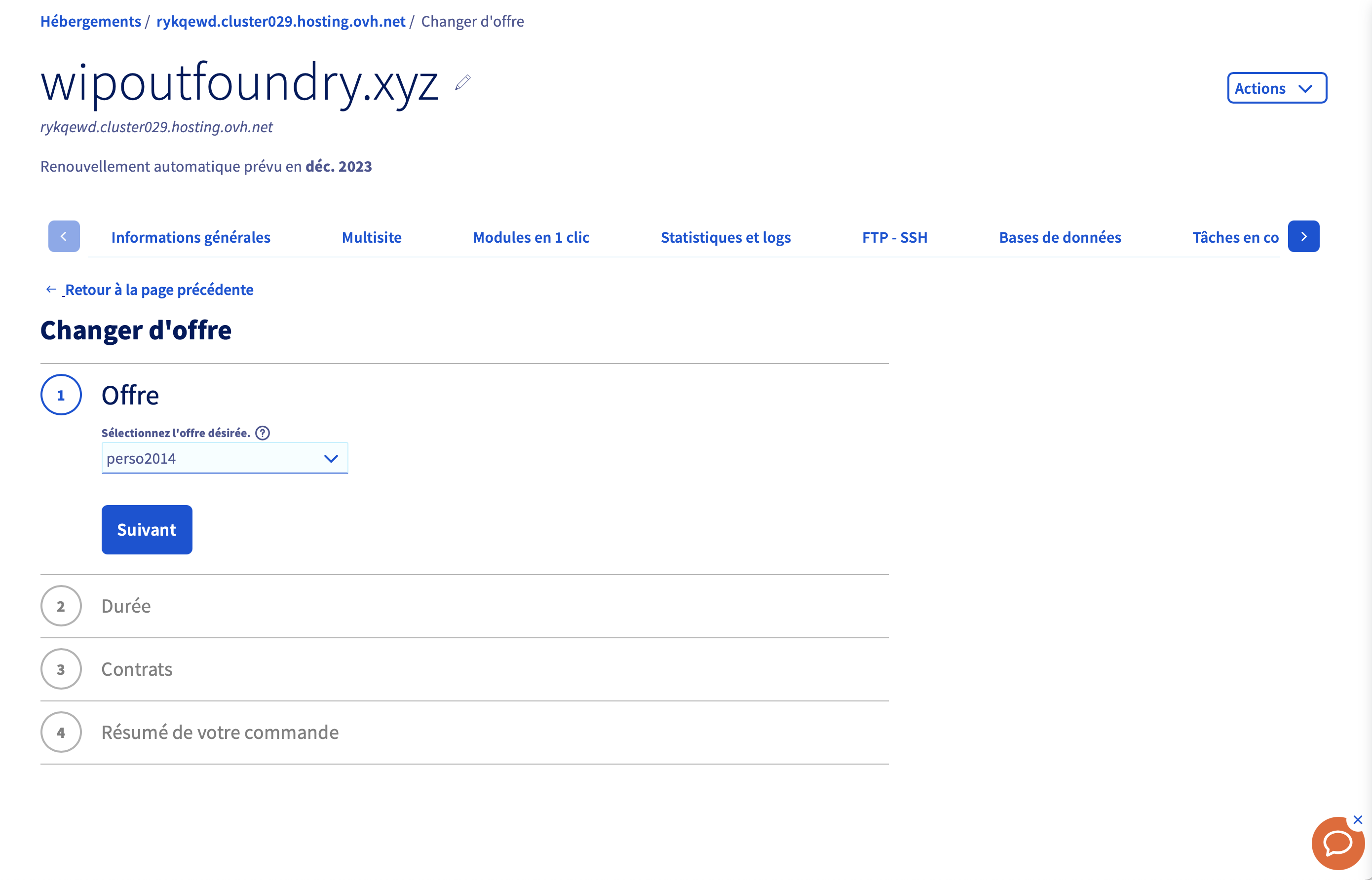

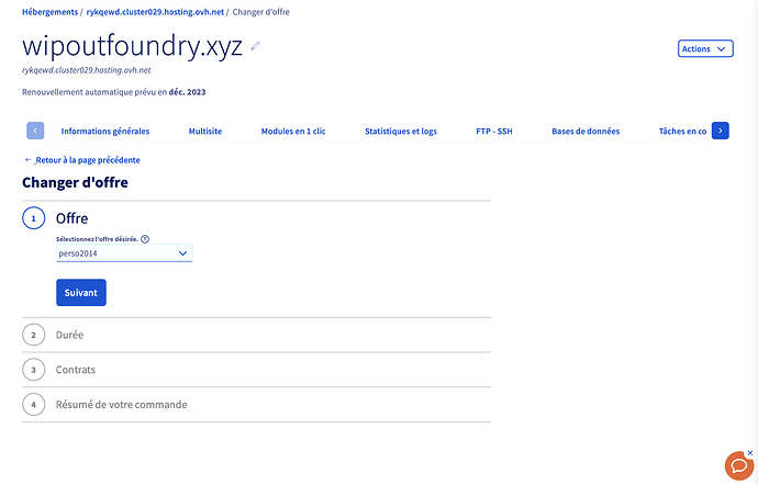

Apparement je pourrais changer pour l'offre Perso2014 mais je ne comprend pas bien à quoi cela correspond.
Mais ce qui m'embête c'est que je souscrit déjà à cette offre sur sqzeywe.cluster031.hosting.ovh.net alors que je ne voulais pas avoir un hébergement perso à la base, mais juste le site wipoutfoundry.

Mais du coup cela ne vaudrait-il pas mieux que je ne change que l'offre d'abonnement à wipoutfoundry ?
Comme ça ça ne changera pas ma boite mail si ?
Mais du coup je ne comprend pas à quoi peut me servir sqzeywe.cluster031.hosting.ovh.net
Cf capture d'écran
Si vous voulez payer 2x 47 euros, faites comme ça.
