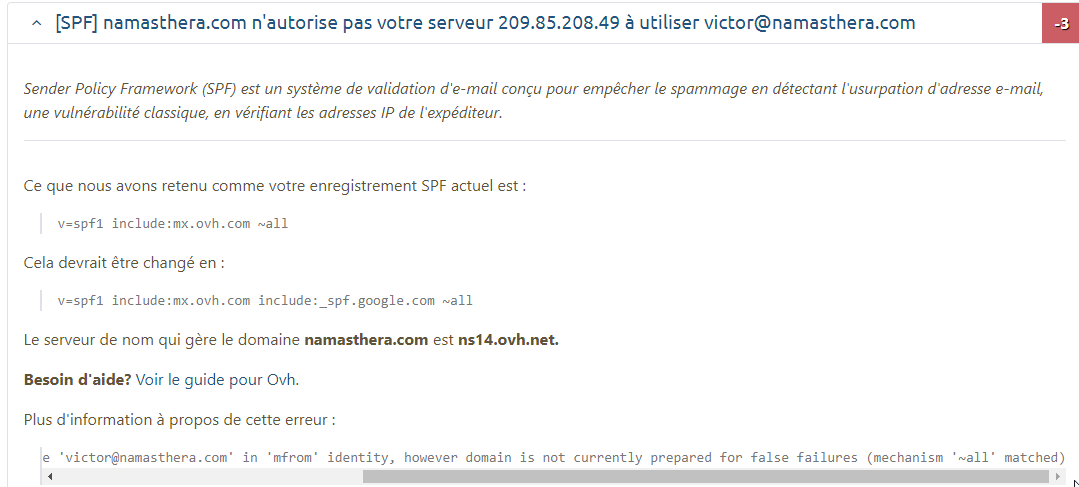

Note de 6/10 sur Mail Tester
Je viens de tester mon adresse avec mail avec Mail Tester, et je perds 3 points sur la partie "Vous n'êtes pas autorisé à utiliser l'une de vos adresses e-mail d'envois"
En plus du message, MailTester met un petit guide pour ajouter une entrée SPF sur ma zone DNS, ce que j'ai mis en place sur ma zone DNS OVH, mais cela ne semble pas avoir l'effet escompté.
Test MailTester complet : https://www.mail-tester.com/test-a62z0rciy
Que me conseillez-vous pour régler ce problème ?
Merci par avance de votre aide,
Victor.
Sans connaître les sous-jacents techniques, de modifier votre SPF avec :
_spf . google.com
et non pas :
_spf - google.com
Vos mails entrants sont dirigés vers Google et non vers OVH.
Si on considère que vous n'envoyez aucun mail depuis OVH vous pouvez enlever la phrase "include:mx.ovh.com" et comme le dit très justement @Geibi vous avez fait une faute de recopiage dans le SPF de Google.
Attention, ce genre de fautes ne pardonnent pas, c'est ce qui fait que ça fonctionne ou pas.
Ne recopiez pas le post de @geibi, il a mis des espaces pour mieux vous montrer, mais ces espaces ne font pas partie des instructions de Google que je vous invite à relire.
En effet, pas très futé de ma part mais je voulais indiquer en **gras** où se situe l'erreur.
Ok !
Je fais la modif, j'attends 24h et je vois si ça améliore mon score.
Merci à tous les deux.
