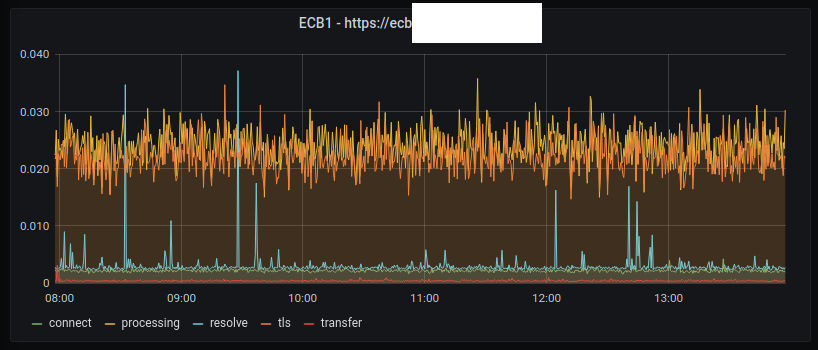

J'utilisa grafana + prometheus (sur un autre serveur):
