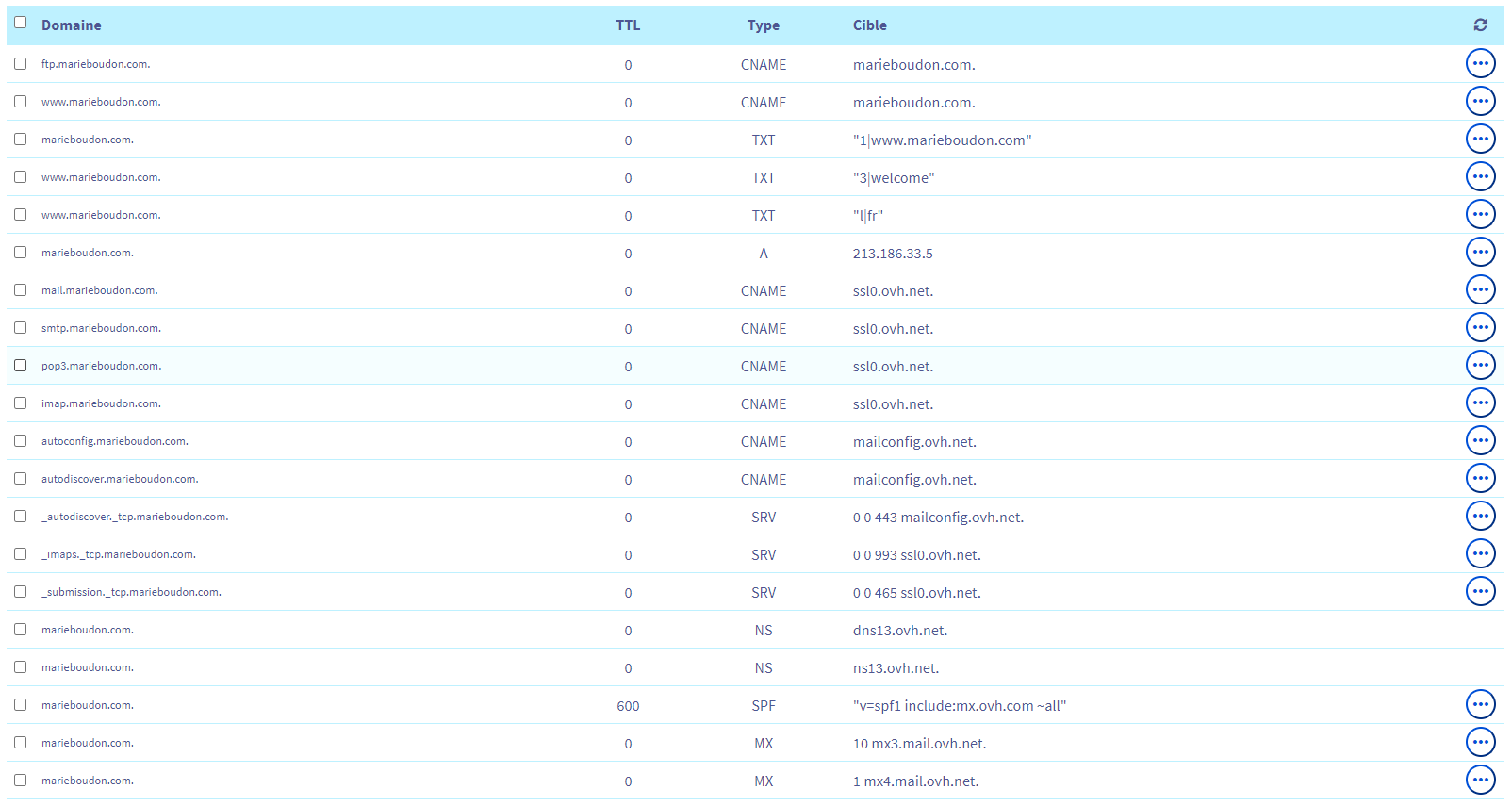

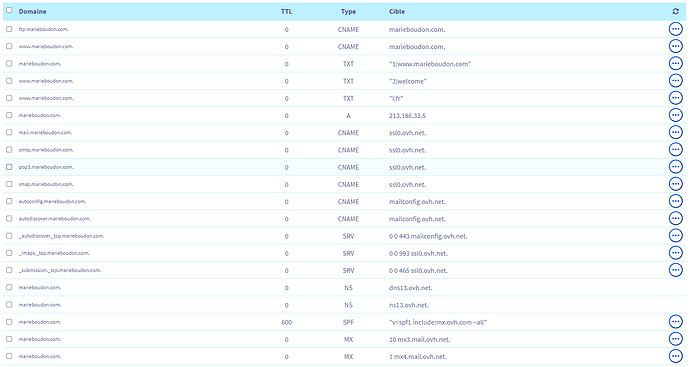

J'ai pour projet de changer de nom de domaine pour mon site actuel (CMS : Wordpress) vers ce nouveau nom. Je vais donc devoir faire des entrées DNS pour ce nom de domaine, notamment pour pointer vers l'hébergeur (qui n'est pas OVH), les clients mails… Mais je vois qu'il y a déjà 20 réglages DNS :
Hormis les enregistrements NS pour bien valider que c'est les serveurs DNS d'OVH, est-ce que je peux supprimer tous les autres, ou bien ils sont utiles ? Je ne comprends pas à quoi ils servent. Je souhaiterai les supprimer, et ensuite ajouter les entrées DNS utilisées sur mon site actuel pour assurer la migration de nom de domaine.
Merci,
<blockquote><br />marieboudon.com<br /></blockquote><br /><br />Bonjour,<br /><br />Vous n&#39;avez donc pas d&#39;hébergement chez OVH.<br /><br />Votre hébergeur web vous indiquera quelles sont les entrées A, AAAA et éventuellement CNAME indiquer vers leur hébergement.<br /><br />Votre hébergeur mail vous indiquera quels MX il faut indiquer pour le mail entrant, ainsi que des enregistrements TXT (avec spf1, dmarc, dkim) vous devrez enregistrer pour que vos mails sortants soient dûment authentifiés et soient bien acceptés.<br /><br />Tout ceci vient en remplacement de ce qui se trouve déjà dans votre zone DNS.<br /><br />Vous ne touchez pas aux enregistremens NS et SOA le cas échéant.<br /><br /><br />[Edit: pour faire ce grand nettoyage, je vous conseille d&#39;éditer votre zone DNS en mode texte]<br /><br /><img src="upload://vRPUHrusEA7SyRSdujO4YNmc5SU.png" width="690" height="369" loading="lazy" />
Merci beaucoup, je comprends que je dois supprimer tous les enregistrements actuels sauf les NS, puis faire mes entrées A et CNAME pour rediriger vers mon site, puis MX et TXT pour ce qui a trait aux mails.
