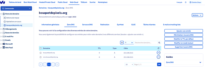

Bonjour @CharlesC23
Tout d'abord, quel est le nom du/des domaines ?
Puis à faire avec un ordinateur : pour chacun du/des domaines et hébergements
bonjour Charles
tout d'abord merci de m'aider

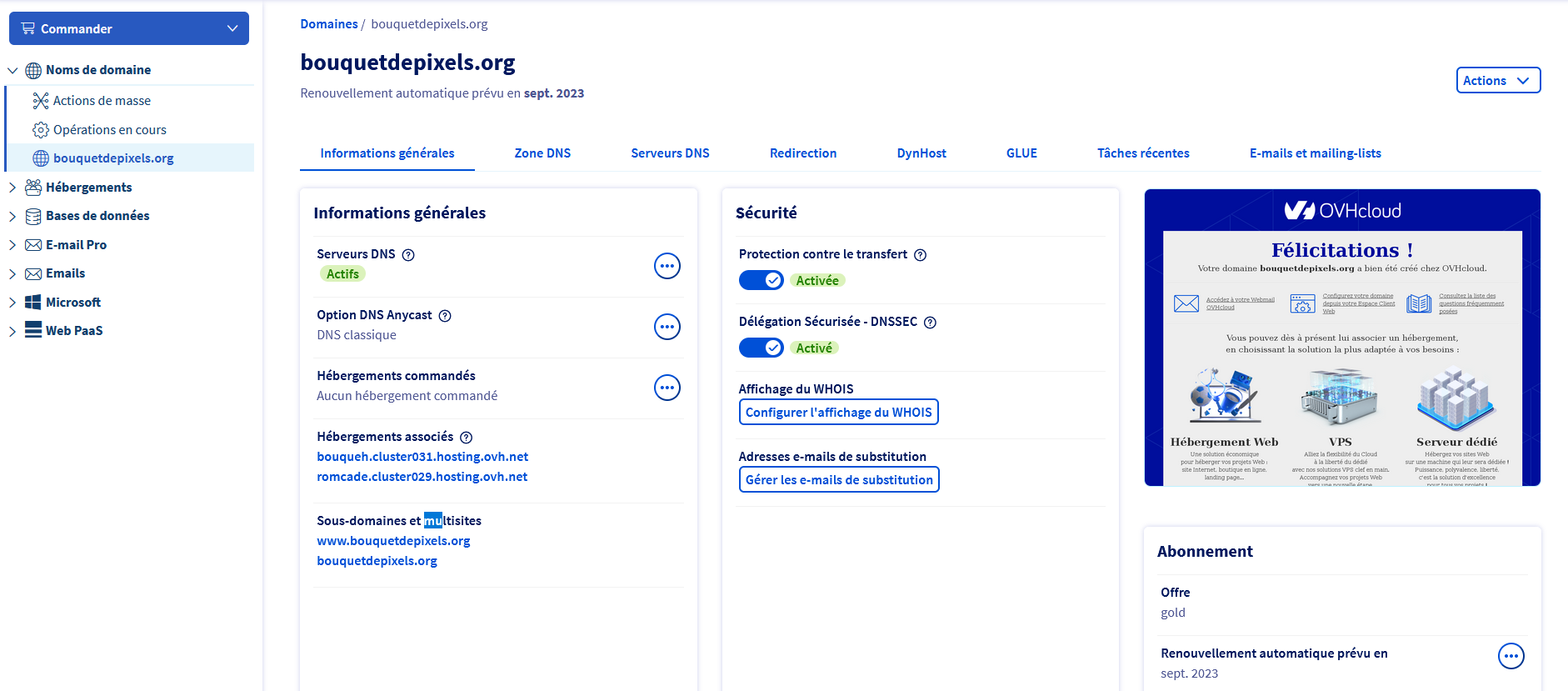

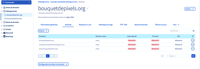

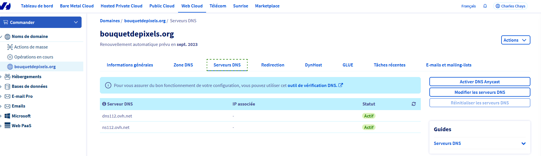

voici les infos demandées en 2 messages car je ne peux deposer que 2 images
pour la 4eme capture, je ne suis pas certain que ce soit ce que vous demandez, si ce n'est pas bon, pouvez vous svp me donner un peu plus de precions

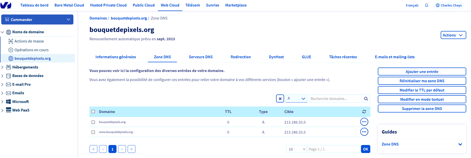

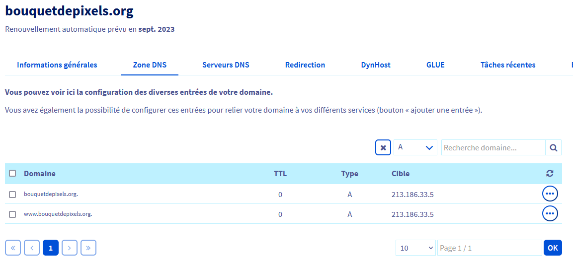

Domaine BOUQUETDEPIXELS.ORG
suite

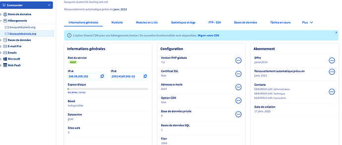

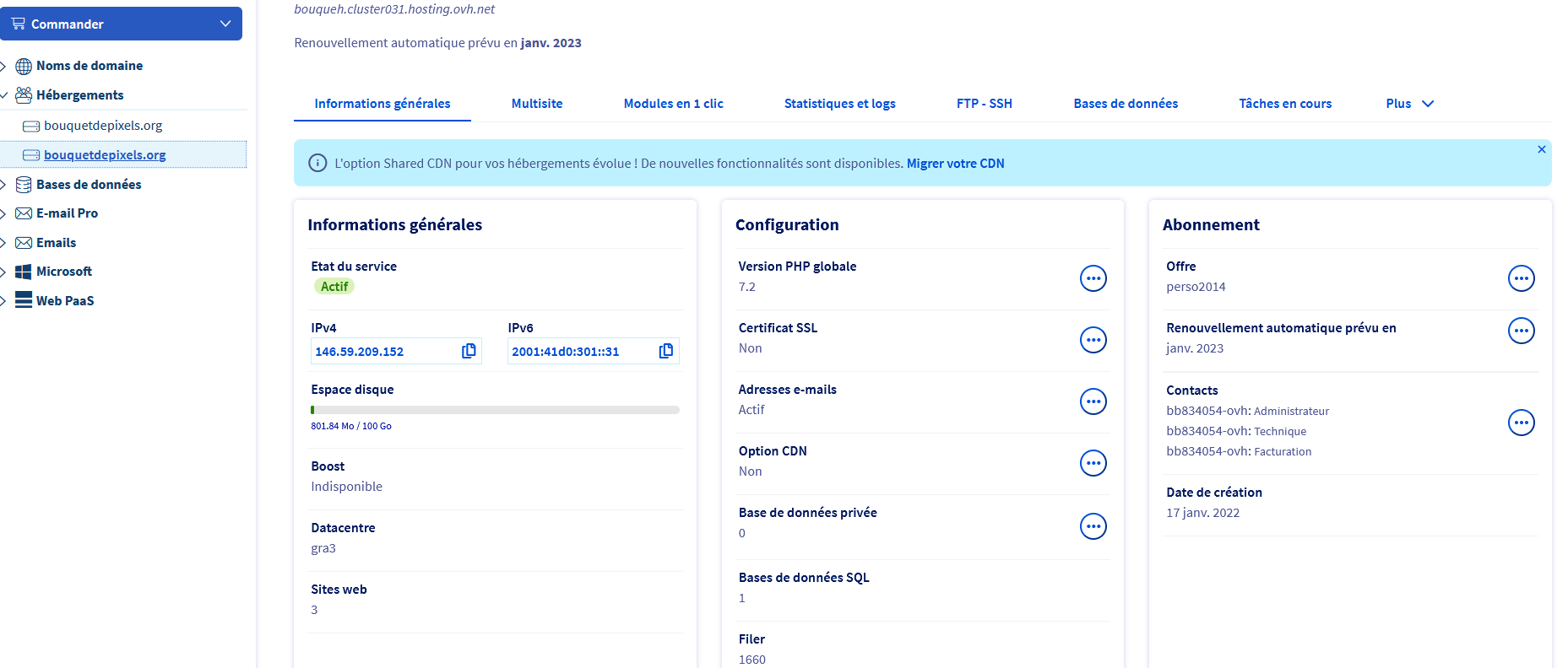

nous avons acheté un hébergement chez OVH,
Bonjour @CharlesC23
Où sont les infos sur votre hébergement acheté chez OVH ?
est ce que ce sont ces info là qu'il vous faut?
Ok @CharlesC23
Dans Manager OVH > Web Cloud > Domaine > VotreDomaine > Zone DNS
Remplacer 213.186.33.5 par 146.59.209.152

Non, je vous ai demandé cela :
je vais essayer de le faire, merci d'avance
Il semble que remplacer **213.186.33.5** par **146.59.209.152** dans la zone DNS était la solution.
Merci beaucoup , vous avez été d'une grande efficacité.
146.59.209.152 dans la zone DNS était la solution.
