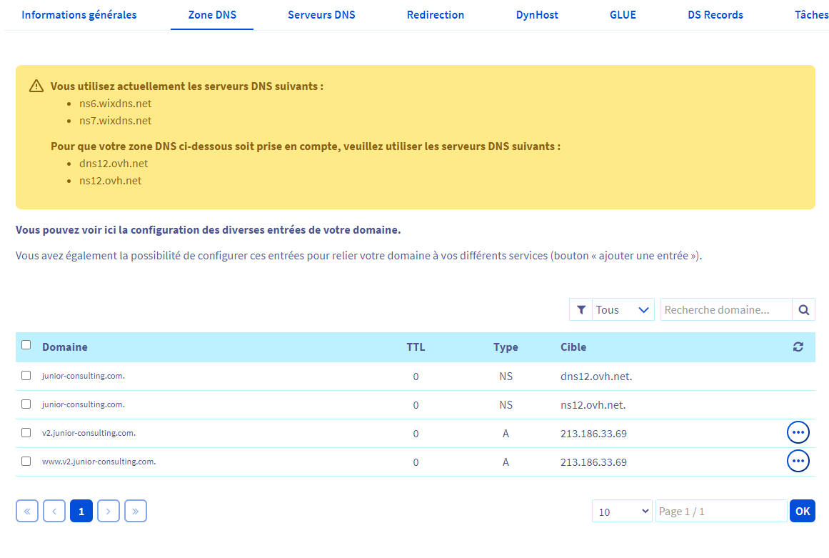

Quand je regarde sur mes domaines j'ai ce message:
Je ne connais vraiment pas les serveurs DNS, dois-je faire des nouvelles entrées? A quelle adresse ip je dois associer les adresse qui sont indiquées?

Si vous commencez à vouloir changer ça, votre site web 1consulting.comconsulting.com hébergé chez Wix ne sera plus accessible.
Faites les modifications DNS chez Wix, pas chez OVH.
La zone DNS d'OVH ne sert à rien pour le moment.
