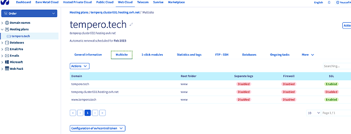

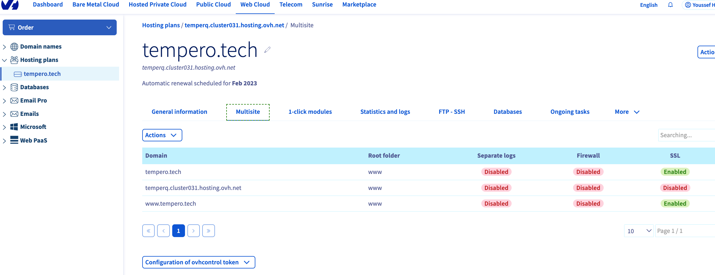

Le SSL a toujours été 'Disabled' sur temperq.cluster031.hosting.ovh.net sans que cela que cela gene l'accès https qui fonctionnait parfaitement sur www.tempero.tech.
Depuis aujourd'hui, l'accès à www.tempero.tech ne fonctionne pas en SSL.
J'ai tenté d'activer le SSL sur temperq.cluster031.hosting.ovh.net, mais cela donne: An error has occurred modifying the domain/s of your hosting plan.
J'aimerai revenir à la situation d'avant avec le SSL qui marche. Je n'ai pas fait de modifications à la config générale entre temps.

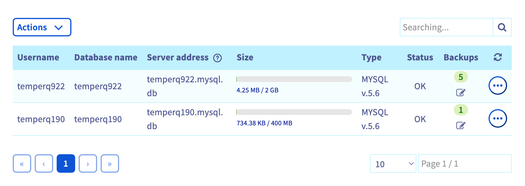

Y a t'il moyen d'effacer les dbs, le module wp et de reinstaller ce dernier? A priori, il devrait entrainer la creation d'une nouvelle db? Une sorte de config fraiche?

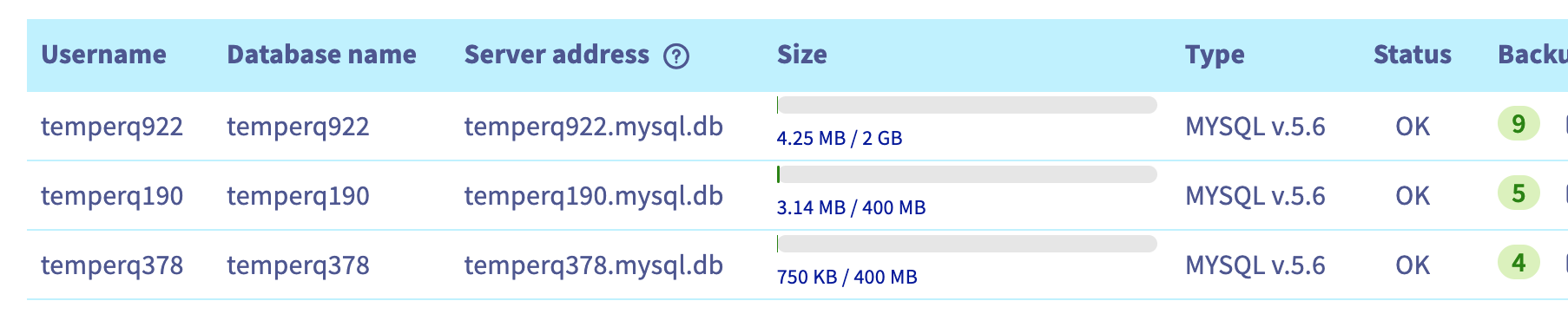

Par ailleurs pourquoi y a t'il 3 db dans ma config? J'ai (finalement) compris que wp avait besoin d'une db annexe pour ses données, mais les deux autres?

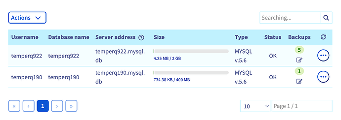

Alors j'ai effacé wp et les db qui avaient été crées au fur et à mesure des tentatives.
Il y a donc maintenant un module wp vierge installé et une nouvelle db temperq197.mysql.db
J'ai vérifié que le mot de passe visible dans wp-config (XXX) permet effectivement d'accéder à temperq197 par phpmyadmin

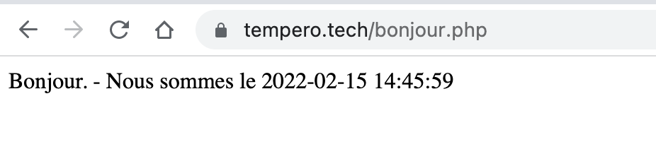

Voici le résultat du test bonjour.php, le ssl semble marcher quand on pointe sur le script, mais toujours pas sur le domaine initial:
Tout d'abord, quel est le nom du/des domaines ?

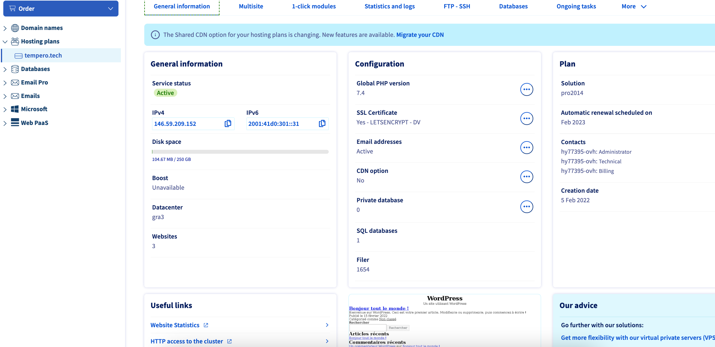

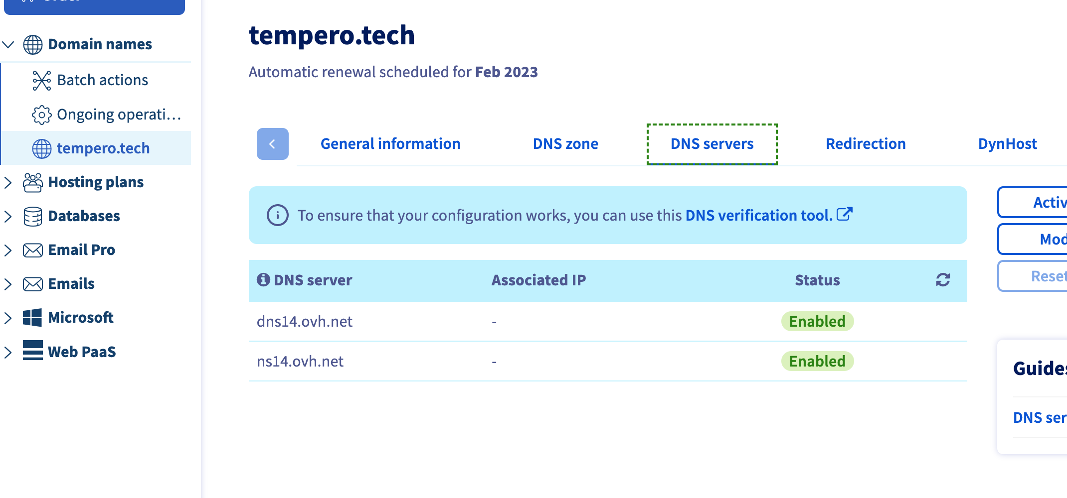

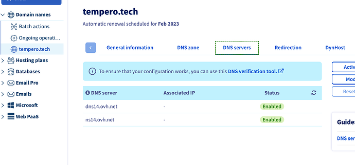

Bonjour Gaston, pour www.tempero.tech, voici les écrans demandés:
Et:

Et à l'instant, sans avoir rien fait le script bonjour est en non sécurisé:
J'ai touché à rien. Je ne comprends plus.
