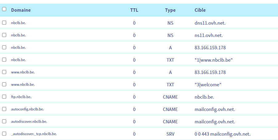

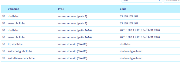

oui j'avais fait une erreur en l'encodant, c'est changé en 83.166.153.175 dans mon manager depuis 4 jours
178 à la fin et 175
oui j'vais fait une erreur en encodant c'est en changé en 83.166.153.178 depuis 4 jours

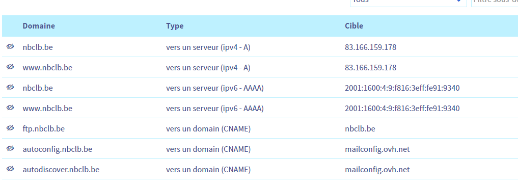

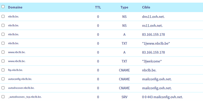

Aucune trace de changement dans votre zone DNS depuis le 19 février...
Ré-essayez.
Je viens de le refaire, j'espère que cela va fonctionné

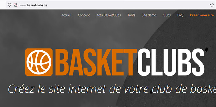

Affirmatif.
Top. Merci pour l'aide.
