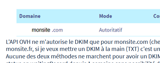

J'ai une offre mail pro avec un dns de type monsite.com sur WIX
L'API OVH ne m'autorise le DKIM que pour monsite.com (chez WIX), et dans la zone DNS OVH pour monsite.fr, si je veux mettre un DKIM à la main (TXT) c'est uniquement sur le DN monsite.fr.
Aucune des deux méthodes ne marchent pour avoir un DKIM valide. Avec en plus pour l'API OVH, un status en waitingRecord depuis 1 semaine sans possibilité de tout recommencer

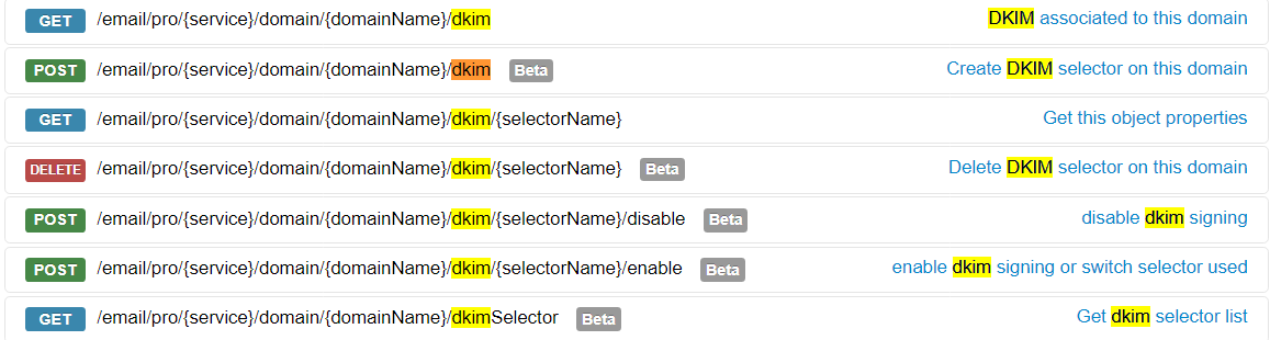

En tout cas l'API OVH prévoit tout le mécanisme DKIM pour l'offre email Pro :

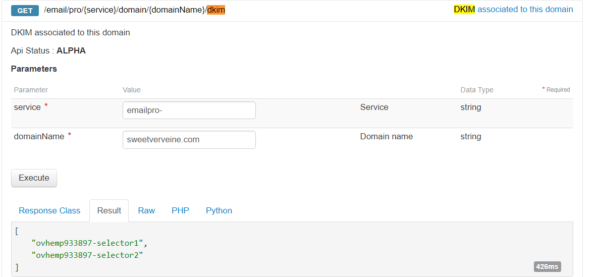

Si j'ai bien compris, OVH attribue pour chaque nom de domaine deux sélecteurs DKIM :
Et lorsqu'on créée le DKIM en utilisant un de ces 2 sélecteurs, OVH se charge de générer la clé publique soit directement dans la zone DNS soit l'utilisateur le fait manuellement et sauvegarde sur son serveur de mail la clé privée permettant de générer la signature :

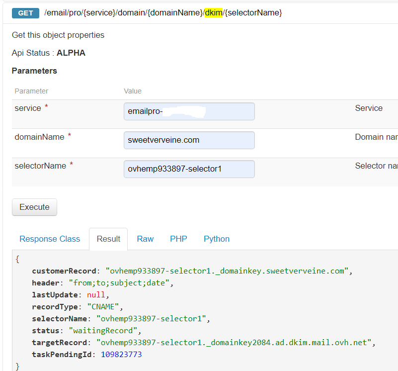

Dans l'image ci-dessus le status est en waitingRecord depuis une bonne semaine. Impossible de réinitialiser le processus de regénération DKIM !

Pour ton souci, ton entrée TXT chez Wix n'est pas bonne
Dans l'image que tu as envoyé (https://community.ovh.com/uploads/default/original/3X/6/0/60926e34658e695275060d7809d6fef765d80fe4.png), tu as toutes les infos
CustomerRecord = ton entrée TXT
TargetRecord = Ce vers quoi ton TXT doit pointer, actuellement ce n'est pas le cas
C'est pour cela que notre robot ne peux valider et aller plus loin dans le processus
Donc, d'après https://community.ovh.com/t/Statut-DKIM-bloqu%C3%A9-sur-waitingRecord/59017/13 , il manque un point quelque part ?
Effectivement, cependant ce n'est pas le cas ici, le TXT pointe vers tout autre chose ^^
