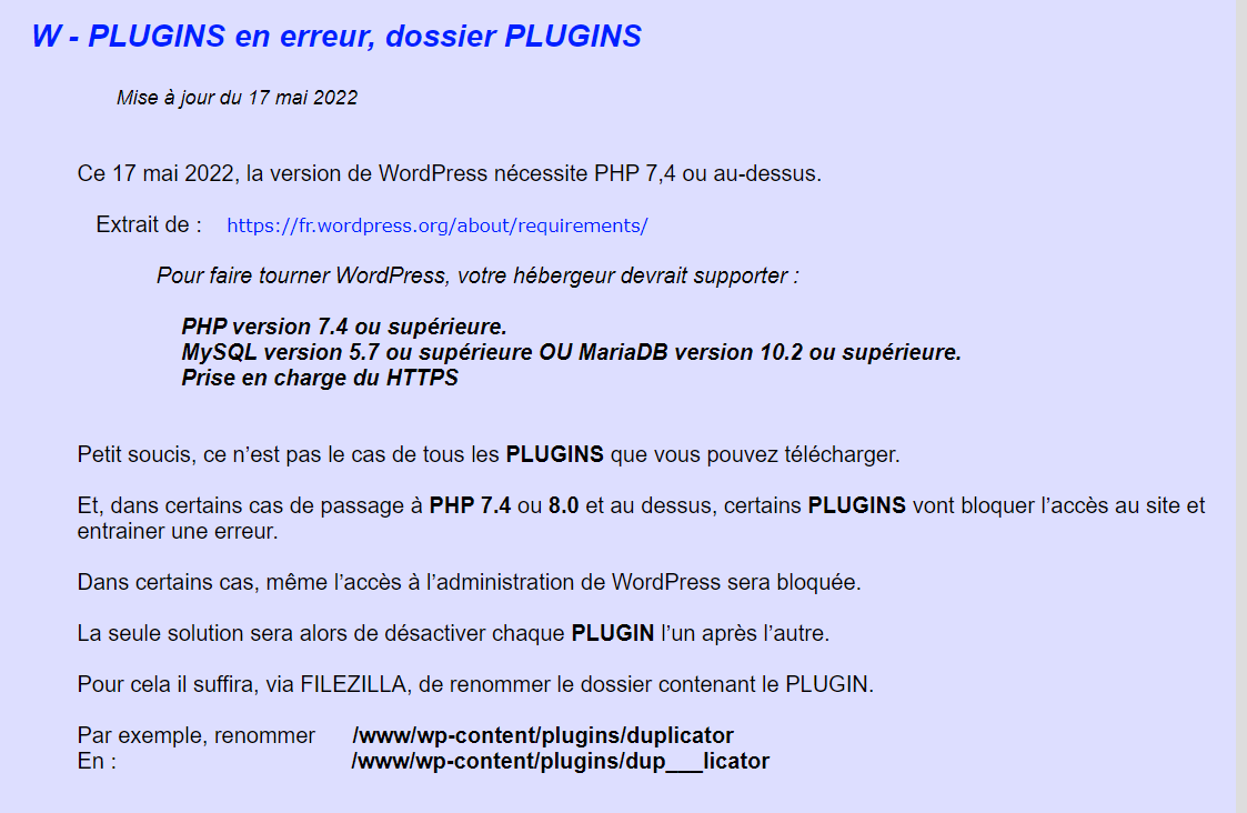

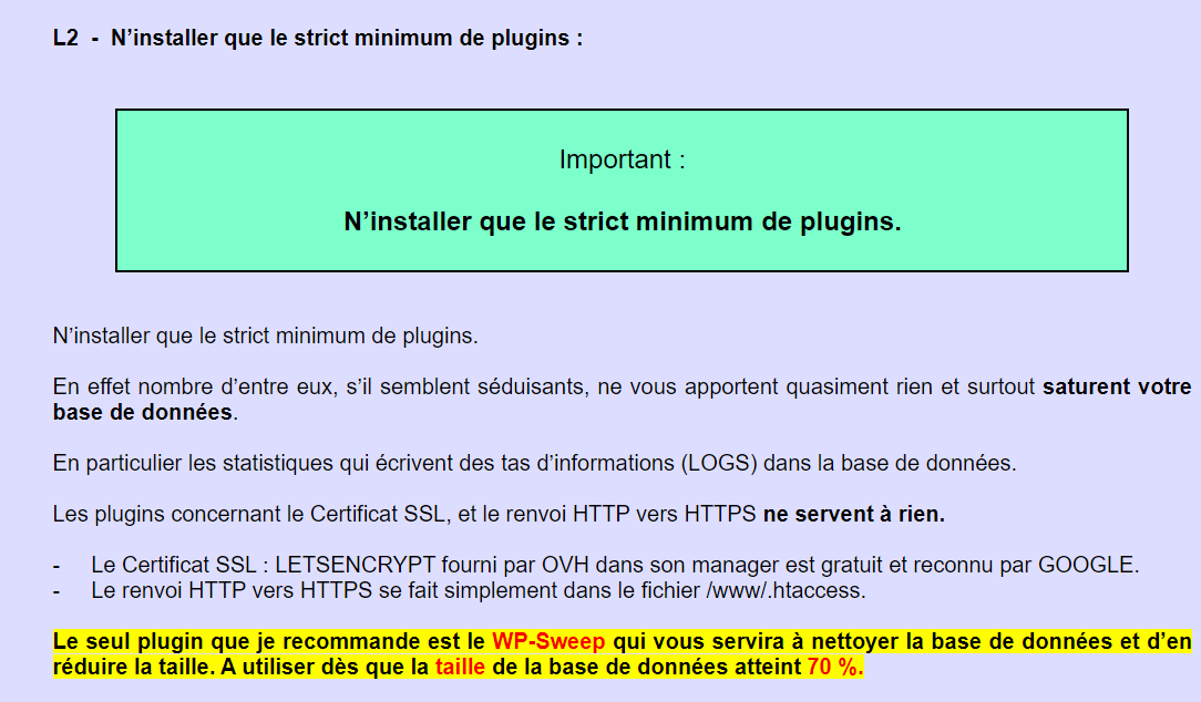

Bonjour @EtienneD2
Vous êtes enquiquiné avec ces sacrés plugins.
La solution passe par la désactivation et si nécessaire la suppression de tous les plugins qui ne sont pas strictement indispensables.
Voir dans mon guide les paragraphes :
- L2 - N’installer que le strict minimum de plugins
- W - PLUGINS en erreur, dossier PLUGINS
