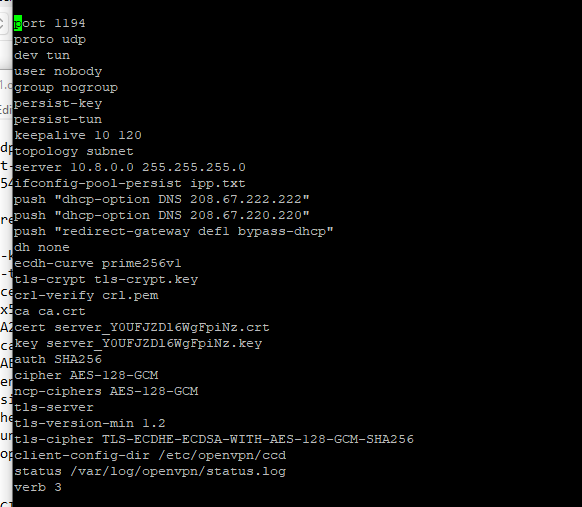

configuration serveur :

que disent les logs et/ou systemctl status openvpn ?
Merci de m'avoir aidé j'ai refait une énièmes configuration cette fois sur un centOS ça à fonctionné du premier coups alors que j'y suis depuis 2 jours sur Debian 9 ou 10 enfin bref…
