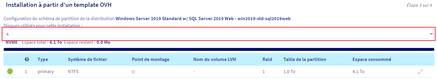

J'utilise l'offre Advance-4 Gen 2 avec comme choix de disques 4x SSD NVMe de 960GB en class soft RAID.
L'objectif serait d'avoir 2 disques (un c: & un d:) de chacun 1To environ et d'utiliser le RAID 1 sur ces 2 disques. Comme je suis censé en avoir 4 et que d'après cette explication, j'aurais 2 disques utilisable et les 2 autres seront des miroirs.
Cependant, lors de l'installation de mon OS, j'ai l'espace disponible qui est divisé par 4.

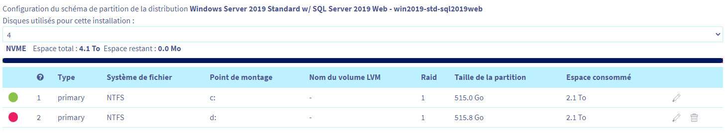

Ce qui avec l'ajout d'une deuxième partition, me permet d'avoir seulement 2 disques de 500Go chacun, qui en RAID 1 consomme 4 fois plus de stockage…
Je ne comprends pas pourquoi mon espace consommé est x4.

Apparemment ce template met les 4 disques en miroir RAID1 .
Il n'y a pas un autre template qui ne prélève que les deux premiers pour installer le système ?
Vous avez quoi dans ce menu déroulant ?

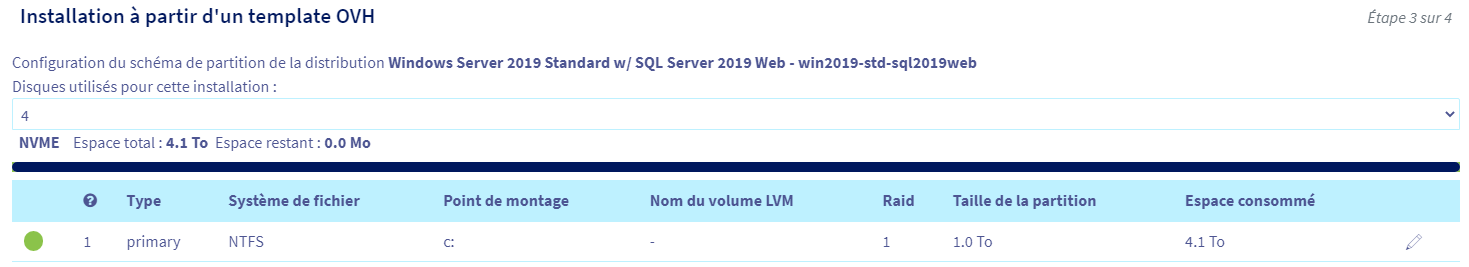

Bonjour à vous,
Après avoir essayé la configuration de base du template OVH, je l'ai laissé me faire la partition du disque C: en ayant 1To en RAID 1.
Une fois l'OS installé, j'ai pu constater que le disque C: était bien en miroir avec un autre disque, et que les 2 autres étaient non alloués. J'ai donc défini le volume miroir entre ces 2 disques restant pour avoir la configuration voulue.
J'ai juste le choix entre le nombre de disques allant de 1 à 4. Par défaut il me choisit 4.
Le support d'OVH me conseillait de me mettre en RAID 10, mais comme dit par
Je confirme :slight_smile: Il aime que le RAID 1 ou 0.
