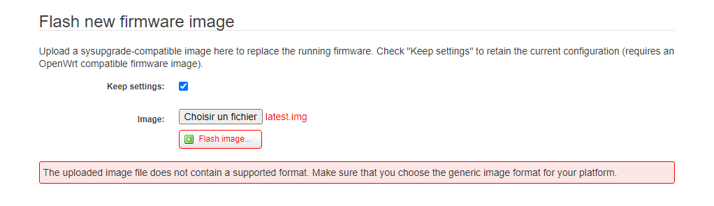

Merci Raphael :
j'ai ce message quand je tente l'upload (j'ai essaye avec le fichier zip, et avec le fichier .img) :
est-ce le bon fichier ?

Le bon fichier est le suivant http://downloads.overthebox.ovh/stable/targets/x86/64/latest.img.gz (sans le décompresser)
Il faut également décocher "Keep settings"
