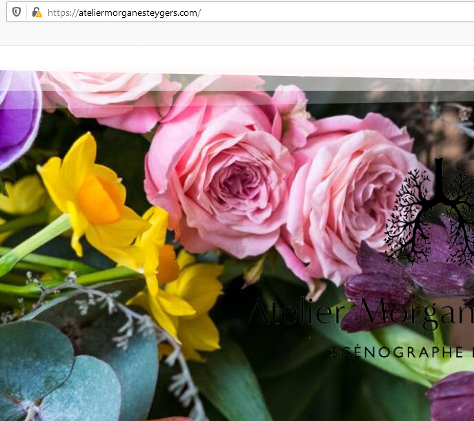

Vous n'en avez pas sur www.ateliermorganesteygers.com
Accessoirement vérifiez votre site, il contient une ou plusieurs références avec http (sans https) et ça fait une alerte de sécurité.
