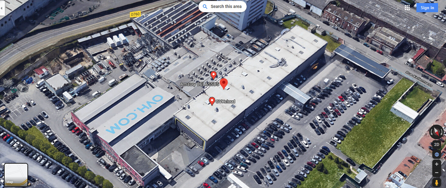

Un petit coup de Google Maps, je n'ai pas la réponse
Par contre est-ce normal de garer autant de bagnoles contres les murs des datacentres ? En plus avec accès libre vers la voirie si je vois bien ?
