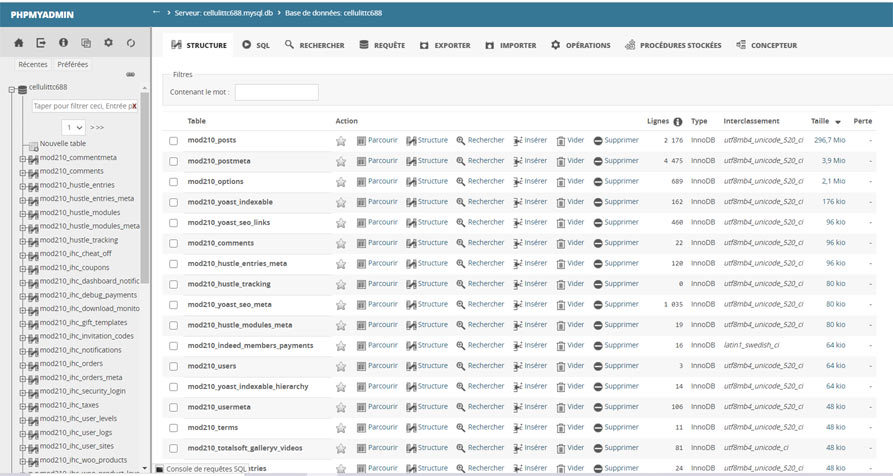

Je possède actuellement un site hébergé chez OVH qui est en overquota, la base fait 322mo au lieu des 200mo autorisé.
J'ai regardé sur phpmyadmin et ai trouvé une table faisait 187mo il s'agit de la base mod313_usermeta. Je voudrais bien l'alléger mais celle-ci concerne les personnes inscrites sur le site et je ne voudrais pas trier en faisant des mauvaises manipulations.
Surtout je me demande pourquoi celle-ci est si lourde et si ce poids ne va pas revenir une fois nettoyé.

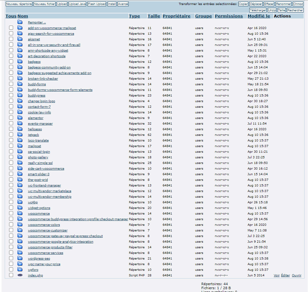

N'ayant plus accès à la partie admin de mon site en wordpress, je ne peux pas voir quel plugin pourrait être la cause, non ?
c'est la table postmeta qui livrera cette info, regarder le contenu
en ftp, répertoire `wp-content/plugins/`: quels sont les plugins utilisés (actifs)?
Oui j'y ai accès, mais après comment déceler qui peut poser problème ?

C'est pour ça que je demandais comment faire pour voir ce qui pourrait clocher, car là j'y ai accès je vois mes plugins pas de souci, mais après je ne sais pas déceler ou peut être le souci.
Est-ce qu'un impr'écran pourrait aider ?
Dans tous les cas merci de prendre de ton temps pour m'aider.
il faut regarder d
il faut regarder dans la table postmeta (avec phpMyAdmin… bof :/)
tu verrras ce qui pollue cette base, m'en demande pas plus, je n'ai pas accès
ter: tu ne réponds pas aux questions: quels plugins actifs?

tu as beaucoup trop de plugins
ton php, ton WP et ton Woocommerce ne sont déjà pas à jour, autant de plugins, c'est une faille de sécurité
et ce n'est pas un plugin qui te protégera

Perso j'ai aussi ce problème mais c'est la table mod210-posts
Aucune idée de quoi supprimer dans phpmyadmin… Le service OVH m'a dit que je pouvais sinon modifier des choses via mon interface wordpress, or l'admin n'est plus accessible depuis que j'ai dépassé le quota…
Je ne sais pas quoi faire…
> mod210-posts
c'est la table des articles/pages ne pas toucher
je doute que ça soit la plus grosse

C'est bien la plus grosse.
