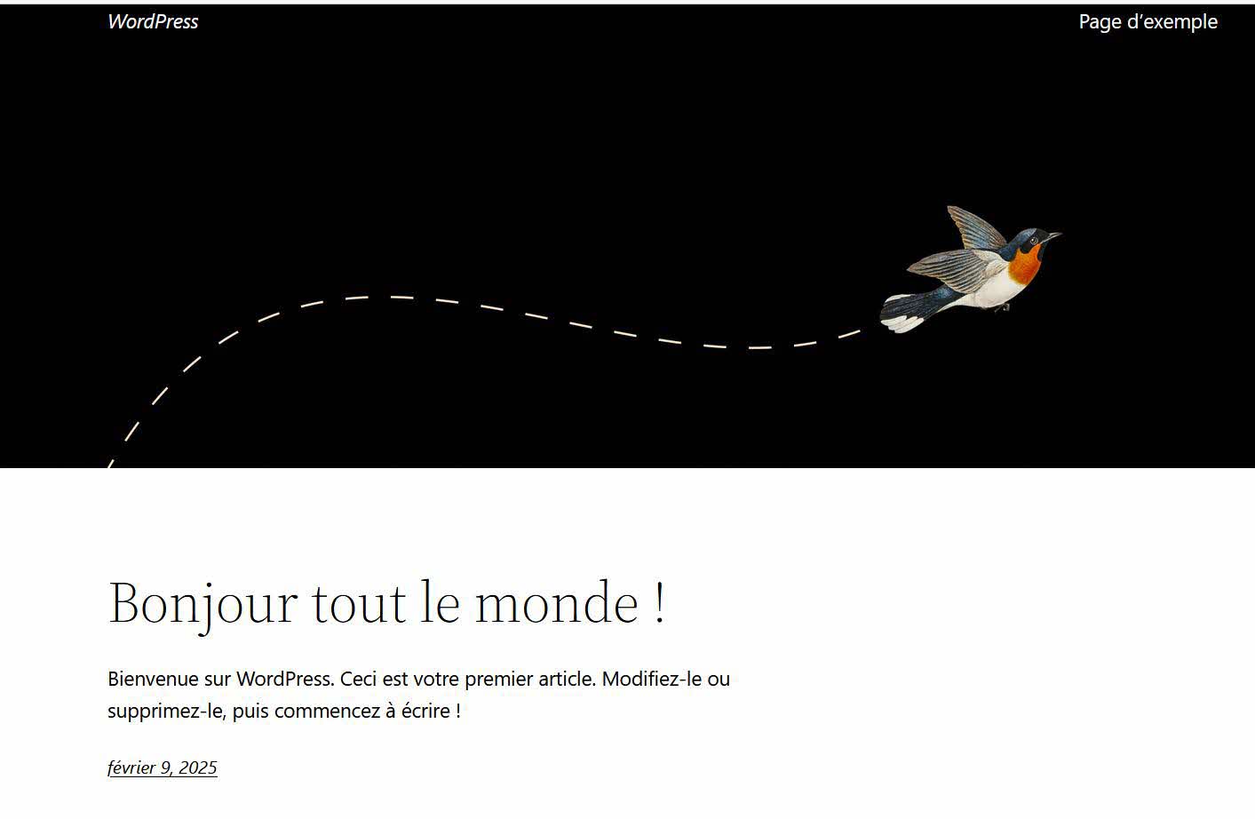

La recherche sur le Web me donne ceci :
De toute évidence, OVH cherche à imposer Wordpress. Est-ce pour cela que WA4 est refusé ?

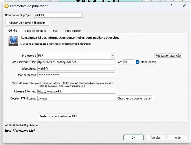

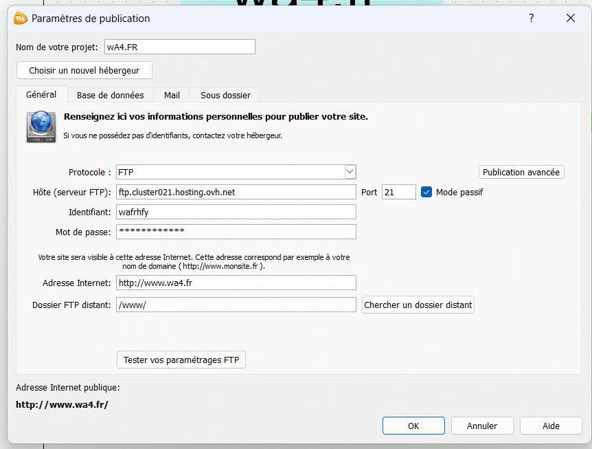

Ci après le paramétrage que WA4 fait remplir quand on crée un site.

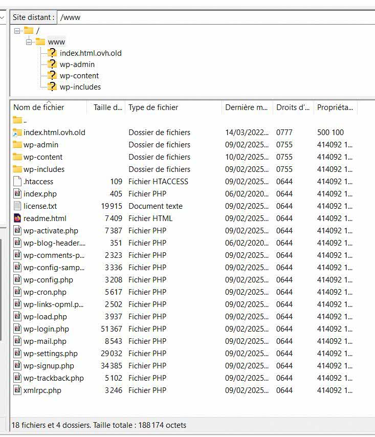

Sur Filezilla, j'avais :
Mais maintenant Filezilla n'accroche plus.

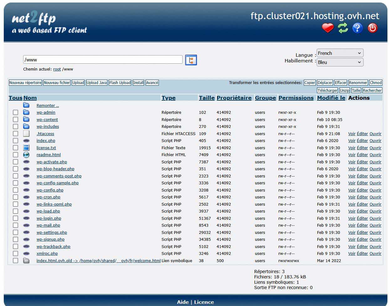

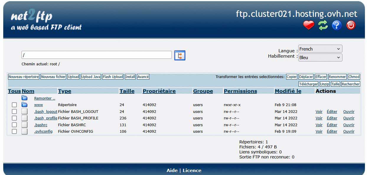

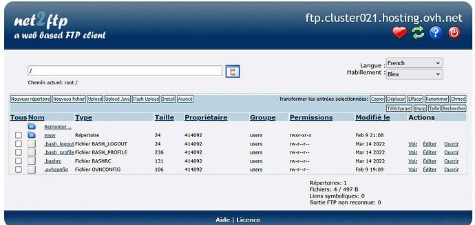

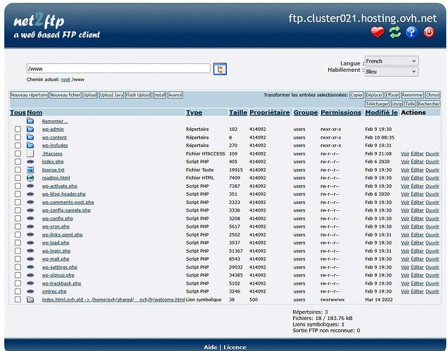

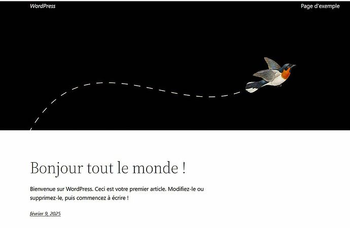

Par contre sue le net2ftp d'OVH j'ai ceci :
et

J'en pense que vous avez demandé un module Wordpress et que vous avez obtenu ce module.
Non OVH n'impose pas Wordpress.
Regardez bien ce que vous cliquez lors de la commande. Heureusement ce module inutile est gratuit.
Si vous n'avez pas besoin de Wordpress, effacez tout le contenu du dossier www, (en conservant le dossier lui-même). Une fois qu'il est vide, déposez votre projet webacapella dans ce dossier www.
