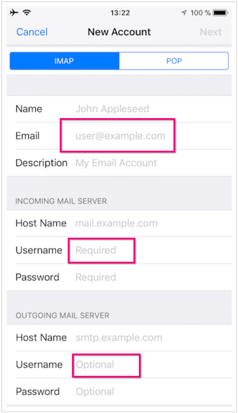

Bonjour, avez-vous bien rempmli les champs "nom d'utilisateur" et "mot de passe" dans la rubrique smtp, malgré le texte grisé "faculatif" ? Bonne journée

Coucou Emmanuelle, je ne sais pas si tu as trouvé la solution mais personnellement j’ai fini par réussir.
Effectivement en retournant dans les réglages de mon iPhone -> réglages-> comptes-> mail -> IMAP-> serveur d’envoie SMTP-> autre serveur SMTP-> (vérifie que c’est bien le serveur d’envois) -> j’ai renseigné
Nom de l’hôte a savoir : ssl0.ovh.net
Nom d’utilisateur : ...@nomdedomaine.com
Mots de passe : ( le mot de passe choisie )
Petite vérification et depuis ça fonctionne je peux envoyer les emails de mon téléphone.
J’espère que ça fonctionnera aussi pour vous si vous rencontrer des problèmes.

Tu dois avoir la même adresse e-mail dans ces 3 champs:

Merci Fritz de ta precision sur le fait qu'adresse mail et nom d utilisateur demandent la meme reponse, ce que j'avais fait.
