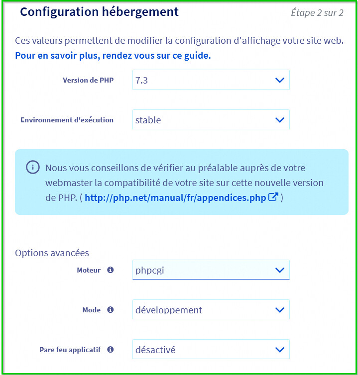

A moins que ce ne soit un hébergement très ancien, avez-vous accès aux paramètres PHP depuis votre espace client, section Hébergement ?
Juste pour s'assurer que vous ne donnez pas des instructions contradictoires entre votre .ovhconfig et vos réglages sur l'espace client.

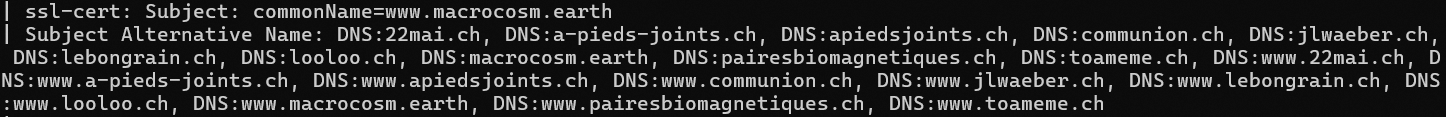

En effet le certificat SSL de votre site laisse transpirer le nom des autres sites se trouvant dans cet hébergement et pour lesquels SSL est activé.
Peut-être devriez-vous déplacer votre site dans un hébergement qui lui est propre, par exemple un Perso.
Pouvez-vous demander au gestionnaire de votre hébergement ce qu'il a mis dans ces différents champs ? Plusieurs sont incompatibles au sein d'un même hébergement. PHP 8.0 et supérieur OBLIGE de mettre stable64. phpcgi n'est plus proposé avec les PHP récents.

Avant de s'éparpiller dans tous les sens, il faudrait savoir quels sont les réglages de PHP sur l'hébergement tout entier.
S'il y a phpcgi, mettez php à la place.
S'il y a stable, mettez stable64 à la place.
Je viens de recevoir la réponse du gestionnaire de l'hébergement, c'est bien php qui est mis à la place et stable64.
